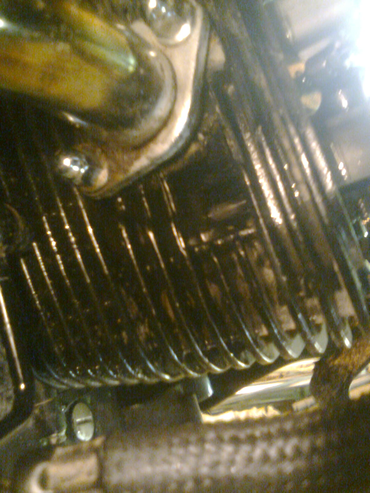

Помогите беда потекло масло со шпильки крепления цилиндра. Что делать????
выбор у тебя один, разбирай голову и протягивай 4 шпильки на держателе коромысел, если не поможет ищи уплотнительную резиночку которая стоит под держателем на верхней слева шпильке, от туда у тебя и сочится масло
я прекрасно тебя понял и без фото, в каталоге то нет, но резинка там есть, в голове собирается масло для смазки, а через шпильку часть выдавливает, была такая беда, вылечил кусочком уплотнителя и протяжкой, все сухо. мужики включите мозги! все равно придется лезть самому и учиться, только все делается не спеша и аккуратно что бы ничего не перепутать.
как буду дома покажу на каталоге что где -одится и как разобрать
затянута сильно. что за уплотнитель поставил? разбирал полностью распред с постелью достовал?
