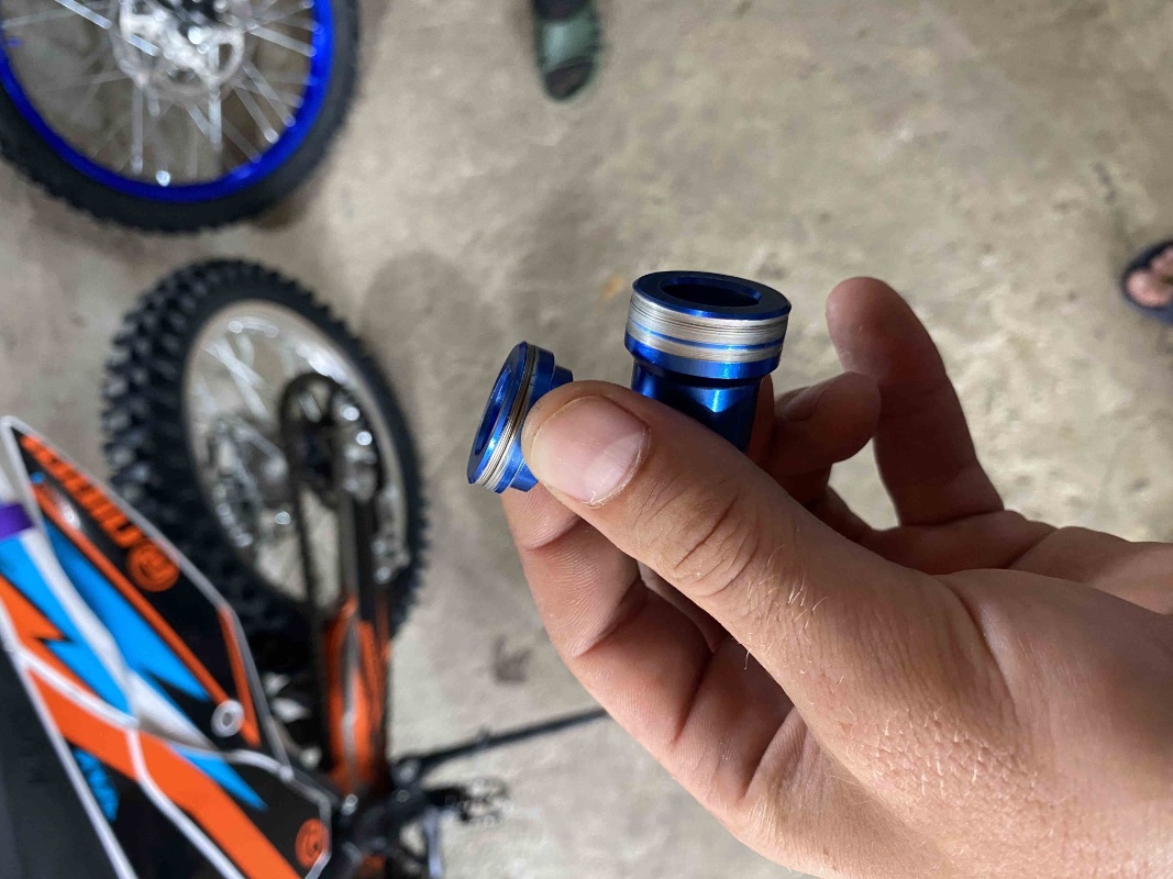

В 08.08.2023 в 16:44, Sasha_8 сказал:
А еще раскручиваются пробки окошек колена.
Не понял, что откручивается?

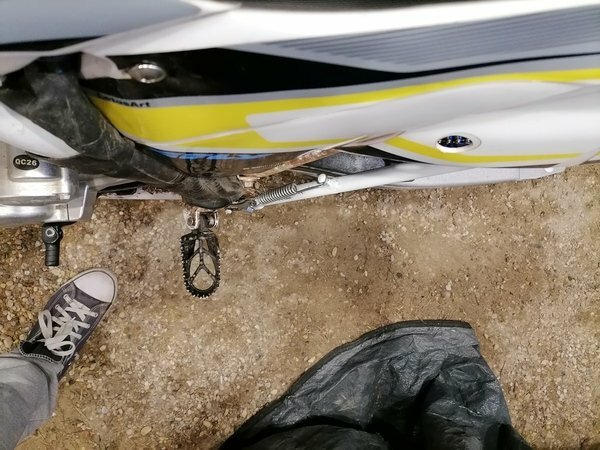

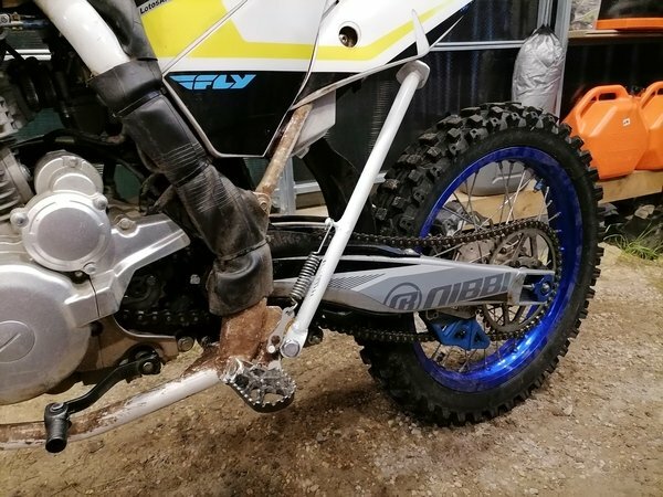

Подпилил подставку и её упор теперь складывается почти под пластик.
Плюс переварил шпенёк для пружины в другое место, теперь ничего не выпирает и я не задеваю её мотоботом.

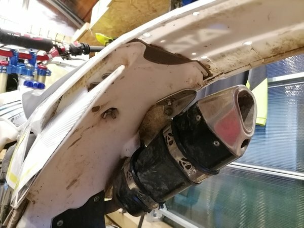

resize-image-online.com_IMG20230811195408jpg_nooHaY0N.thumb.jpg.6a2cc681755961062247e1c1745bbfae.jpg
Сделал вторую точку крепления банки прямотока.

В 11.08.2023 в 20:41, Damn сказал:
 Пробки окошек коленвала, которые вфыкручиваешь при выставлшении ГРМ.
