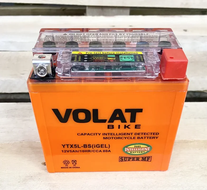

Поставил "Аккумулятор для мотоцикла гелевый VOLAT YTX5L-BS(iGEL) 12v GEL (CT 1205; MT 12-5), 113x70x106"
Он выше штатного на 1,5 см, но, тем не менее встает впритык. Есмкость аявленная больше на 1ач, а фактическая на 3 почти. Цена вопроса на озоне была 1300 со скидкой. Сейчас там таких в наличии, вроде, нет. Типа гелевый. Ну посмотрим. Пока крутит бодро.

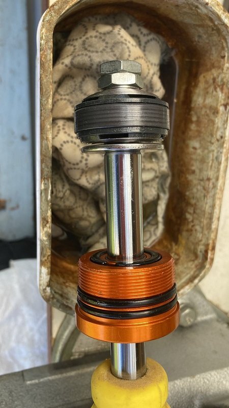

Вскрыл свой аморт.
IMG_20240618_164805.thumb.jpg.2189b726de97a5e4c55cc644af05904c.jpg IMG-20240429-WA0000.thumb.jpg.cf142d8d691af42824c8d5184f37f386.jpg
 Скажите, пожалуйста, воздушная камера хоть как-то отделена от мсляной? какая конструкция у аморта?
1 час назад, Sasha_8 сказал:
А сам ниппель подкачки есть? Там должен быть разделительный поршень. Сфоткай весь амморт
6 минут назад, Serega_80 сказал:
Ниппель есть. И даже давление держит более менее. Но интересно, какая там конструкция.
3 часа назад, Sasha_8 сказал:
В ютубе полно роликов по ремонту таких аммортов, но от себя добавлю: пока не сделаешь в разделительном поршне отверстие для стравливания воздуха из масляной части(я резал М4 резьбу) нормально он работать не будет. Даже минимально оставшийся воздух будет при интенсивной работе амморта вспенивать масло и тут два варианта, либо он перестанет работать будет работать только пружина, либо "забъется" и станет деревянным.

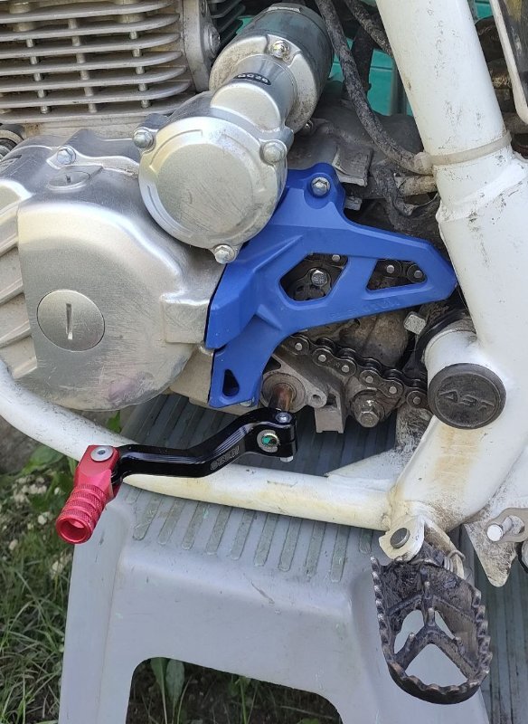

еще из нового - поставил красивую лапку и красивую крышку цепи.  и могу с уверенностью сказать, что это полная ерунда)))
А еще из поломок - по мере увеличения количества падений  отваливаются детали- так потерял стекло фары, а еще гнутся рычаги.
Со стальной складной лапкой шансы погнуть вал при падении минимальны. Штатная крышка звезды оправдана только если ну  совсем не соваться в грязь, т.к. это лютый грязесборник.
А штатный всё? У меня пока еще держится и крутит вроде бодро.
Да самая обычная типовая конструкция, на ютубе есть ролики.
Масляный объём отделён плавающим поршнем, подпёртый давлением воздуха.
3 часа назад, Serega_80 сказал:
Отверстием пользуетесь на этапе заправки маслом? Я как-то не ощутил потребности в таких доработках... после заправки аморт не издает никаких лишних звуков. И ходит примерно сезон. Ну раз в сезон - обслужить, что в целом, меня устраивает. А может и все два проходит...
Изменено пользователем Damn
При отсутствии воздуха амморт не имеет ни миллиметра свободного хода(это без пружины хорошо видно), и работает вообще по другому при интенсивной езде по кочкам. Так же перекилывал клапанные шайбы и подбирал масло. В итоге 7,5 w ени форк и 9-10атм в воздушной камере.
Ну он показывал что-то вроде 2ач емкости. И, собственно, разок подвел, когда ни с того ни с сего сел в ноль.
Если не сложно, опишите процесс, что меняется при наличии отверстия в разделительном поршне? Я что-то никак не могу понять в чём смысл.
У меня собственно заправка маслом происходит так:
Стакан аморта зажимается вертикально в тисках, проталкиваем плавающий поршень в самый низ.
Наливаем требуемый объём масла.
Аккуратно опускаем в стакан шток с клапаном и в погружённом состоянии, заученными с детства движениями, медленно прокачиваем около минуты.
Затем накручиваем от руки крышку с сальниковой сборкой. Плотно, но не затягиваем.
Теперь через ниппель очень аккуратно по чуть-чуть накачиваем воздух который толкает разделительный поршень вверх. И так до тех пор, пока сначала лишний воздух, а затем и чутка масла не пойдут из под крышки. Затягиваем крышку окончательно и уже накачиваем положенные 10-12 атм.
Проверяем работу без пружины...

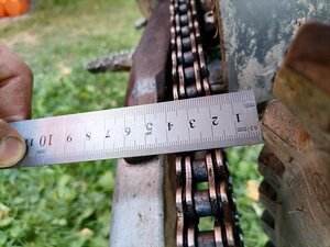

Сейчас, на штатной резине, с широкой жирной цепью (22мм по пинам) и звездой тарелкой у меня порядка 16мм от края шашки до цепи. Да, кстати, с такими широким цепями есть нюанс - не лезут в штатный ролик цепи... Да и в большинство роликов, что на али и подобных маркетплейсах.

У звезды от Kayo, что тарелкой, чистое смещение около 11мм.
Т.е. если её положить на стол, то 11 + 6мм (толщина звезды) то её полная высота будет около 17мм
