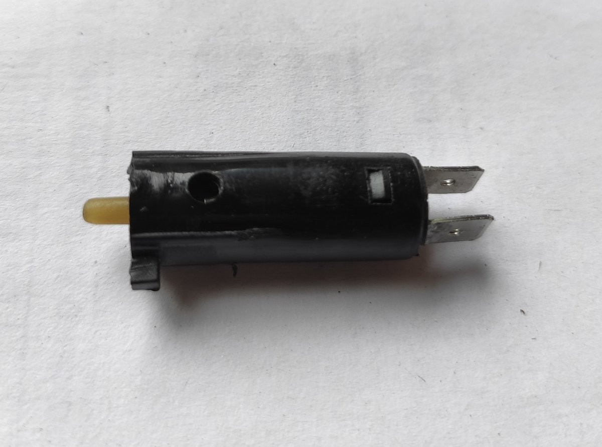

Lovechild04 Опубликовано 7 августа, 2021 Жалоба Поделиться Опубликовано 7 августа, 2021 Друзья, пожалуйста, подскажите, если было что-то подобное. Проблема следующая. Заглохла на первой передаче. Нажимаю кнопку стартера, не переключаясь в нейтраль - тишина. Я в истерике. Потом все ж переключилась в нейтраль, загорелась ее зеленая лампочка, и все, завелся мот. Дело в том, что в мотошколе на таких же мотах такого никогда не происходило. В чем может быть дело? Спасибо огромное! Цитата Ссылка на комментарий Поделиться на другие сайты Поделиться
Фафоба Опубликовано 7 августа, 2021 Жалоба Поделиться Опубликовано 7 августа, 2021 7 минут назад, Lovechild04 сказал: Друзья, пожалуйста, подскажите, если было что-то подобное. Проблема следующая. Заглохла на первой передаче. Нажимаю кнопку стартера, не переключаясь в нейтраль - тишина. Я в истерике. Потом все ж переключилась в нейтраль, загорелась ее зеленая лампочка, и все, завелся мот. Дело в том, что в мотошколе на таких же мотах такого никогда не происходило. В чем может быть дело? Спасибо огромное! Всё правильно. Можно еще при запуске на передаче выжимать сцепление. Цитата Ссылка на комментарий Поделиться на другие сайты Поделиться
Lovechild04 Опубликовано 7 августа, 2021 Жалоба Поделиться Опубликовано 7 августа, 2021 2 минуты назад, Фафоба сказал: Всё правильно. Можно еще при запуске на передаче выжимать сцепление. К сожалению, это тоже не помогло. С этого начала))) Цитата Ссылка на комментарий Поделиться на другие сайты Поделиться
Фафоба Опубликовано 7 августа, 2021 Жалоба Поделиться Опубликовано 7 августа, 2021 1 минуту назад, Lovechild04 сказал: К сожалению, это тоже не помогло. С этого начала))) Значит не работает или отсутствует "концевик" (выключатель) на рычаге сцепления. Цитата Ссылка на комментарий Поделиться на другие сайты Поделиться
Lovechild04 Опубликовано 7 августа, 2021 Жалоба Поделиться Опубликовано 7 августа, 2021 1 минуту назад, Фафоба сказал: Значит не работает или отсутствует "концевик" (выключатель) на рычаге сцепления. Наверное, не работает, потому что раньше вроде все было нормально. А вкратце, как починиться? Цитата Ссылка на комментарий Поделиться на другие сайты Поделиться
Фафоба Опубликовано 7 августа, 2021 Жалоба Поделиться Опубликовано 7 августа, 2021 Там два проводка идёт к рычагу скорей всего слетели или окислились. Цитата Ссылка на комментарий Поделиться на другие сайты Поделиться
Фафоба Опубликовано 7 августа, 2021 Жалоба Поделиться Опубликовано 7 августа, 2021 7 минут назад, Lovechild04 сказал: Наверное, не работает, потому что раньше вроде все было нормально. А вкратце, как починиться? Цитата Ссылка на комментарий Поделиться на другие сайты Поделиться
Lovechild04 Опубликовано 7 августа, 2021 Жалоба Поделиться Опубликовано 7 августа, 2021 12 минут назад, Фафоба сказал: Спасибо огромное! Будем посмотреть! Цитата Ссылка на комментарий Поделиться на другие сайты Поделиться
Scharamyga Опубликовано 7 августа, 2021 Жалоба Поделиться Опубликовано 7 августа, 2021 В 09.06.2021 в 06:33, Bizet сказал: Либо жиклер холостого хода слишком большой и просто заливает. В пользу этого говорит то что на холодном двигателе без работающей системы ХХ запуск двигателя практически невозможен. Будет схватывать и сразу глохнуть. Проверить наглядно можно старым пылесосом, приставив его к карбюратору (лучше если водой :), а то спалите пылесос и гараж. Я бы уровень попробовал убавить и жиклер ХХ посмотреть номер. В 09.06.2021 в 20:10, Den32 сказал: С жиклёром не торопись, В 09.06.2021 в 20:15, Bizet сказал: Жиклер чуть больше, чем желательно для 200 кубов, но не критично. Должен с ним относительно стабильно работать. В 09.06.2021 в 20:59, Den32 сказал: Если его не ковыряли Привет комрады) Ну вобщем с родным PZ30 так сделать ничего не получилось, не хочет работоать хоть тресни) Купил новый VM26 от KAYO, поставил и все заработало. Как то так. 2 Цитата Ссылка на комментарий Поделиться на другие сайты Поделиться
Lovechild04 Опубликовано 9 августа, 2021 Жалоба Поделиться Опубликовано 9 августа, 2021 В 07.08.2021 в 09:41, Lovechild04 сказал: Спасибо огромное! Будем посмотреть! Все, как вы сказали. Достали вот такой концевик, побрызнали вдшкой, вроде стал лучше работать. Но, думаю, надо новый купить на всякий случай. Не нашла пока. Цитата Ссылка на комментарий Поделиться на другие сайты Поделиться
