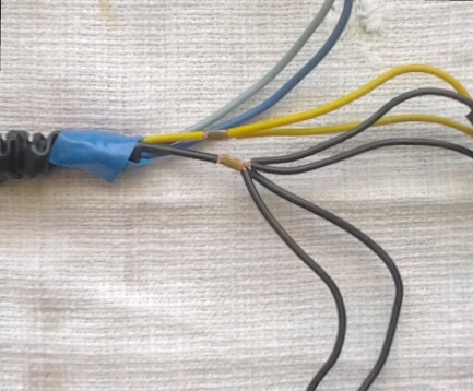

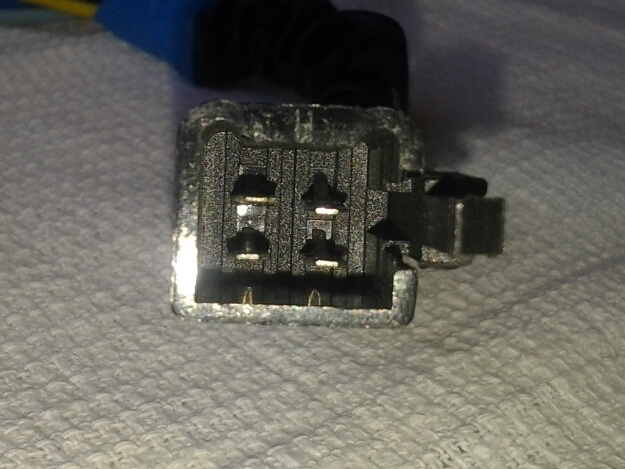

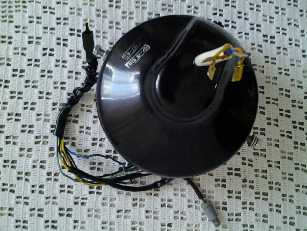

Карат Опубликовано 9 июля, 2017 Жалоба Опубликовано 9 июля, 2017 (изменено) Заколхозил и я наконец-то ижевскую фару на Флам. Фара с родным металлическим отражателем и галагеновой лампой R2 45 w. Фотки завтра, а пока о трудностях установки. - Держатель фары с Али откровенное г... . Он подходит, но такой хлипкийи, еле присобачил. - Нигде не смог найти разъем для запитки фары, чтобы меньше было колхоза, пришлось перепаивать всю косу. - При вскрытии косы оказалось, что контакты в трубе не заизолированы, как они не коротнули я не знаю, это просто китайское чудо . Если у кого то коротнет проводка, то можно проверить эти провода. Это разветвление на землю, четыре черных провода, и два желтых на габариты. - Теперь надо еще будет защитить все колодки от воды и дождя. раньше все колодки прятались в фаре, а теперь путь для воды открыт. Изменено 9 июля, 2017 пользователем Карат Цитата
Collins Опубликовано 9 июля, 2017 Жалоба Опубликовано 9 июля, 2017 (изменено) 2 часа назад, Карат сказал: Заколхозил и я наконец-то ижевскую фару на Флам. - Теперь надо еще будет защитить все колодки от воды и дождя. раньше все колодки прятались в фаре, а теперь путь для воды открыт. Стоит ли оно того? Не, ну если отбросить вопрос чисто внешней эстетики? Отражатель ижевской фары - простой параболлический, со стеклом рассеивателя. Отдача от такой оптики ощутимо меньше, чем с сегментным отражателем, которые сейчас используют везде, и такой штатный на Флэйме. Так что более мощная лампа не даст выигрыша, а если принять во внимание слабую китайскую проводку, то и вовсе все может оказаться печально. Проводку на более мощную лампу точно нужно усиливать, иначе до лампы сильно просядет напряжение. А усиление проводки - это уже серьёзный геморрой. Ну и конечно же вопрос с разъёмами, оказавшимеся незащищеннными корпусом фары, тут со временем окисление и коррозия контактов может доставить столько неприятностей, что ну его на фиг... Изменено 9 июля, 2017 пользователем Collins Цитата
Карат Опубликовано 9 июля, 2017 Жалоба Опубликовано 9 июля, 2017 1 час назад, Collins сказал: Стоит ли оно того? Не, ну если отбросить вопрос чисто внешней эстетики? Отдача от такой оптики ощутимо меньше, чем с сегментным отражателем, которые сейчас используют везде, и такой штатный на Флэйме. Так что более мощная лампа не даст выигрыша, а если принять во внимание слабую китайскую проводку, то и вовсе все может оказаться печально. Проводку на более мощную лампу точно нужно усиливать, Эстетика стоит того, не нравиться мне этот осиный глаз. Хотя, спорить не буду, может быть кому-то нравиться. Только приехал с ночной поездки, проверил свет. Светит лучше, не кардинально, но лучше. Отражатель можно поставить и сегментный, если есть желание, они продаются, ссылка была в теме страниц пять назад. По поводу усиления проводки, не думаю, что это потребуется. 35w или 45w особой разницы нет. Для 55w тоже ничего менять не надо. - Разъемы закрою в ближайшее время, там ничего сложного нет. Толстая полиэтиленовая пленка, кусок изоленты и 40 минут свободного времени. Цитата

Карат Опубликовано 10 июля, 2017 Жалоба Опубликовано 10 июля, 2017 10 минут назад, Collins сказал: Ради интереса попробуй измерить напряжение непосредственно на контактах патрона лампы. Не сейчас, попозже. Для меня очевидно, что свет стал лучше. Проводка там многожильная, медная сечением не менее 1,5 квмм, для этого провода нормальный ток 10 ампер. Для 35w ток менее 3 ампер, для 45 w ток 3,75 А, для 55w 4,6 А думаю, проблем нет. Всю косу я пропаял, никаких скруток. Пока фотки Флама с Иж фарой. 2 Цитата
Карат Опубликовано 10 июля, 2017 Жалоба Опубликовано 10 июля, 2017 28 минут назад, Карат сказал: Проводка там многожильная, медная сечением не менее 1,5 квмм, для этого провода нормальный ток 10 ампер Ошибся немного, короче: померил сечение провода, диаметр 1,0 мм, медь, многожильный. Значит сечение 0,75 мм Для одножилки 0,75 номинальный ток до 6,0 А. Для многожилки будет больше. Думаю все норм. Цитата
Peter Опубликовано 11 июля, 2017 Жалоба Опубликовано 11 июля, 2017 11 часов назад, Карат сказал: Проводка там многожильная, медная сечением не менее 1,5 квмм, для этого провода нормальный ток 10 ампер. Для 35w ток менее 3 ампер, для 45 w ток 3,75 А, для 55w 4,6 А думаю, проблем нет. Это нормы для провода по условиям его перегрева. Проводам от такого тока конечно ничего не будет, а падение напряжения там всё равно есть. На глаз очень заметно снижение яркости даже при понижении напряжения на 0,1-0,2в. Проверять надо и плюсовые провода, и массу прям до генератора. Цитата
Карат Опубликовано 11 июля, 2017 Жалоба Опубликовано 11 июля, 2017 (изменено) 1 час назад, Peter сказал: а падение напряжения там всё равно есть. Ладно, давайте по чесноку Во Фламе никаких светодиодов нет. В габаритах тупо стоит две лампы накаливания по 5w, выбрасываем два габарита и заменяем их на один светодиод в фаре Ижа, вот вам и сэкономленные 10 w, прямо на контактах фары. Это я про 45w R2 против 35w HS1. Про H4 пока не пишу. Еще можно заменить на светодиод лампу заднего фонаря - габарит/тормоз, еще освободиться 5-10w. Изменено 11 июля, 2017 пользователем Карат Цитата
