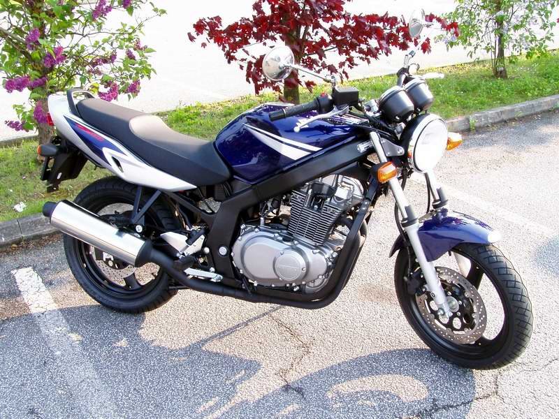

tatarin116 Опубликовано 6 июня, 2012 Жалоба Опубликовано 6 июня, 2012 доброго времени суток.Взял такер 250 прокатился 3 сотни,пока все норм тфу тфу.Пришло делать первое ТО,вот думаю самому сделать или у дилеров.Если самому то что стоил приобрести.Заранее спасибо. Вот что то похожие на такер 250.Suzuki GS 500. Цитата
kiba86 Опубликовано 6 июня, 2012 Жалоба Опубликовано 6 июня, 2012 доброго времени суток.Взял такер 250 прокатился 3 сотни,пока все норм тфу тфу.Пришло делать первое ТО,вот думаю самому сделать или у дилеров.Если самому то что стоил приобрести.Заранее спасибо. чтобы проделать первое ТО необходимо полтарушка масла 10w40 и 200 грам бензина прополоскать масленый фильтр.И все.смазка цепи и подтяжка визуально.В мануале в двигателе 1100грамм масла .Я заливаю 1250 ровно бутылочку из под пепси . Это чисто моё. :) Вот что то похожие на такер 250.Suzuki GS 500. Мот очень симпотный.Несмотря на ранние года выпуска :) 1 Цитата
tatarin116 Опубликовано 6 июня, 2012 Жалоба Опубликовано 6 июня, 2012 чтобы проделать первое ТО необходимо полтарушка масла 10w40 и 200 грам бензина прополоскать масленый фильтр.И все.смазка цепи и подтяжка визуально.В мануале в двигателе 1100грамм масла .Я заливаю 1250 ровно бутылочку из под пепси . Это чисто моё. :) Спасибо.А какое масло лить,обычное моторное например кастрол 10w40 автомобильное,или есть специальное на мотик?Извини что так подробно,первый сезон на двух колесном друге.Вот учусь.Заранее спасибо. Мот очень симпотный.Несмотря на ранние года выпуска :) Вот я подумал может от него фару поставить,а то что то на такере совсем нормального пучка нет,и лампа обычная не галоген. Цитата
