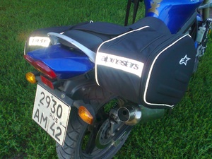

Пришли на днях из Владика, доволен до "жопы", одна проблемка правая чуток поплавилась об трубу- хотел сперва её (трубу) пониже опустить но заморочек много , решил её в месте прикосновеня с сумкой обмотать мет. Асбестом а сверху для маскировки пищевой фольгой. Позже постараюсь кинуть фото...
attachicon.gifФото0284 - копия.jpgattachicon.gifФото0285.jpgattachicon.gifФото0286.jpg
кофр теперь напрашивается))
сам планирую делать, только уже колхоз будет(

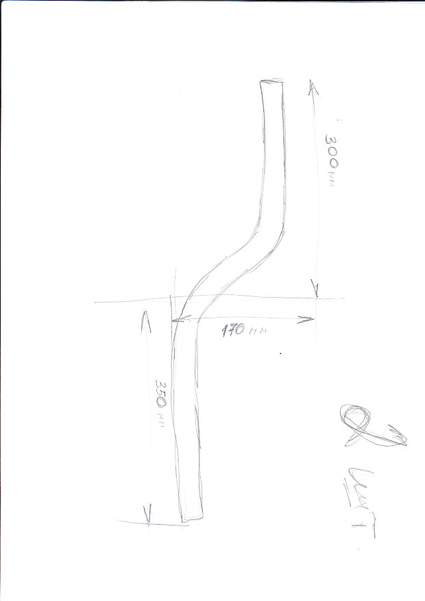

Расскажи как сделал багажник и как опустил глушак(грел и гнул) в каком месте.
Багажник сделан из 2 продольных полдюймовых труб, которые согнуты в трубогибе.По длинне только чуть больше, чем на рисунке. Поперечины сделал из распущеного вдоль профиля квадратного сечения.
Трубу глушака снимал, отрезал фланец, и заново переваривал под нужным углом.
