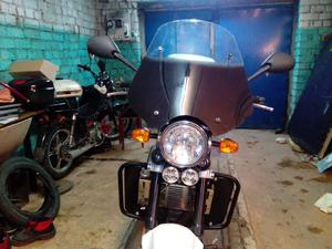

Предварительно установил стекло на мотоцикл. Осталось затонировать и покрасить крепёж.

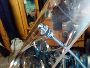

Шикарно.... есть фото крепежа стекла? и еще интересно как площадку под задний кофр организовал  :)

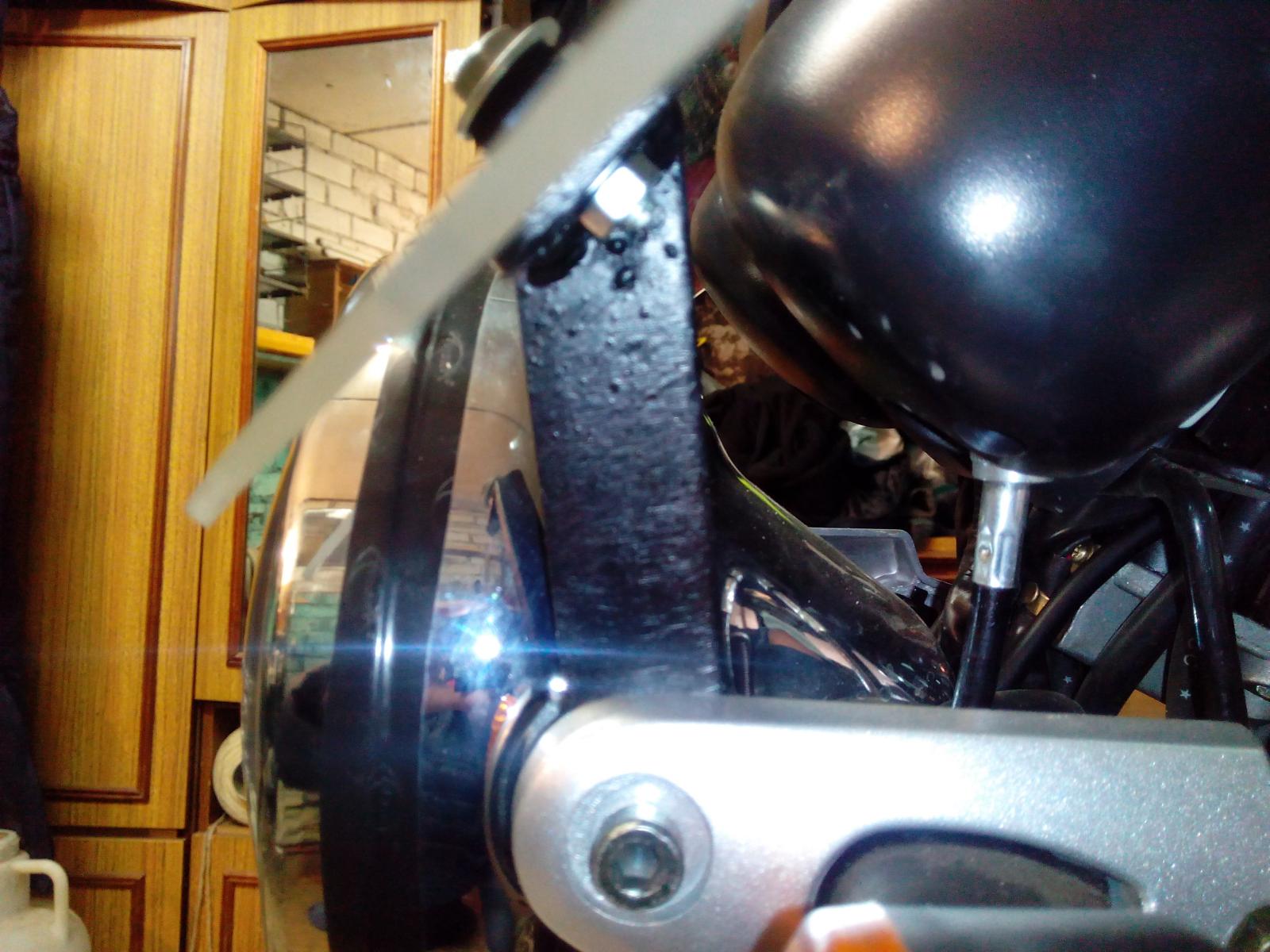

Крепёж к стеклу делал так: брал кусок кислородного шланга, отрезал куски длинной 11 мм, сверлил в стекле отверстия по диаметру шланга-14 мм, с обоих сторон прокладывал шайбы, которые при затяжке болтов распирали куски шланга. Таким образом прямого контакта железа со стеклом нет.

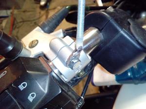

Крепеж к рулю сделан из шпилек, с одной стороны к которой приварил шайбы.
Нижний крепеж крепиться креплением фары.
Заехал в сервис для тонировки-ребята отказали, сославшись на то, что с пластиком не работают. Решил покрасить сам краской. В итоге, как всегда бывает, испортил. Ладно, опыт бесценен, стекло можно при желании переделать, главное крепежи есть.

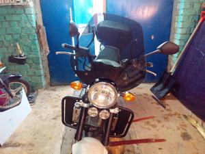

Добрый вечер. Решил сделать новое стекло- благо опыт уже имеется. Снова поезка за оргстеклом, снова выпиливал, шлифовал. Только раз в пять быстрее. Купил тонировку. Как мог, сам затонировал. Вот такое стекло получилось
Еще раз поглядел на первое стекло- вживую не так паршиво, как на фото. Будет запасным вариантом. Младшая дочура попросила посидеть на моте.
Клёво получилось... как настоящее... лишь бы тонировка не облазила. Первое стекло можно наклейками не броскими подправить... полоской и ещё орла какого-нибудь прилепить. Много наклеек к Авто в продаже...и держатся отлично. Я большие стёкла люблю... типа этого. МотоПёс торгует Гиви А660 под любую фару по 4 тыщи с креплениями. На Китай-сайтах полно дешёвых с креплениями. если очень тонкое....лучше вдвойне их ставить.
Спасибо за подсказку с наклейками. То стекло пока снял,будет запасным. Поставил тонированное.

Крепление дуг можно фото ..

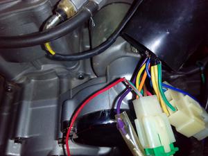

И еще вопрос по эл.схеме- никто не знает, какой провод идет от датчика передач на лампу нейтрали? Зелёно-красный?

Схема у меня есть. Меня интересует, какому положению (A,B,C...) соответствует нейтраль?
По логике должно быть B если бы китайцы пользовались латинским алфавитом)
а так отсоедини на нейтрали разъем и какой провод на массу звонится тот и нужен

Так же сделал обход блокировки подножки. Разобрался с проводами-спасибо arm-подключил катушку 5 контактного реле в цепь лампы нейтрали. Размыкающий контакт реле в цепь подножки.
Все работает, на подножке запускается, при попытке включить скорость на подножке- двигатель глохнет. Единственное "но"- без выжатого сцепления двигатель не запускается. И дело не в слабом аккумуляторе, а как будто какая-то блокировка срабатывает.

разомкни концевик на ручке сцепления и "но" пропадет :)
