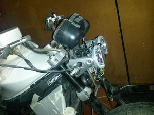

maxfirem Опубликовано 8 декабря, 2014 Жалоба Поделиться Опубликовано 8 декабря, 2014 Одобряете? . Фары ещё вынесу чуть вперёд будет как у buel + склею щиток из стеклопластика Цитата Ссылка на комментарий Поделиться на другие сайты Поделиться
pavevorobev Опубликовано 8 декабря, 2014 Жалоба Поделиться Опубликовано 8 декабря, 2014 Гляжу- работа кипит.Завидно мне, тоже охота. Но пока дома ремонт не сделаю, жена не пускает в гараж :-) . Хотелось бы на всё в сборе с обвесом поглядеть. 1 Цитата Ссылка на комментарий Поделиться на другие сайты Поделиться
