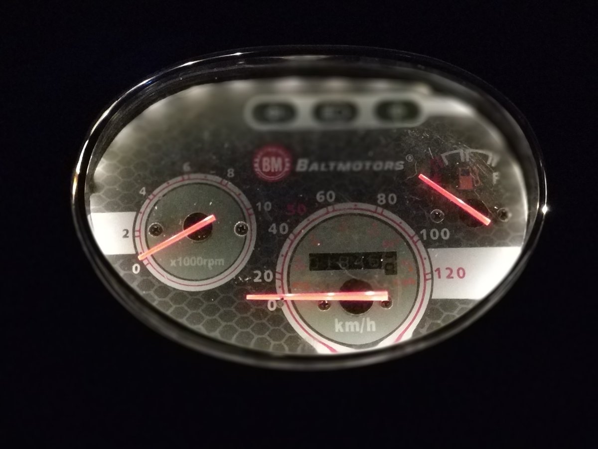

Приборку вчера запилил на светодиоды и выточил втулки на ручку газа. Кому интересно размеры диаметры 22.7 на 21.9, ширина 7мм. Материал фторопласт. Ручку теперь мегаприятно крутить.

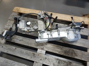

Выкатил и отмыл движок. Выточил втулки на крепление к линку. Забыл какие раньше ставил подшипники. 63000 2rs  в самый раз. Но дорогие. 2шт их надо в каждое ухо. Или можно 6000 по 3шт.

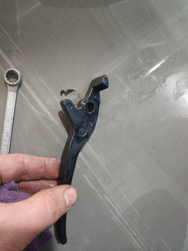

Воткнул хонлинговскую 150ю поршневую. Приливы и ступеньки в каналах бошки убрал. Завтра притру клапаны и буду собирать. Тормозной шланг на задний тормоз удлинил, почистил машинку, прокачал. Левый рычаг тормоза сломан. Не найду где купить такой же. Как вариант купить любой рычаг, отпилить конец с шариком, приварить, зачухать шов и покрасить. Но не уверен что сплав варится.
Изменено пользователем Шустик
Собрал в кучу.. Движок ожил, мягко шепчет новой поршневой. На очереди вживить второй амморт, разбирать пластик, дорабывать раму. Быстро не обещаю.

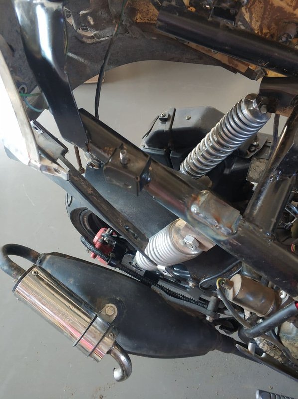

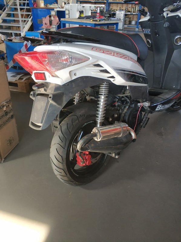

Переделал задок на 2 амморта. В шоке от цен на запчасти. Самые простые амморты 4300 за пару. Аккум на 9ач нашёл за 2700. Резину новую так и не нашёл ничего. Цены космос.

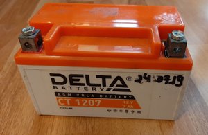

Кстати, аккумы на него не дешевые а срок их службы оставляет желать лучшего, мне больше чем на два сезона не хватает. Думаю рассмотреть вопрос о замене на аккум от ИБП (по ссылке выше есть их фото), они в половину дешевле, вроде один знакомый так делал. Или думаю взять узкий автомобильный и засунуть его под сиденье + проводку переделать.
Тебе резину удалось найти? Тож хочу поменять на вседорожную, типа такой...
Пнивет. Спасибо огромное. Буду мастерить подножку, считаю вещь полезная. У меня трабл такой что прошлый хозяин замучил заводной механизм. Так что межу выбором покупать пару шестерен или новый аккум я выбрал аккум. Брал Рэд энергии9 амперчас. От ИБП не советую, агм плохо переносят большие разрядные токи, они даже в ИБП работают на незадекларированных режимах, не то что стартер крутить. Имхо. Резину не взял. С сегодняшними ценами я пас. Ссыль на аккум в личку кинул

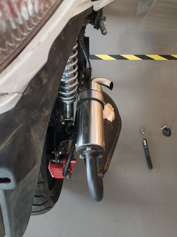

Долго у меня в башке эта идейка назревала с выхлопом, и вот решился запилить:

Спасибо за ссылку! У меня дельта 19ого года умерла уже(((
Быстро что то умирает.У меня все еще работает заводской марки  YUASA. ему уже 9 лет )На зиму я его снимаю и храню дома раз в месяц подзаряжая  мотозарядником с али за 300 руб.Но чувствую что он уже на половину постарел. наверное в следующем году понадобиться новый.

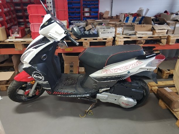

галактиководы, у кого нибудь есть идеи, где взять комплект наклеек на пластик? Не заходит мне бело-красно-чёрный цвет. Хочу перекрасить. Пока что перекрасил переднее крыло и багажник, залеплял наклейки малярным скотчем, красил грунтом и металлик базой, потом отдирал скотч и всё вместе задувал лаком. Но с основным пластиком такое не прокатит, там есть наклейки с прозрачными элементами.
Интересно! С пластиком понятно, а как лак себя на наклейках ведёт? Я имею ввиду как ложится и как держится?
Ложится норм, за зиму не отслоилось нигде. Особо не заморачивался, не автомаляр я и лень делать всё по феншую
