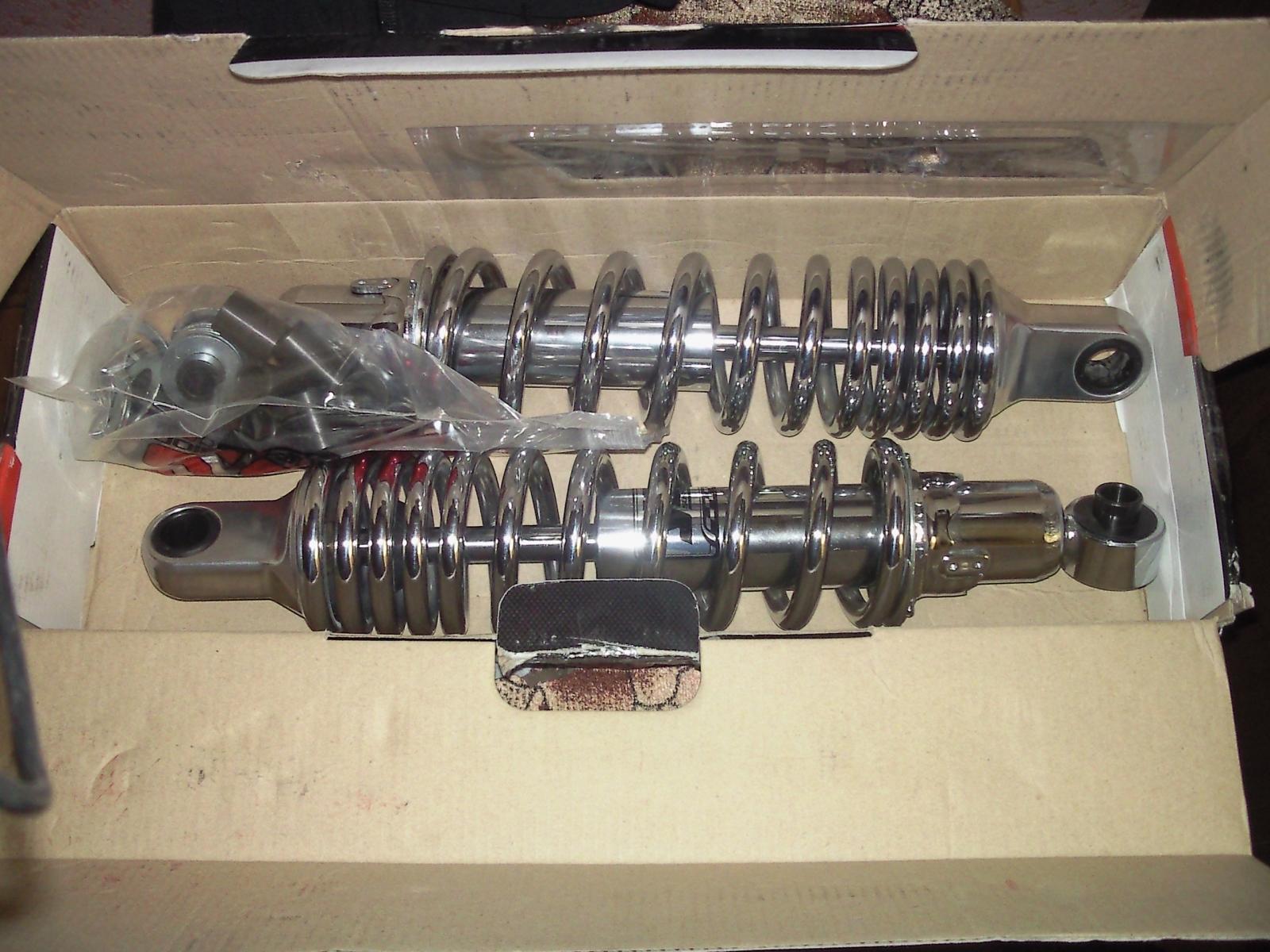

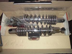

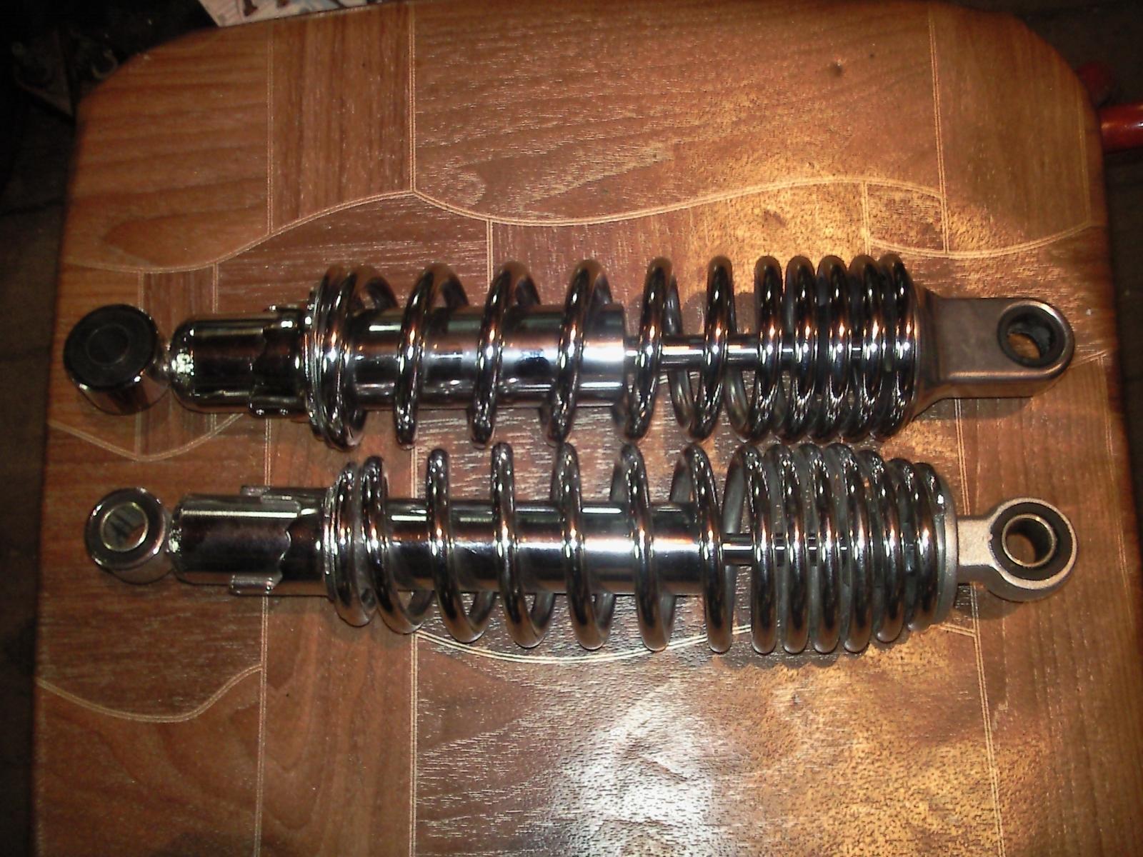

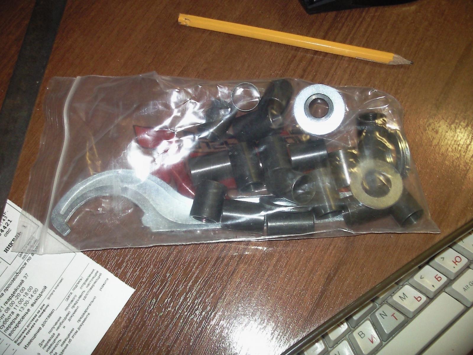

Виктор К Опубликовано 21 октября, 2014 Жалоба Опубликовано 21 октября, 2014 сегодня получил посыль, купил новые амортизаторы, наши родные не внушают доверия, такое чувство, то они без масла, да и резиновые втулки какие то не внушающие доверия.... Короче, нашел на сайте АВИТО, эти амортизаторы, созвонился и решил купить, просили не дорого, 3500 с пересылм. Что меня удивило, так это ключ, входящий в комплект, то чего нет в комплекте с мотом. и куча втулок, разных рамеров (наружный размер одинаковый, а вот длинна и внутренний размер, разные) Посмотрим как они себя поведут в процессе.... Цитата

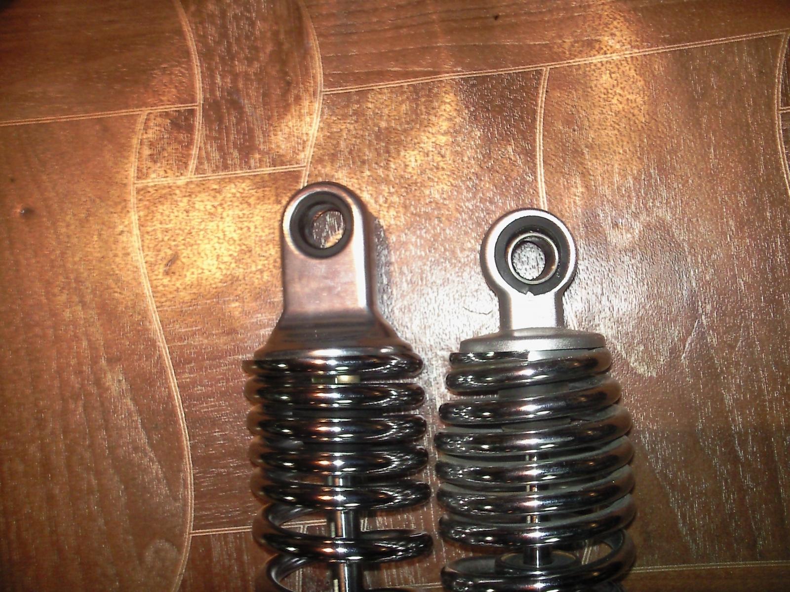

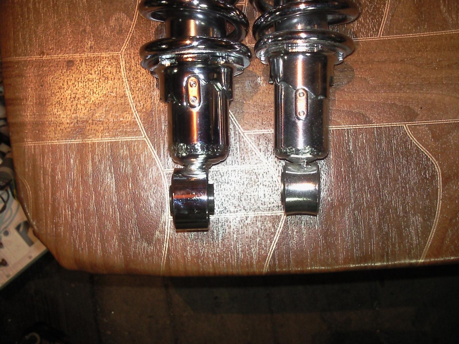

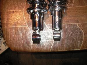

Виктор К Опубликовано 25 октября, 2014 Жалоба Опубликовано 25 октября, 2014 фото для сравнения. В родных, резинки в хлам :angry:..... Цитата

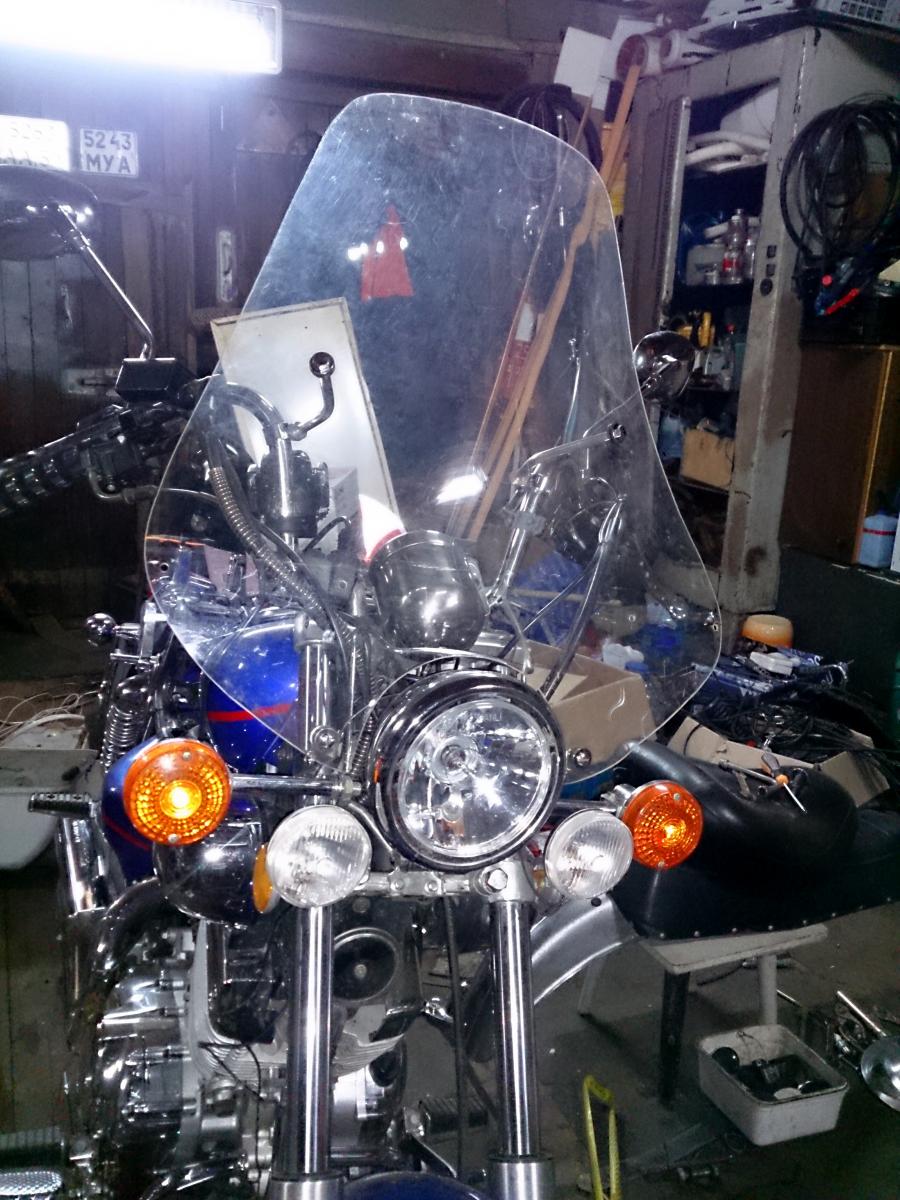

DemonStreet Опубликовано 29 октября, 2014 Жалоба Опубликовано 29 октября, 2014 Всем привет! Возвращаюсь к теме освещения дороги... Заводская фара светит плохо - это факт! Ставил лампу поярче толку мало, только испортил отражатель, он что называется "поплыл" потому что пластмасса... Так вот установил я значит отражатель от ВАЗ 2106, тот что ближнего света. Лампа Н4 55/60. Вошел он с натягом, корпус фары не глубокий. Пришлось провода прямо на лампу надеть и контакты на лампе отогнуть в разные стороны, чтобы отражатель встал на место... Крепил его при помощи трех пластинок на штатные места, можно было бы заморочиться и сделать круг, но я не стал, пошел по пути наименьшего сопротивления! габаритного огня пол сезона не было, потому как просто лампочку выводить не хочу. Думаю поставить ангельские глазки, точнее один глаз! Толк от проделанной операции есть - светит в разы лучше! Поставлю габарит - скину фото! 1 Цитата
Виктор К Опубликовано 31 октября, 2014 Жалоба Опубликовано 31 октября, 2014 Всем привет! Возвращаюсь к теме освещения дороги... Заводская фара светит плохо - это факт! Ставил лампу поярче толку мало, только испортил отражатель, он что называется "поплыл" потому что пластмасса... Так вот установил я значит отражатель от ВАЗ 2106, тот что ближнего света. Лампа Н4 55/60. Вошел он с натягом, корпус фары не глубокий. Пришлось провода прямо на лампу надеть и контакты на лампе отогнуть в разные стороны, чтобы отражатель встал на место... Крепил его при помощи трех пластинок на штатные места, можно было бы заморочиться и сделать круг, но я не стал, пошел по пути наименьшего сопротивления! габаритного огня пол сезона не было, потому как просто лампочку выводить не хочу. Думаю поставить ангельские глазки, точнее один глаз! Толк от проделанной операции есть - светит в разы лучше! Поставлю габарит - скину фото! Ты всё таки сделал.. Я тоже подобрал оптику от старого фараискателя, отражатель не глубокий, стекло поменял от иномарки, но пока не вставил... и тоже без габарита....Габариты я сделал отдельно. велосипедные фонари.. Фото скину позже. Цитата

Rollik Опубликовано 12 ноября, 2014 Жалоба Опубликовано 12 ноября, 2014 фото для сравнения. В родных, резинки в хлам :angry:..... это сколько ты на моте прошел что так резинки разбило ? на свои не смотрел но теперь ревизию по весне думаю нужно сделать Цитата
Rollik Опубликовано 12 ноября, 2014 Жалоба Опубликовано 12 ноября, 2014 . Думаю поставить ангельские глазки, точнее один глаз! Толк от проделанной операции есть - светит в разы лучше! Поставлю габарит - скину фото! http://www.autoposobie.ru/delaem-faryi-angelskie-glazki-svoimi-rukami/ не плохая идея и вполне себе реализуема без сильного головника и денег Цитата
Виктор К Опубликовано 12 ноября, 2014 Жалоба Опубликовано 12 ноября, 2014 это сколько ты на моте прошел что так резинки разбило ? на свои не смотрел но теперь ревизию по весне думаю нужно сделать Да и не так и много, всего то 2 000 км., может чуть больше, как металлический скрип появился в районе амортизаторов, сразу стало понятно, что резинкам хана, тем более они тонкостенные... И что интересно, порвало только с одной стороны, если повернуть амортизатор на другую сторону, то с той стороны, резинка целее, из за того, что амортизаторы стоят под наклоном, не соосно. На одной из моих фото видно, что нижние концы амортизаторов разные, кольца смещены в бок, это на Вираговских амортизаторах, на родных они по центру. А стотейка про АНГЕЛЬСКИЕ ГЛАЗКИ, в КОНТАКТЕ, в мото-группах уже давно гуляет :) Цитата
