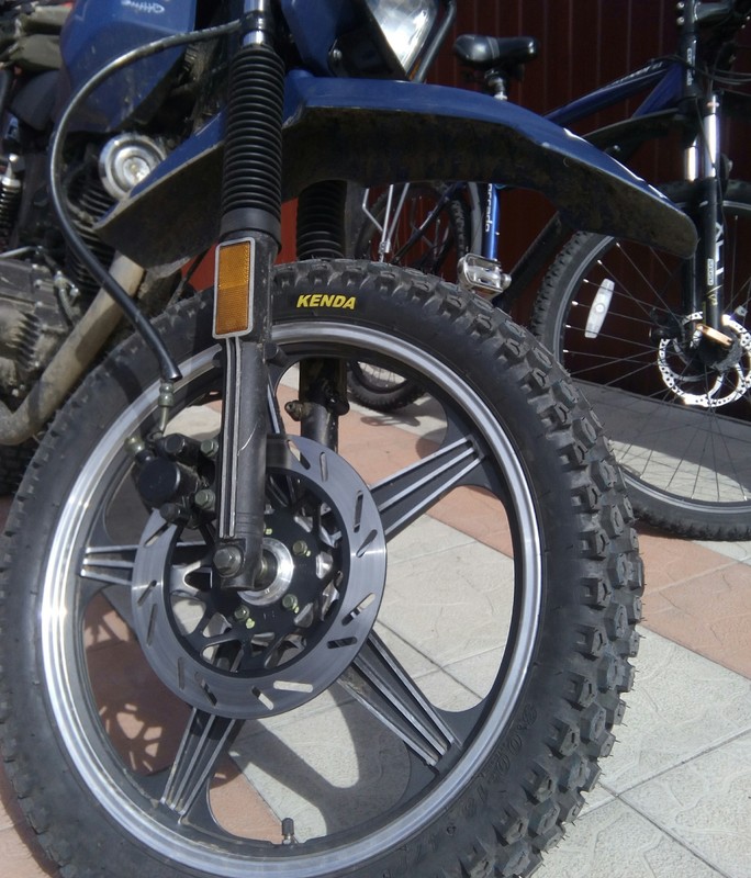

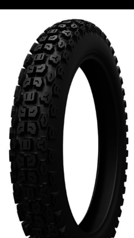

Пришла резина с рисунком как у Охотника, только Кенда. Завтра мотик порадую! Не пойму зачем изначально на этот мотоцикл ставят кроссовую.
Время прошло.
Рассказывай, как покатался?
Сколько прошла обновка, где прошла, и в каком теперь состоянии.
Только не говори, что всего пару раз на ней выехал...
В 26.05.2017 в 13:48, Graber сказал:
Время прошло.
Резина-Огонь! Проехал уже тыщи полторы, износа пока не видно.Но есть но, по грязи конечно очень слабовата в сравнении с зубастой, зато курсовая устойчивость и рулёжка на грунтовке и асфальте на высоте, по траве тоже без проблем, да и сколько той грязи.Считаю оправданной свою покупку.

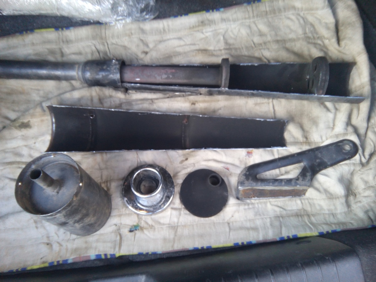

Привет всем. При накручивании оборотов начал очень противно звенеть глушитель, пришлось его распилить, кому интересно, вот его потроха. Что не понравилось в конструкции так это то, что самая последняя на выпуске труба очень маленького диаметра,планирую вварить чуть большего диаметра, это даст более лёгкий выдох мотором отработанных газов со всеми вытекающими плюсами. Да, у кого дребезжит глушитель, резать ничего не надо, достаточно просверлить два или для надёжности четыре отверстия шестёркой и капнуть сваркой или лучше капроматом.
А что звенело то?
У меня дребезжали болты крепления защиты.
Решилось посадкой оных на фиксатор.
Теперь дребезжит лопнувший пруток на всё той же защите.

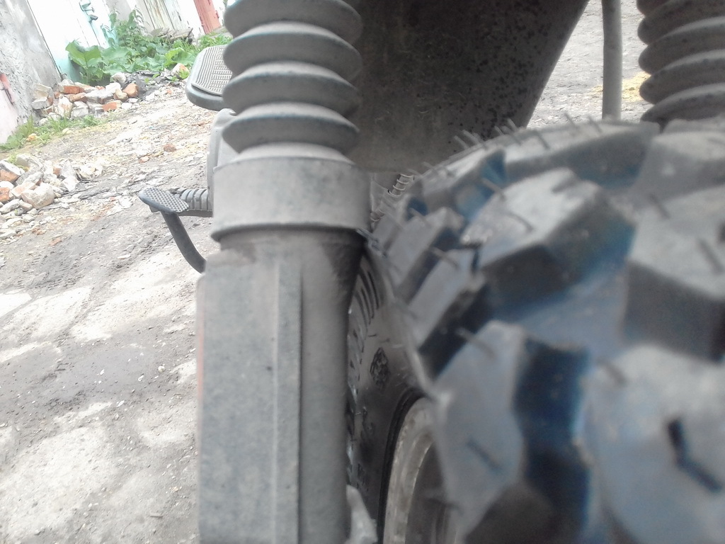

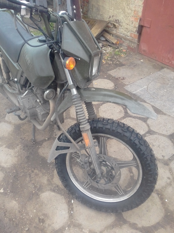

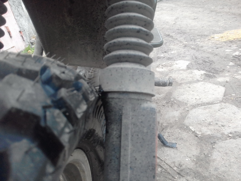

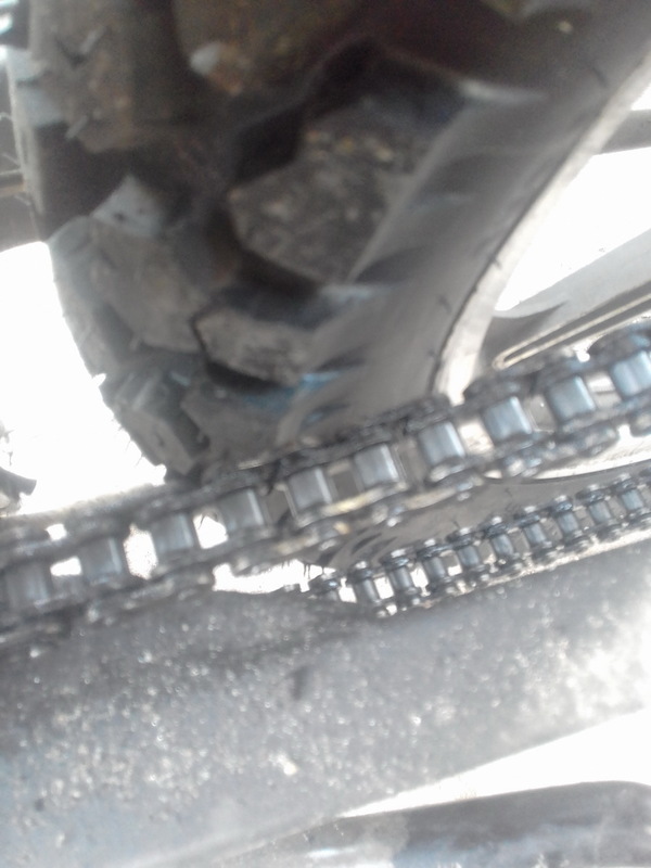

Взял пару покрышек на 3,50"
Сзади нормально, а вот на передней зубы трут по манжетам на вилке.
Думаю подрежу. частично решит проблему.
Но в грязи придётся туго :(
