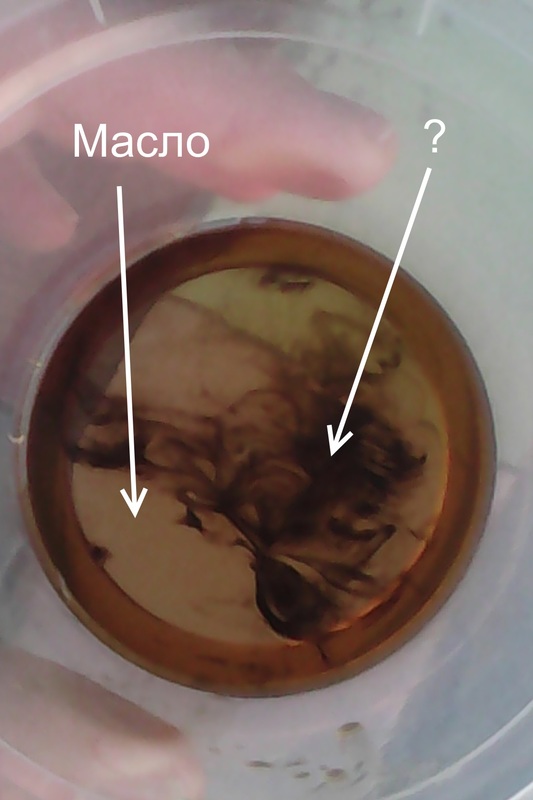

leon.rongp Опубликовано 29 марта, 2017 Жалоба Опубликовано 29 марта, 2017 Кто-нибудь подскажет: что это такое? Поменял масло и фильтр. Масло по отметке F. Покрутил минут 5, заглушил и ушел домой. На следующее утро смотрю, а масла - выше крыши. Взял шприц с длинной трубочкой (сантиметров 15-20) и стал откачивать. Трубочку через заливное отверстие опустил до самого дна. Набрал шприц, вылил в банку и вот что увидел. На ощупь никаких ощущений. Остатки старого масла? Тогда почему они не размешались в новом масле? Цитата

Jhonkin Опубликовано 29 марта, 2017 Жалоба Опубликовано 29 марта, 2017 8 минут назад, leon.rongp сказал: Кто-нибудь подскажет: что это такое? Поменял масло и фильтр. Масло по отметке F. Покрутил минут 5, заглушил и ушел домой. На следующее утро смотрю, а масла - выше крыши. Взял шприц с длинной трубочкой (сантиметров 15-20) и стал откачивать. Трубочку через заливное отверстие опустил до самого дна. Набрал шприц, вылил в банку и вот что увидел. На ощупь никаких ощущений. Остатки старого масла? Тогда почему они не размешались в новом масле? Возможно, раньше было залито некачественное масло, сейчас что залили? Цитата
leon.rongp Опубликовано 29 марта, 2017 Жалоба Опубликовано 29 марта, 2017 12 минут назад, Jhonkin сказал: Возможно, раньше было залито некачественное масло, сейчас что залили? Я всегда использую Liqui Moly 10W-40 Street. До этого было и сейчас залил. Цитата
Jhonkin Опубликовано 29 марта, 2017 Жалоба Опубликовано 29 марта, 2017 Кроме левого масла, которое дало такое отложение, на мой взгляд ничего там другого быть не может. Масло покупали у официалов, или в мотолавке? Цитата
leon.rongp Опубликовано 29 марта, 2017 Жалоба Опубликовано 29 марта, 2017 1 минуту назад, Jhonkin сказал: Кроме левого масла, которое дало такое отложение, на мой взгляд ничего там другого быть не может. Мало покупали у официалов, или в мотолавке? У нас нет официалов. Только мотолавки. Всегда брал в одной и той же. Такой хрени не было. Цитата
Jhonkin Опубликовано 29 марта, 2017 Жалоба Опубликовано 29 марта, 2017 Как часто меняете масло? Цитата
leon.rongp Опубликовано 29 марта, 2017 Жалоба Опубликовано 29 марта, 2017 1 час назад, Jhonkin сказал: Как часто меняете масло? Не реже 5000 км и обязательно перед новым сезоном. Цитата
Jhonkin Опубликовано 30 марта, 2017 Жалоба Опубликовано 30 марта, 2017 Ну за 5 тыщ, в принципе-то может оно и превратилось в жижу темного цвета... А старое сливали, какого оно было цвета? В общем, тут где-то читал, что опытные мотоциклисты, перед сменой масла промывают двиг автомаслом (например лукойл, синтетикой), т.е. разогрели движку, слили старое мотомасло. Залили автосинтетику, погоняли его минут 10, снова слили и уже потом новое мотомасло. Есть теория, что старое масло окисляется и остатки могут повлиять на вновь залитое. А вот если промыть другим маслом - то все вымоется. Но да ладно. Я раньше не мыл, вот хочу в этот раз попробывать... На счет того, что на утро обнаружили, масла выше отметки - здесь, возможно, не очень ровно был выставлен мотоцикл, и поэтому залили чуть больше максимума. На будущее, заливайте точное количество, заранее отмерив его. Если меняете с маслом и фильтр, то на 100-150 гр можно и больше залить. Ну, и я меняю масло теперь на 2-х, 2.5 тыщах, на всякий случай (подстраховка от левака), фильтр раз в 5 тыщ. Впрочем, каждый решает сам. P.S. Сейчас просто покатайте, понаблюдайте за маслом км. через 100, если оно не изменит резко цвета - в принципе все норм. Цитата
