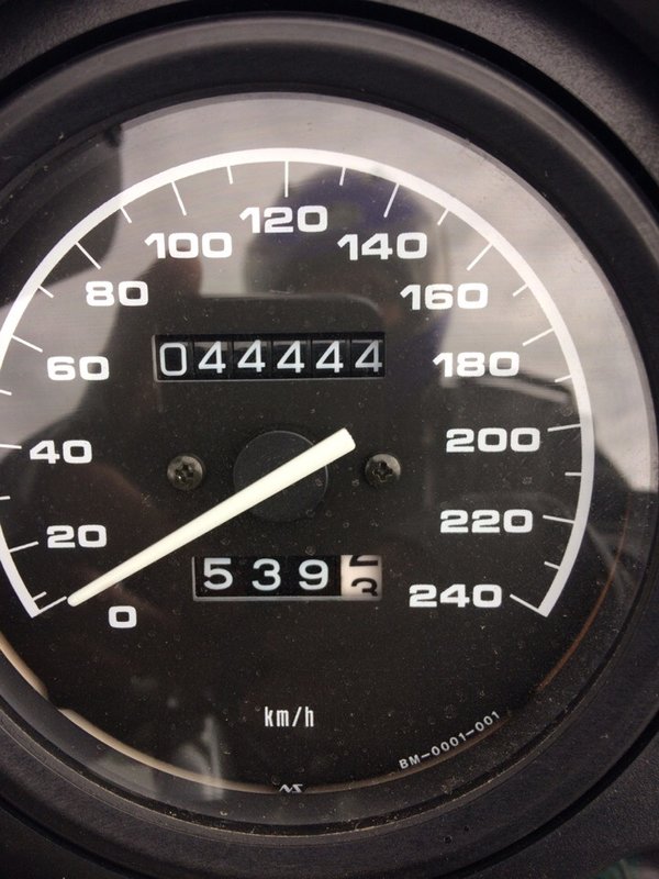

tim2813 Опубликовано 10 октября, 2019 Жалоба Опубликовано 10 октября, 2019 В 29.08.2019 в 23:47, Алексей Калининград сказал: Небольшой юбилей. Никогда не успевал сфотографировать цифры на спидометре - дорога постоянно захватывает все внимание, но тут пришлось сосредоточиться П.с. Закинул ссылку на пост, чтобы потом меньше самому искать, в случае чего - Чёрная скала - Наши покатушки 2 Цитата
