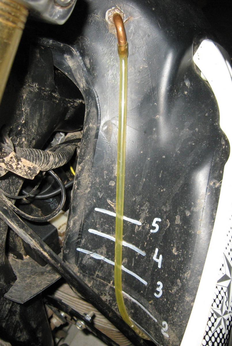

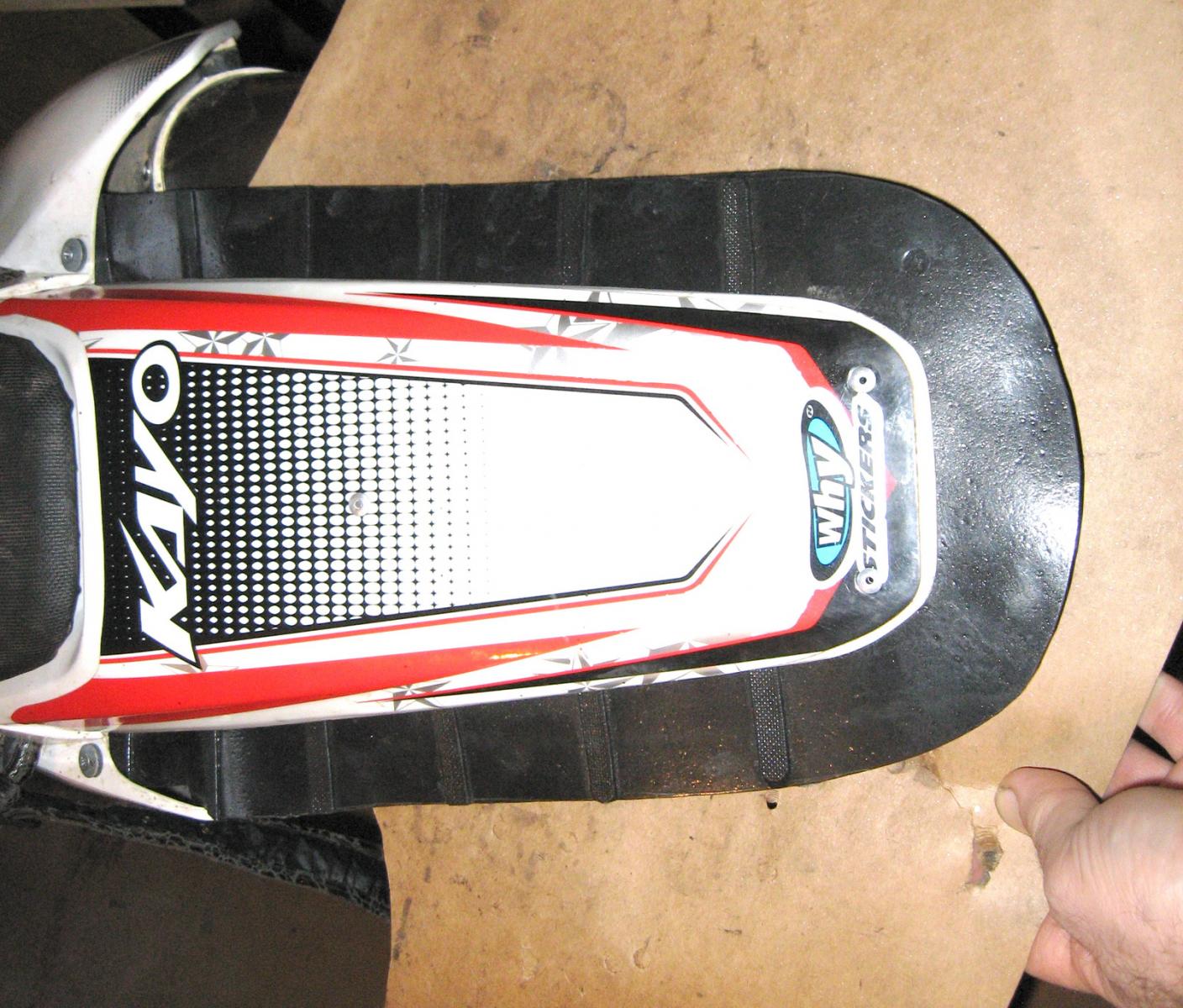

tandreo Опубликовано 4 декабря, 2015 Жалоба Опубликовано 4 декабря, 2015 Вот такие доработки. Уровень бенза. Расширрение и удлинение хвоста. Брал поддон багажника легковушки 220руб. Там очень тонкий и лёгкий пластик.. Или можно локеры колёсных ниш автомобилей. 2 Цитата
ISAr Опубликовано 5 декабря, 2015 Жалоба Опубликовано 5 декабря, 2015 Вот такие доработки. Уровень бенза.уровень 004.jpg Расширрение и удлинение хвоста. Брал поддон багажника легковушки 220руб. Там очень тонкий и лёгкий пластик.крыло.jpg. Или можно локеры колёсных ниш автомобилей. Молодец, с руками парень. Цитата
