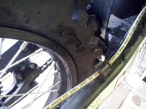

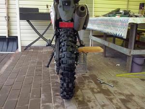

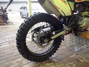

Amigo163 Опубликовано 13 марта, 2016 Жалоба Поделиться Опубликовано 13 марта, 2016 Спасибо за совет конечно... Но мот от меня в 130 км и поэтому просто зайти в гараж и померить возможности нет, а ехать мерить потом ехать за покрышкой накладно. Спрашивал я у тех кто ставил более широкую резину а не ради флуда 150 точно не влезет , 120/100/18 - это средний максимум . но плюс-минус тоже присутствует (много индивидуальностей у каждой резины) . маятник у нас конечно узковат ... некоторые купят не замерив - потом боковые шашки стачивают . ну и если колесо отодвинуть по максимому назад - тоже чутка поможет :) . так что дерзай ! поставишь - отпишись , думаю будет интересно многим , всем ведь хочется поширее :D Цитата Ссылка на комментарий Поделиться на другие сайты Поделиться
