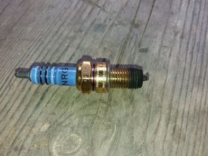

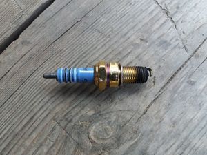

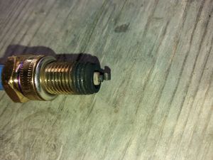

Сегодня настраивал карб: винт качества смеси открутил на 2 оборота (был откручен на 3.5 оборота), настроил холостые винтом ХХ, выставил 1200 об. Двигатель работал нормально, стабильно на холостых. Фильтр воздушный чистый, сухой (бумажный гармошка), в коробке фильтра чисто, мусора и жидкостей нет, слив (шланчик с затычкой) из коробки фильтра заполнен на треть. Т.е., как я понимаю с фильтром все нормально. Далее, решил испытать данные настройки, проехал километров пять. Все тоже самое, при разгоне дергает сильно (типа, глохнет-заводится, глохнет-заводится), и когда существенно откручивать ручку газа, и когда потихоньку газ открывать. Например, когда переключаешь скоростя, т.е. сбросил газ и потом увеличиваешь газ, и вот начинается фигня. Приехал, открутил свечу, свеча черная, как говориться, "бархатный" нагар (фото).
Уточните пожалуйста. Черная свеча - это богатая смесь или бедная?
Почитал по форуму и видео глянул, несколько мнений, короч поверил я, что черная свеча - это богатая смесь. Ну и опустил иглу на уровень вниз (кольцо переставил на уровень вверх). Завел мото (с теми же настройками карба), мотоцикл проработал минуты три и заглох наглухо, больше не завелся никак. Заводил, аккумулятор чуть не посадил. Открутил свечу, а она посветлела (наверное) и Мокрая! (фото) (я понимаю, что свечу под нагрузкой смотреть надо). Искра есть, не идеальная, но есть.
На холостом вообще проблем нет, но под нагрузкой херня какая-то. Что дает искру на свечу?, какой прибочик?, может в нем дело?
В чем же может быть причина? В какую сторону копать?
Может тему содать в "Общие вопросы"?
8 часов назад, sov8181 сказал:
mahal13 чёрная свеча - богатая смесь, рыжая - нормальная, пепельно белая - бедная. Смущает момент, что на холостую всё нормально, а под нагрузкой бедово. Знаю свечи Denso, NJK. NRG - не знаю.
Я не очень силён в карбюраторах, но для нормальной работы ДВС нужна:
1. компрессия
2. Рабочая смесь
3. искра
Компрессию - можно самому проверить, взять у кого нибудь компресометр.
искру - можно проверить изготовив из старой свечи пробник с регулируемым зазором ну скажем 8 мм если его пробьёт значит и при давлении в цилиндре скорее всего энергии будет достаточно. Свеча - можно купить хорошую и просто поменять, цена вопроса до 250 рублей.
С рабочей смесью сложнее нужен опыт настройки карбюратора, но выше написанные проверки легко сделать попробуйте начать с них.
И ещё интересный момент у вас резьба свечи закопчённая как будто свеча торчит из головки в рабочую камеру, вы уверены, что эта свеча точно от вашего двигателя, попробуйте узнать наверняка какая свечка по длине резьбы должна быть у вашего двигателя. У меня вот судя по нагару в камеру выходит лишь самый кончик свечи:
Вот это вот Интересно! (про длину резьбы свечи). С такой свечкой уже купил мотоцикл, сам свечу не менял. Спасибо!
P.S. к предыдущему посту - про "мотоцикл дергается" - забыл написать, что хлопки в глушитель были, как раз на этих провалах (дерганьях). Значит смесь обогащенная идет (по инфе с форумов) и свеча черная, и поэтому иглу опустил. Теперь стало заливать свечу. Мотоцикл не заводится. Решил все вернуть обратно, как было да моего вмешательства, и уже бороться с дерганьями.

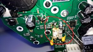

Приветствую,
Помоги  пожалуйста,  какие  резисторы и конденсаторы  находятся в  отмеченном месте ( у  меня  отвалились похоже)
Спасибо.
В 01.11.2017 в 09:47, sov8181 сказал:
На 4 странице Svist68 выкладывал фото очень похожее на вашу версию панели. Даже если эти элементы отвалились, то ниже корпуса панели провалиться не могли. Вы панель разобрали потому что в ней что то перестало работать или уже не работало, мот брали новый или б/у?
б/у после  падения брал уже  с  неработающим, внутри  панели  не  обнаружил) всю тему  просмотрел, фотографию  просмотрел, но цвета  полосок  не  смог разобрать, чтоб понять какое  сопротивление стоит) и  у  конденсатора  маркировку  на  том фото не разобрать....
писал Svist68 пока  ответа  нету
Изменено пользователем Barsov
В 04.11.2017 в 09:08, sov8181 сказал:
А почему стали вскрывать панель, что то не работало?
И ещё очень большая просьба - можете отснять панель с высоким разрешением общий вид с обоих сторон и частями что бы было видно надписи и куда идут дорожки, хочу схему панели нарисовать, свою не имею возможности снять так как поставил мот на зимнее хранение в торговый зал и мне не позволят держать там разобранный мот.
спасибо, странно  тут резисторы  разные, а  у других одинаковые
не работает точно точно спидометр и нейтралка остальное  не  знаю) движок  надо еще  починить, не  могу  найти  штанги-толкатели  на  наш движок
В 07.11.2017 в 22:40, sov8181 сказал:
Мне показались одинаковые просто один подпаленый. За фото спасибо если несложно можешь сделать ещё фото, чтобы были видны надписи около белых разъёмов на плате. А  фото толкателей есть?
фото толкателей  чуть позже)

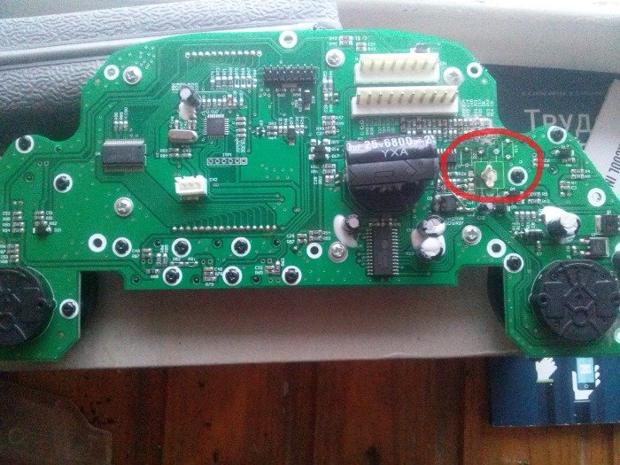

В 13.11.2017 в 13:32, sov8181 сказал:
Я надеялся вот с такого ракурса увидеть:
Если не сложно можете сделать фото разъёмов со стороны панели и со стороны подключения к проводке мотоцикла, что бы было видно цвета проводов и куда какой идёт.
Добрый вечер! у меня не работает электронный спидометр! куда копать не подскажите?
В 25.02.2018 в 01:58, sov8181 сказал:
Для начала измерьте напряжения на всех стабилизаторах, затем проверьте подпаленный резистор, если он сгорел, то замените его. Если не помогло проверьте идут ли импульсы с датчика холла.
Спасибо большое за совет попробую! многие пишут это болезнь данного мото. Способы лечения должны быть, что бы данное явление не повторялось.
8 минут назад, sov8181 сказал:
У данного мота очень много модификаций которые отличаются друг от друга не только обвесом и двигателем, но и электроникой. Например, по вашему фото не видно какого типа у вас панель и какой двигатель стоит на вашем моте.
(Falcon Speedfire 250 одноцилиндровый, воздушка). Панель электронная. заменил стабилитрон 7805, панель заработала(при включении происходит загрузка всех датчиков и спидометра), только на электронном дисплее(спидометре) показания появляются и пропадают с периодичностью 3-4сек  бесконечно?(и на запущщеном и на заведеном одинакого).
Только что, Dmitry707 сказал:
*на за глушенном! сори)
1 час назад, sov8181 сказал:
Проблемы с панелью у одноцилиндровок действительно имеет место быть судя по форуму, а вот у двухцилиндровых воздушек панель приборов немного другая и там этой проблемы вроде как нет. 7805 это не стабилитрон а линейный интегральный стабилизатор на 5 вольт, их там судя по фото у вас несколько. Измерьте напряжение на входе стабилизатора на заведённом мотоцикле и на заглушенном, такое ощущение что недостаточно напряжения на входе стабилизатора при неработающем генераторе. Для данного типа стабилизатора входное напряжение должно быто в пределах 10-40 вольт, если напряжение меньше 10 вольт, то стабилизатор не обеспечивает нужного напряжения на выходе из-за этого контролер дисплея может постоянно перезапускаться. Ну и конечно же на выходе 7805 должно быть всегда стабильно 5 вольт.
Делаю напрямую от аккумулятора 12в такая же история.
