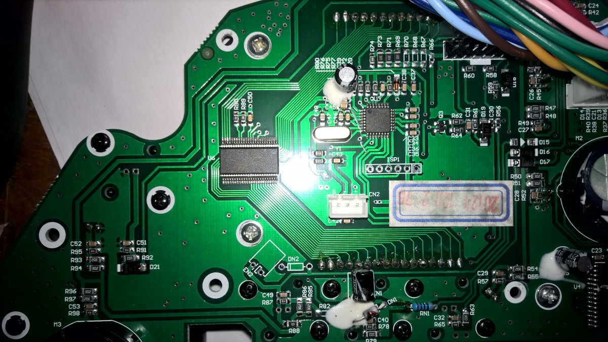

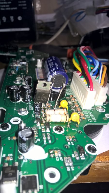

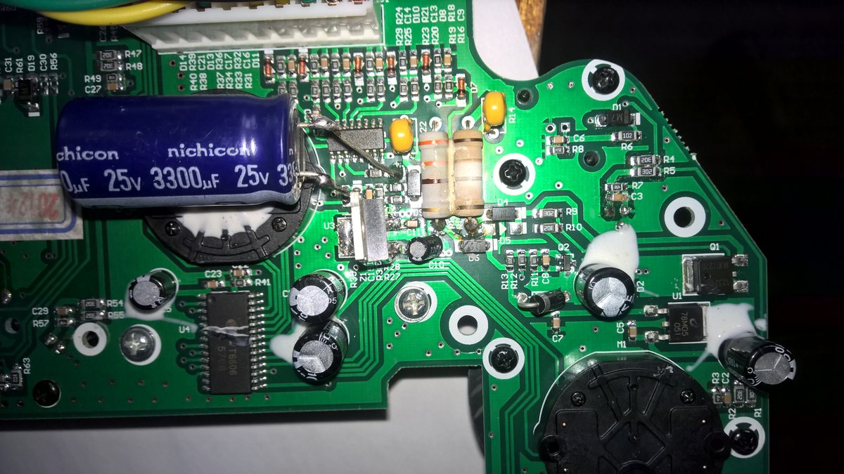

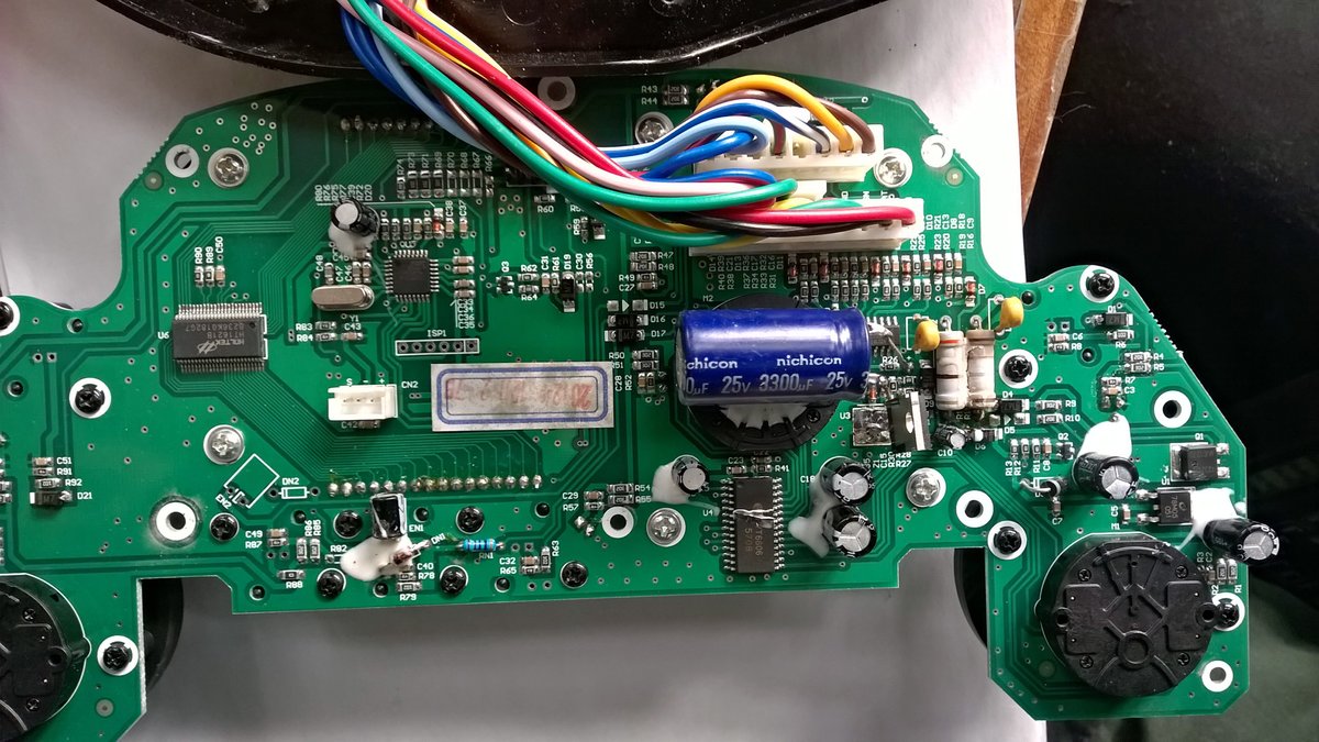

Dmitry707 Опубликовано 28 февраля, 2018 Жалоба Опубликовано 28 февраля, 2018 4 часа назад, sov8181 сказал: Прошу прощения, сам немного ступил, прочитав на запущенном и заведённом и воспринял на заглушенном, как будто на заведённом всё ок, а на заглушенном рестарт спидометра, потому и неверный совет вам дал. Мне нужны результаты замеров напряжений на всех стабилизаторах? Качественное фото панели? на в ходе в стабилизатор 12в на выходе 4.95. Стабилизатор только один нашел. Два больших резистора которые стоят в паре греются. Цитата
Dmitry707 Опубликовано 28 февраля, 2018 Жалоба Опубликовано 28 февраля, 2018 5 минут назад, Dmitry707 сказал: на в ходе в стабилизатор 12в на выходе 4.95. Стабилизатор только один нашел. Два больших резистора которые стоят в паре греются. Цитата
Dmitry707 Опубликовано 28 февраля, 2018 Жалоба Опубликовано 28 февраля, 2018 18 минут назад, sov8181 сказал: Форум не позволяет загружать фото в большом разрешении поэтому лучше кидай на мою почту sov8181@mail.ru , а то нифига невидать номиналов на элементах. Панель похоже у тебя нового образца, очень на мою похожа. У тебя мот какого года? И показывает ли на электронном дисплее номер передачи? 2013. Отправил на почту. Цитата
