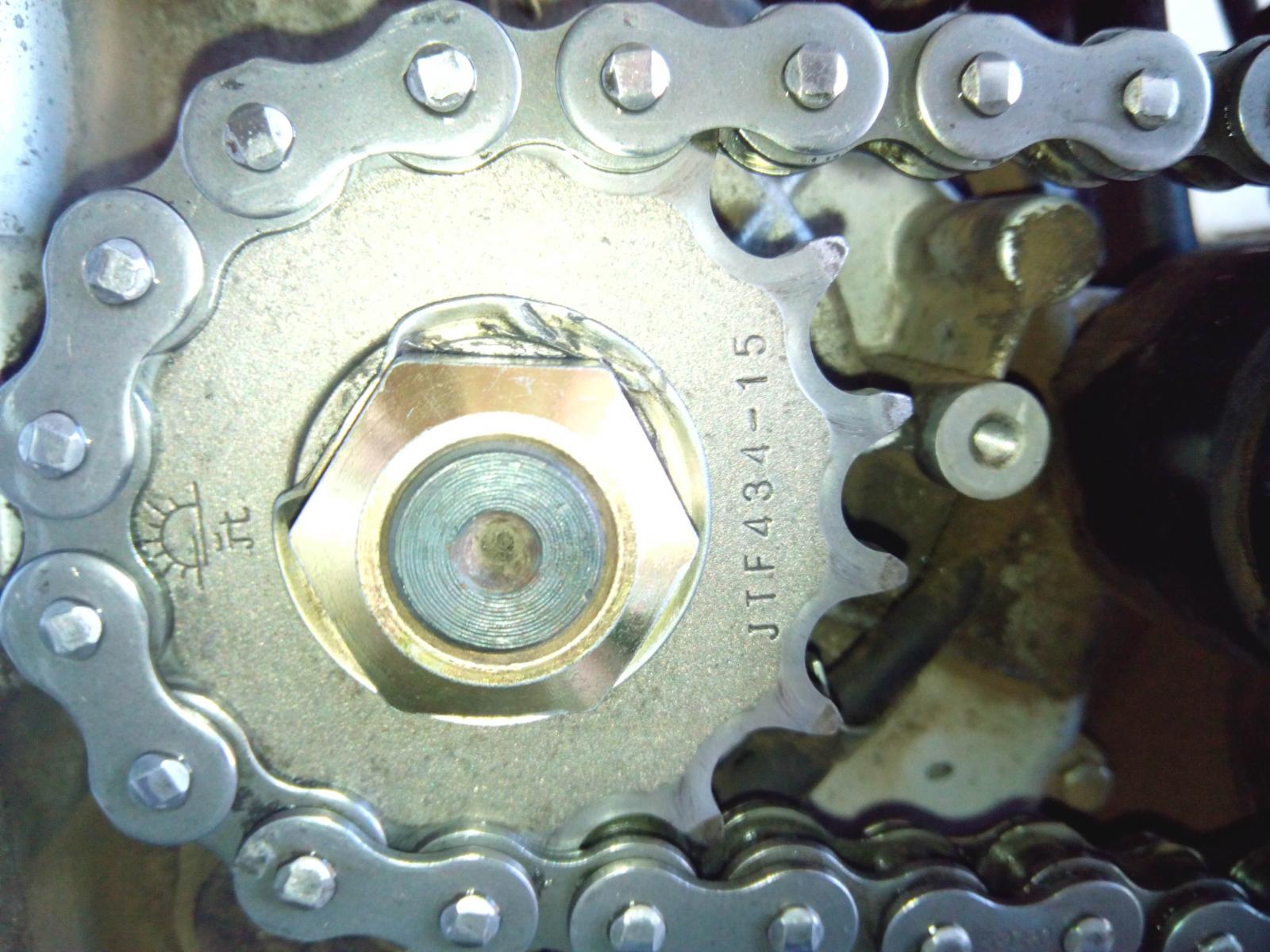

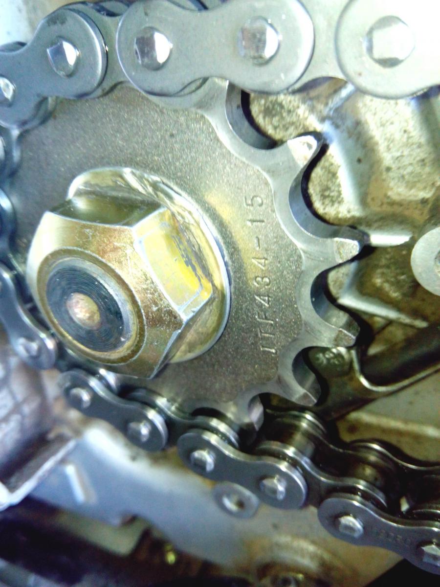

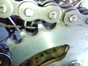

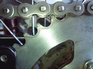

Axly Опубликовано 26 июня, 2014 Жалоба Опубликовано 26 июня, 2014 Вчера смазывал цепь и решил сфотографировать состояние звезд. У мотоцикла пробег 6000 км. С самого начала, переднюю звезду заменил на JT. Натяжка цепи ещё 50 % осталось. Судя по состоянию звезд и цепи они ещё и до 10.000 доживут. Цитата
