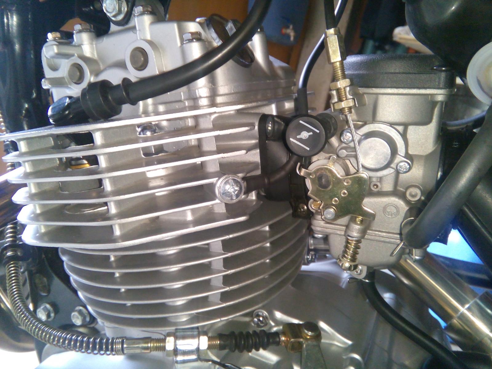

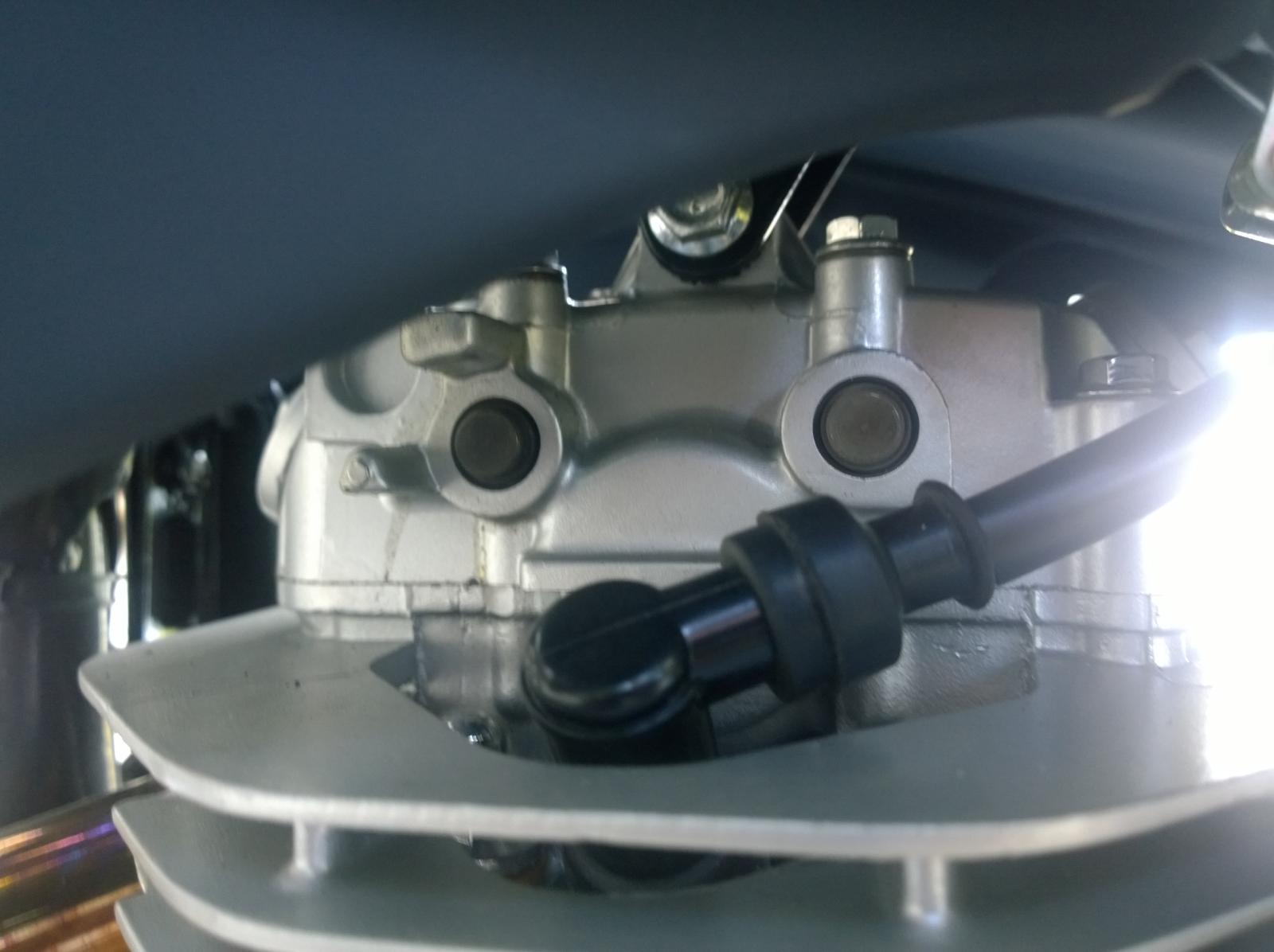

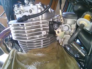

День добрый господа очень нужна помощь,вот осматривал работающий двиг и обнаружил движение одной части это так должно быть али нет?часть эта на крышке головки целиндра,видимо что то с каким то каромыслом связано..

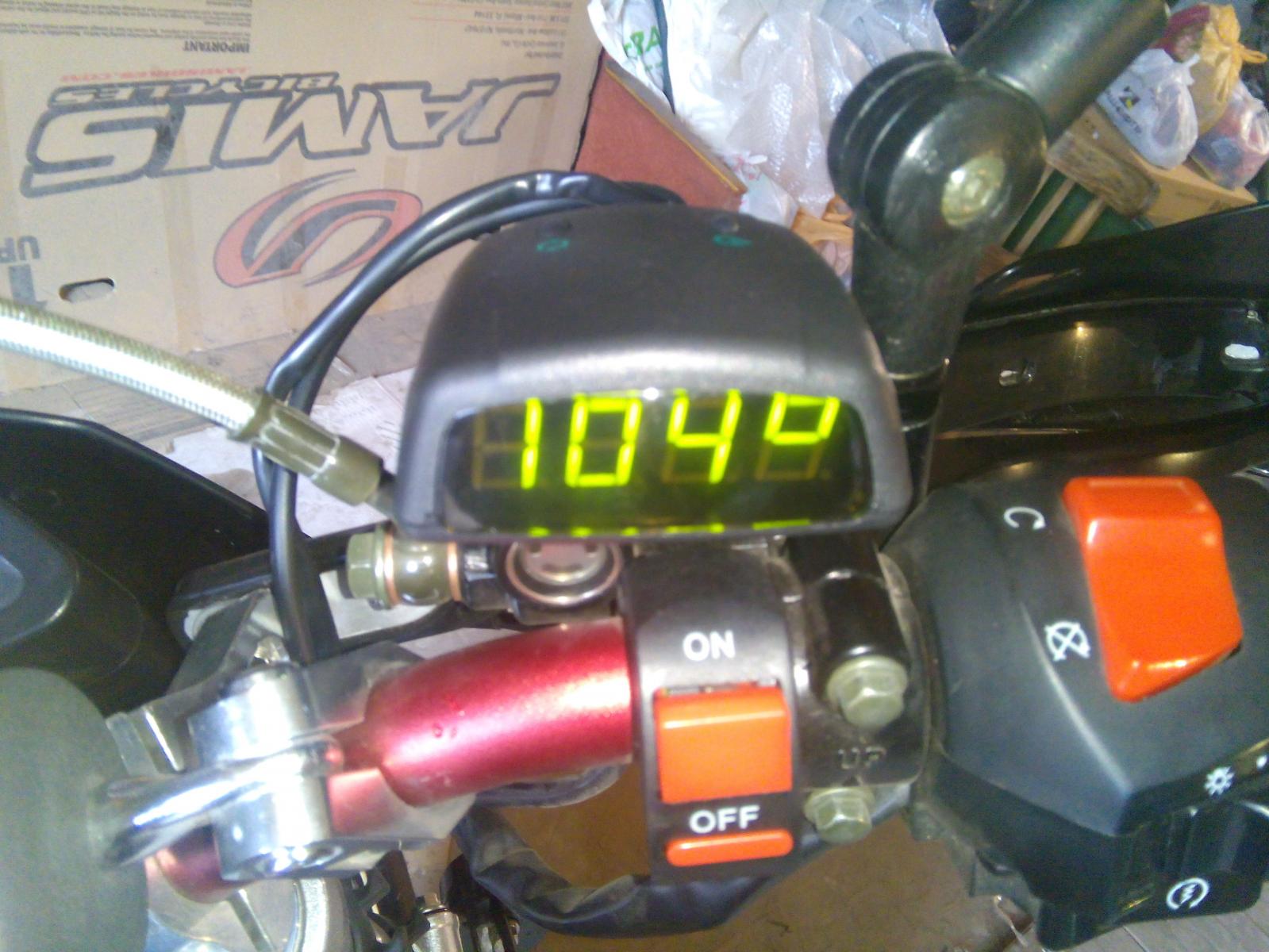

Поставил бортовик бк-08... Под термодатчик высверлил отверстие и нарезал резьбу М6. Тахометр правда не заработал, не видит наши импульсы. Зато нормально считает импульсы с амплитудой 12 В. Позже сниму осциллограмму, гляну чего у нас твориться...  Закрепил пока временно на тормозной машинке на двухсторонний скотч, предварительно загерметизировал корпус. Когда найду подходящий корпус - переделаю и заодно заменю индикатор на красный, в солнечную погоду зеленый плохо считывается.
К коммутируемому проводу катушки зажигания. Видимо и не заработал из-за того, что там импульсы отрицательной полярности. Надо будет попробывать чрез инвертор подключить. А какой амплитуды отрицательные импульсы ?

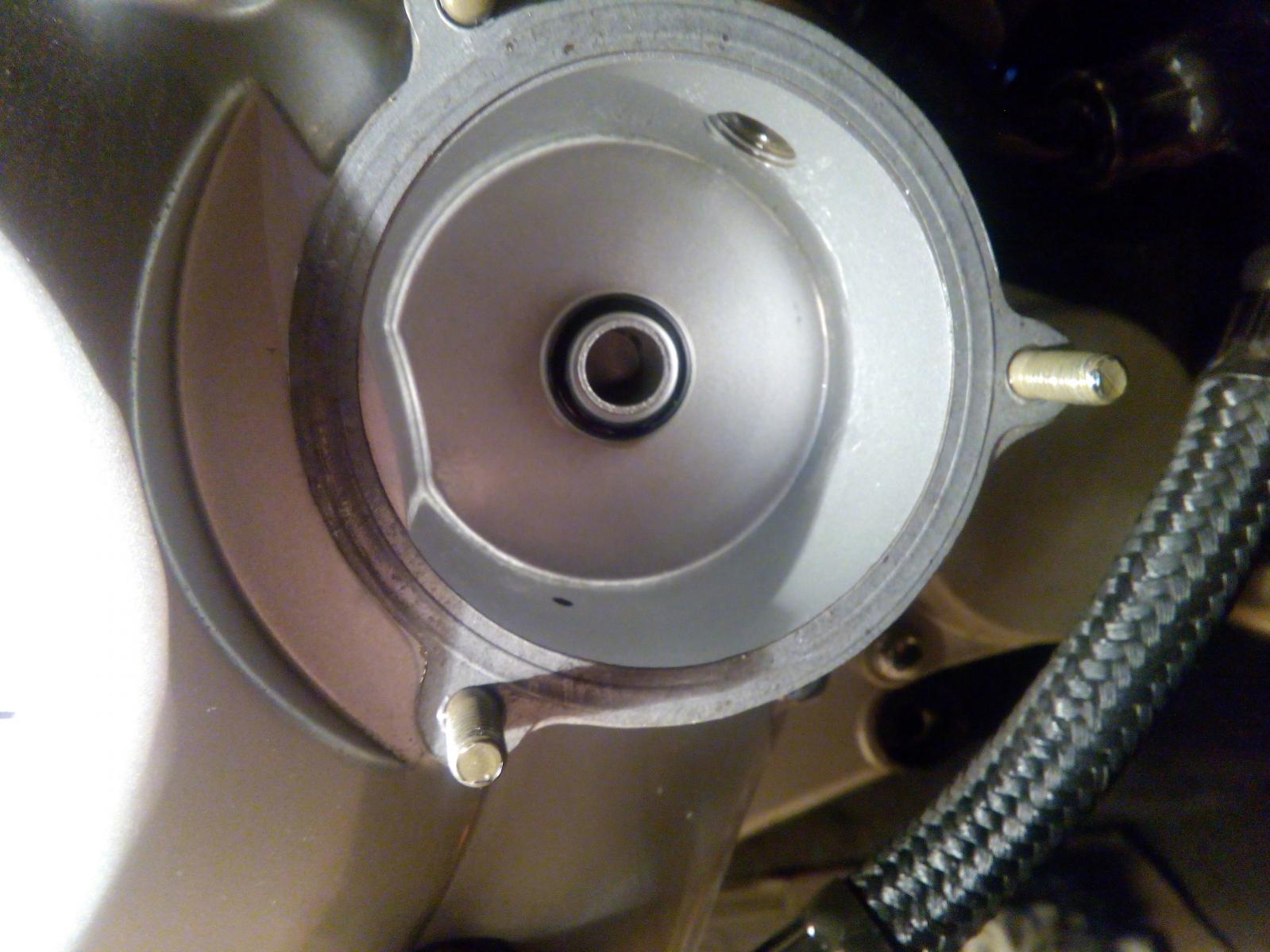

Фотки камеры фильтра крупным планом, в продолжение темы - где подача масла в маслорадиатор.
Вообщем получается, что в камеру масло поступает через два отверстия. Через маленькое нижнее масло попадает напрямую от насоса в камеру. Его видимо оставили на случай если радиатор будет засорен или в начале пуска двигателя, чтобы не было масляного голодания для более быстрого наполнения камеры, пока насос через радиатор масло прогонит и наполнит камеру фильтра и т.п. Ну и на движках без радиатора это штатное отверстие для подачи масла.
Вверху камеры виден верхний штуцер маслорадитора. Т.е насос качает масло через нижний штуцер в радиатор и через верхний штуцер масло попадает в камеру фильтра. Получается, что у нас насос качает масло в камеру по двум контурам.
