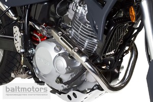

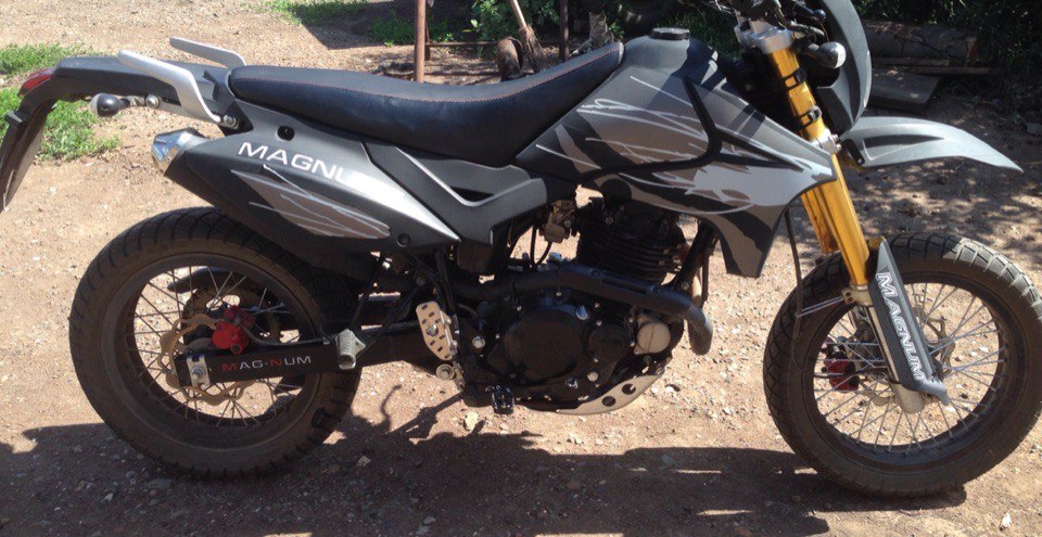

Друзья всем привет !! Подскажите пожалуйста это принудительное охлаждение ??? иили что за мини радиатор перед двигателем ! Купил Магнум он идентичен бм 250 мотард по двигателю ! Но такой штуки нет ! ЕЕ можно приобрести ? И дополнительно поставить?
  • Ответов 8 тыс
Ну вот, повнимательней посмотришь - ещё чего-нибудь нету... Так разница в цене и набежит.)))
Это маслянный радиатор, чтоб масло в процессе работы двигателя остывало, вещь, в принципе, полезная, особенно на трассе и в дальних поездках.
 Вероятно можно найти установочный комплект, но это разбираться надо, пока такой информации нет.

Да у друга БМ 250 вот мы и всматривались ! Больше отличий не нашли  (пластик я не считаю) !по звуку ,,, по работе все также !!! а вот Масляного радиатора нет (((((( Буду искать на просторах интернета ! ) Комплект и инфу ) Спасибо

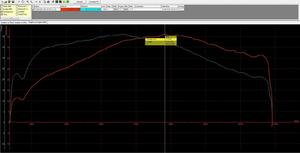

немношко офф топ, возил вчера форсаж на настройку карбюратора, вот данные.
Мощность 41лс при 7800об/мин
крутящий 40нм при 6600об/мин
настройщик сказал один из самых мощных форсажей, его выдавал 42лс, но там стоял распредвал 3-й
