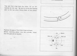

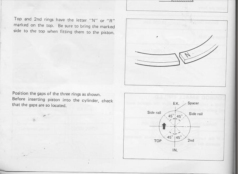

Смотрю я на карту установки поршневых колец tu250...  Получается, что у компрессионных колец угол разводки 90 градусов, как и у маслосъемных. И где-то по тексту пробегало, что не желательно устанавливать замки компрессионных колец со стороны выпуска, щас не могу найти где... Ну вообщем, все так как на карте.
Обычно по старинке на 180* замки разводят. Вот думаю делать как все или как по мануалу?
