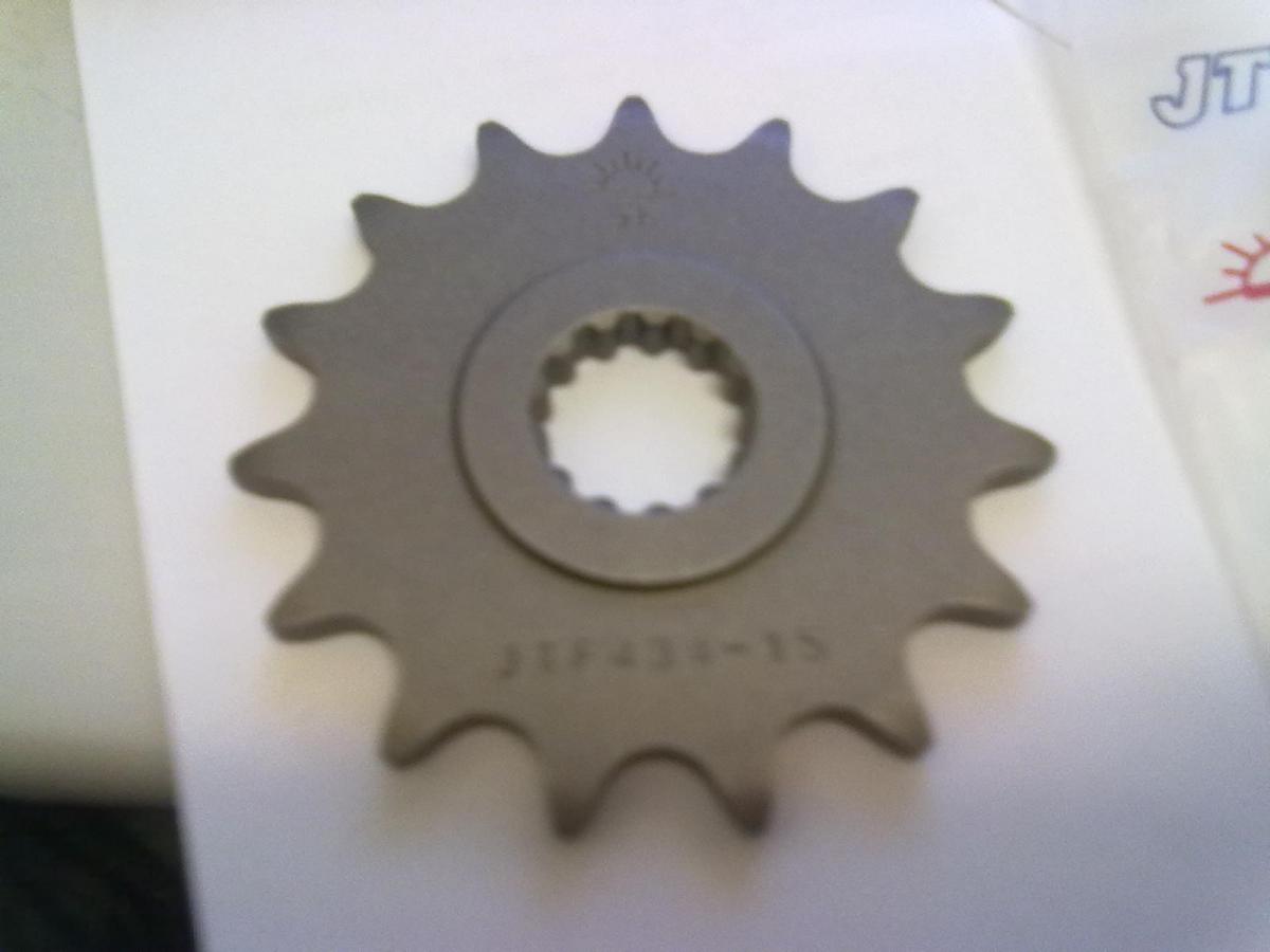

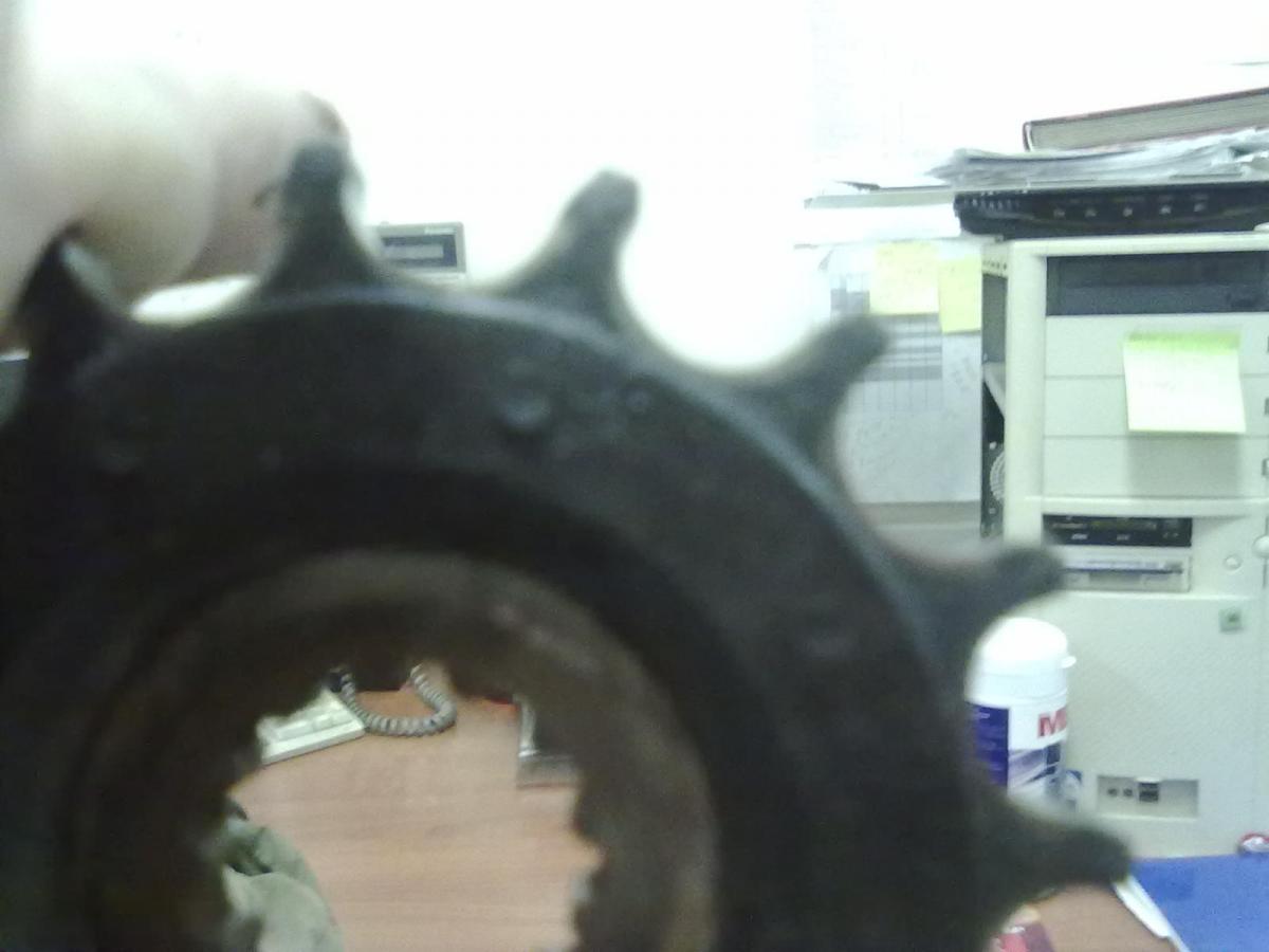

звезда ведущая сносилать , буду менять

сносилась ведущая звезда.
менял кто ?
вроде должна подойти JFT434 15 зубьев.
из засад - нужен накидной ключ на 7 для снятия крышки и на 30 открутить гайку.

поменял переднюю звезду.
530р звезда и 190р ключ на 30.
Какую ставил, на сколько зубьев?
Есть ли варианты для задней с большим количеством зубьев?

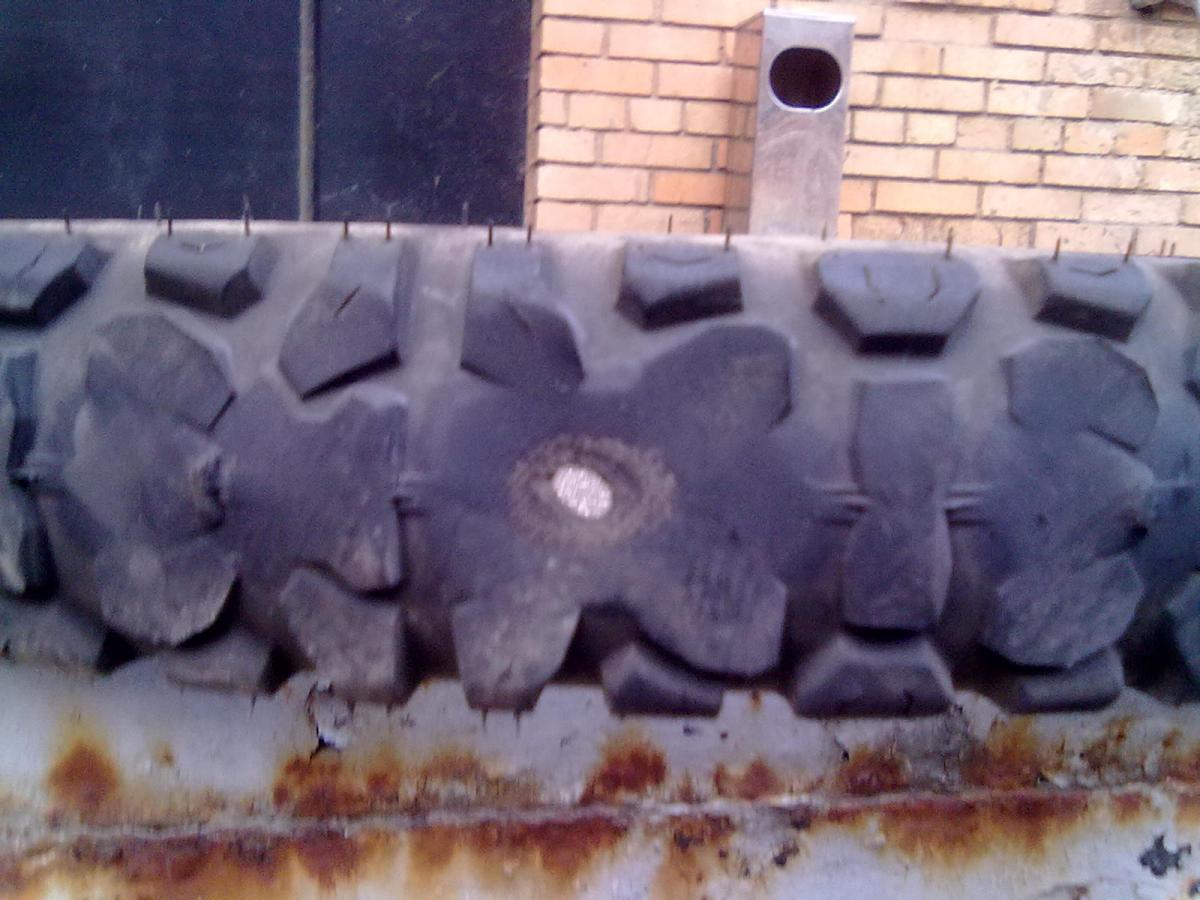

поменял переднюю покрышку на dunlop D604
купил за 1950р.
к сожалению перемудрил при установке - на шине есть направление вращения, я поставил неправильно, придется перекидывать.
кенда скаталась в ноль.

перекинул покрышку правильно,
там на шине есть стрелка - указывает куда крутиться должна.
