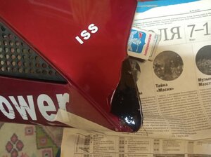

Занялся ремонтом пластика. Отсутствовали угол левой передней обшивки и фрагменты задних боковин
IMG_20230419_195344033.thumb.jpg.7e93d494021443d48f5f190a375c2525.jpgК
Кроме этого проклеял пластик герленом. Во-первых для усиления жёсткости, во вторых чтобы не терять кусочки при повреждении, оборони Создатель.
Эпоксидка и стеклоткань наше всё!))
