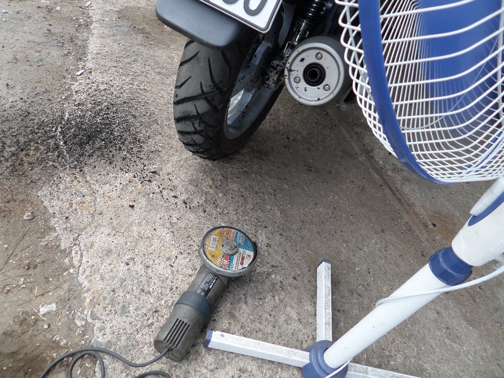

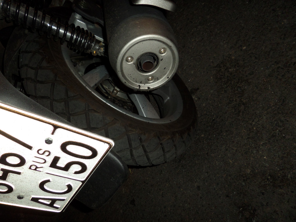

tuningsa Опубликовано 26 августа, 2015 Жалоба Поделиться Опубликовано 26 августа, 2015 нарезал протектор на задней покрышке как советовали тут на форуме. очень вонючая работа (хорошо что вентилятор был в гараже) и руки потом тряслись полчаса. залил полный бак и обнулил суточный пробег. проехал 160 км показывает полбака... другое дело ... на ирбис грейс уже давно бы на заправке побывал. вопрос- какой лучше лить бензин ??? Завтра буду ставить сигнализацию и если успею укреплю кофр. может и брызговики приделаю. Цитата Ссылка на комментарий Поделиться на другие сайты Поделиться

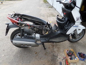

tuningsa Опубликовано 27 августа, 2015 Жалоба Поделиться Опубликовано 27 августа, 2015 сегодня установил сигнализацию с блокировкой. немного проклеил шумкой передний обтекатель. установил кофр для шлема. протянул все крепежи, обнаружились отсутствующие болты (были установлены на свои места) грохота пластика на кочках стало в разы меньше. жаль забыл фотик дома, так бы нафотал . при осмотре снизу обнаружился лямбда зонд :blink: :blink: :blink: интересно какой экологический класс евро имеет этот скутер ??? Цитата Ссылка на комментарий Поделиться на другие сайты Поделиться

tuningsa Опубликовано 21 сентября, 2015 Жалоба Поделиться Опубликовано 21 сентября, 2015 Инжектор? Стоит обратить внимание на чистоту датчиков, регулирующих работу инжектора. Могла испачкаться и при сбросе газа щедро переливать. Доездился я до того что сдохла моя кофеварка . (пропала зарядка) оказалось что кто-то уже перепаивал провода напрямую без разъема, но использовал слишком тонкие провода и они сгорели . ну я переделал на провода подходящего сечения. еще обнаружил что гремело на кочках .... оказался резиновый ролик на центральной подножке болтается как ........... еще сделал брызговик заднего колеса, чтоб не закидывало грязью акб и прочее. (могу сфоткать) Цитата Ссылка на комментарий Поделиться на другие сайты Поделиться
