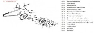

DIMOTO- 66 Опубликовано 15 августа, 2021 Жалоба Опубликовано 15 августа, 2021 В 09.08.2021 в 02:14, @jevveler сказал: Kulibin174 пожалуйста обьясните незнайке, т. е. мне, где конкретно устанавливается датчик кпп. Нет у меня мануала хорошего. А тот который есть мутный, не понятно ничего. Пожалуйста Может фото есть или схема какая? За ранее спасибо. Вот схема, там же и датчик передач. Цитата

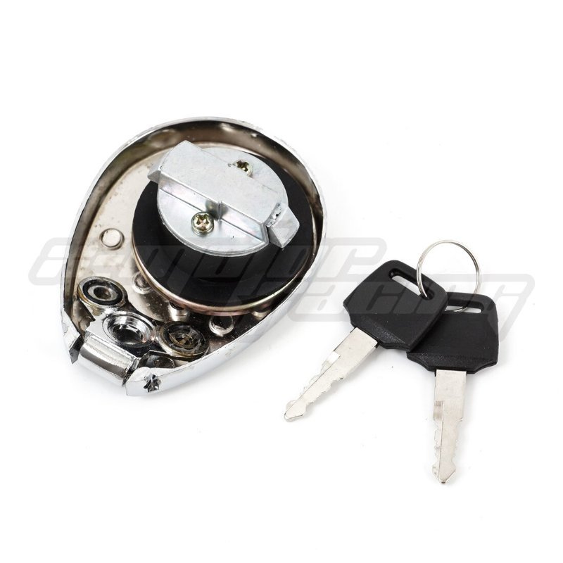

Ксенофонт Опубликовано 27 мая, 2022 Жалоба Опубликовано 27 мая, 2022 Может кому-то поможет.. Сломался замок крышки бензобака. При повороте ключа отводится лишь один запор (ригель). Аккуратно выбил штифт петли крышки и бак открылся. Разборка замка показала, что отвалился выступ, который при повороте ключа отпирает один из запоров. После долгих поисков на али нашел как будто аналогичную крышку (от Kawasaki EL250): https://aliexpress.ru/item/1005003336857964.html?spm=a2g2w.productlist.0.0.6ae01f06IFo50S&sku_id=12000025284609044 1 Цитата

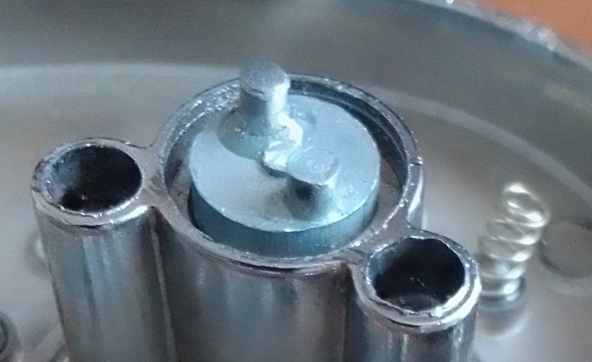

Ксенофонт Опубликовано 30 мая, 2022 Жалоба Опубликовано 30 мая, 2022 В 27.05.2022 в 22:25, Ксенофонт сказал: Может кому-то поможет.. Сломался замок крышки бензобака. При повороте ключа отводится лишь один запор (ригель). Аккуратно выбил штифт петли крышки и бак открылся. Разборка замка показала, что отвалился выступ, который при повороте ключа отпирает один из запоров. После долгих поисков на али нашел как будто аналогичную крышку (от Kawasaki EL250): https://aliexpress.ru/item/1005003336857964.html?spm=a2g2w.productlist.0.0.6ae01f06IFo50S&sku_id=12000025284609044 Пока жду посылку из Китая, решил попробовать отремонтировать замок. Сверлом 3 мм. просверлил в личинке отверстие на месте отпавшего выступа и вставил "протез" из шурупа. Посадил на эпоксидку. Пружинки тоже решил приклеить эпоксидкой, т.к. при разборке выпадают... 1 Цитата

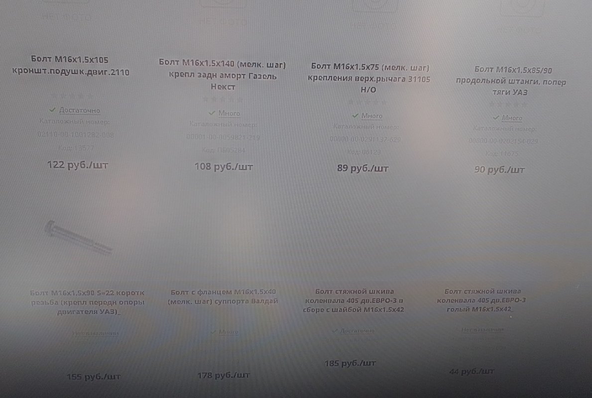

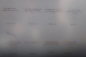

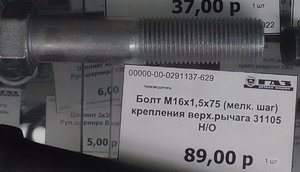

Ксенофонт Опубликовано 11 июня, 2022 Жалоба Опубликовано 11 июня, 2022 Приобрел Briar нынче в марте - понравился очень. Но когда попал на этот форум, волосы дыбом встали на всем теле.) Делать нечего- начал изучать опыт форумчан и копипастить в ворд. Накопировал 5 страниц и начал проверять/устранять. Все недостатки обнаружились и на моем образце. Спасибо всем, кто поделился информацией. Основным препятствием для меня было снятие ротора с коленвала. Приняв к сведению опыт форумчан и множества статей и видеороликов инета, решил попробовать... Купил в автозапчастях болт 16х1,5х90 от газели. Гайковерт от прикуривателя и головку на 22. Болгаркой подточил болт под конус, смазал графиткой и... Все получилось ! Без травм для ротора и коленвала.. До дома доберусь - выложу видео и фото. 1 Цитата

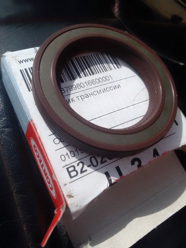

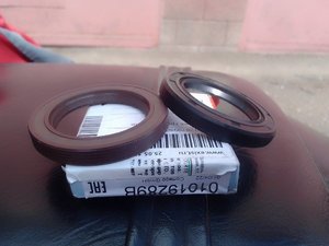

Ксенофонт Опубликовано 11 июня, 2022 Жалоба Опубликовано 11 июня, 2022 Сальники заказал на Ali комплект за 300р https://www.aliexpress.com/snapshot/0.html?spm=a2g39.orderdetails.order_info.4.17ee4aa6Okdmp8&orderId=5029234263752892&productId=1005003142083715&_ga=2.151728121.1561750397.1654837664-1830268163.1631885507 но не очень доверяя качеству параллельно заказал в экзисте Corteco за 966 р. Думаю, что выбор был правильным. Сальники из Китая и экзиста отличаются очень... 1 Цитата
Ксенофонт Опубликовано 11 июня, 2022 Жалоба Опубликовано 11 июня, 2022 1 час назад, Ксенофонт сказал: Болт: ..и еще варианты болтов: Цитата

Ксенофонт Опубликовано 18 июня, 2022 Жалоба Опубликовано 18 июня, 2022 В 27.05.2022 в 22:25, Ксенофонт сказал: Может кому-то поможет.. Сломался замок крышки бензобака. При повороте ключа отводится лишь один запор (ригель). Аккуратно выбил штифт петли крышки и бак открылся. Разборка замка показала, что отвалился выступ, который при повороте ключа отпирает один из запоров. После долгих поисков на али нашел как будто аналогичную крышку (от Kawasaki EL250): https://aliexpress.ru/item/1005003336857964.html?spm=a2g2w.productlist.0.0.6ae01f06IFo50S&sku_id=12000025284609044 Сегодня пришла крышка. Заменил. Подошла идеально. Но теперь лишний ключ от крышки. Попробую со старой личинки снять секретки и поставить на новую, чтобы был один ключ на крышку и 6а замок зажигания... 1 Цитата
