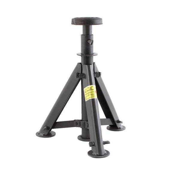

Ксенофонт Опубликовано 24 июля, 2023 Жалоба Опубликовано 24 июля, 2023 Вчера поменял-таки подшипники на переднем колесе. Оказалось просто. Ютуб, конечно, помог. Оказывается, необходимо сместить в сторону втулку (туго зажатую) между подшипниками и спокойно выбить подшипники. Приподнял домкратом и под дугу безопасности подставил стоечки. Подшипник 6302. SKF, арт.180302. С одной стороны стоит сальник 25х42х7. Цитата
