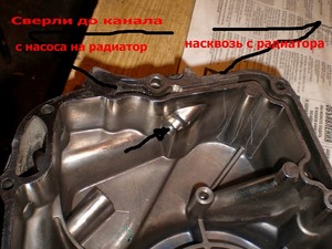

ВЕГАСОВОД Опубликовано 23 мая, 2016 Жалоба Опубликовано 23 мая, 2016 Родной красивый и мот посолидней выглядит. Зачем колхозить..? От ЗАЗ толстый и сбоку только крепить... родной к 253-ему 190 мл... но можно и от ЗАЗ...от Гарпии и прочих... чтоб с Китая весь сезон не ждать. А в крышку заказать токарю трубки с резьбой с одной стороны...или в АвтоМагах поискать такой...а на внешний конец одевать шланг с хомутом. В крышке поищи канал....и дырку просверли сверлом малого диаметра вначале...чтоб этот канал нащупать....сверло провалится. Снизу на маслорадиатор с насоса....а верхний надо насквозь....это уже с радиатора. Сначало всё найти надо...радиатор и штуцера....а уж потом крышку снимать. Цитата
Виталий Евдокименко Опубликовано 24 мая, 2016 Жалоба Опубликовано 24 мая, 2016 А можно подробнее сфоткать, со всех сторон.? Спасибо. Цитата
ВЕГАСОВОД Опубликовано 24 мая, 2016 Жалоба Опубликовано 24 мая, 2016 А резьбу сверли только новыми метчиками и очень аккуратно...и дырки лучше на станке....а то яйцом получатся и резьба будет никакая.... А шаг резьбы... это что вворачивать будешь... Цитата

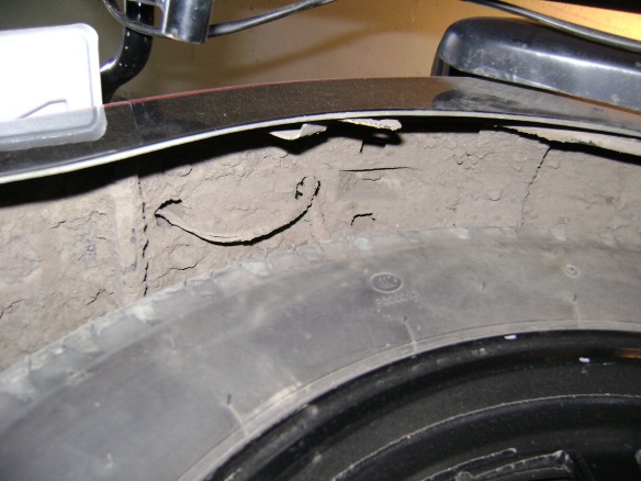

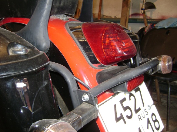

mazepa2000 Опубликовано 24 мая, 2016 Жалоба Опубликовано 24 мая, 2016 Мужики,раз уж пошла байда с фотками.Кому не сложно,сделайте заднего крыла,интересует часть сбоку в районе и ниже стопаря(есть ли там приливы с отверстиями) и вид крыла изнутри,стоят ли там какие железки типа усилителей?... Цитата

KORROZIA Опубликовано 25 мая, 2016 Жалоба Опубликовано 25 мая, 2016 Мужики,раз уж пошла байда с фотками.Кому не сложно,сделайте заднего крыла,интересует часть сбоку в районе и ниже стопаря(есть ли там приливы с отверстиями) и вид крыла изнутри,стоят ли там какие железки типа усилителей?... я этот прилив закрыл донышками от пробки полтарашки т.к.там слишком большие дыры.на этом приливе крепится крепеж для номера но наш большой номер туда не воткнеш и я просверлил ниже в крыле. п.с.извини под крылом грязь)))небыло возможности помыть 1 Цитата
mazepa2000 Опубликовано 25 мая, 2016 Жалоба Опубликовано 25 мая, 2016 Огромное спасибо! на мое сильно похоже. Цитата
