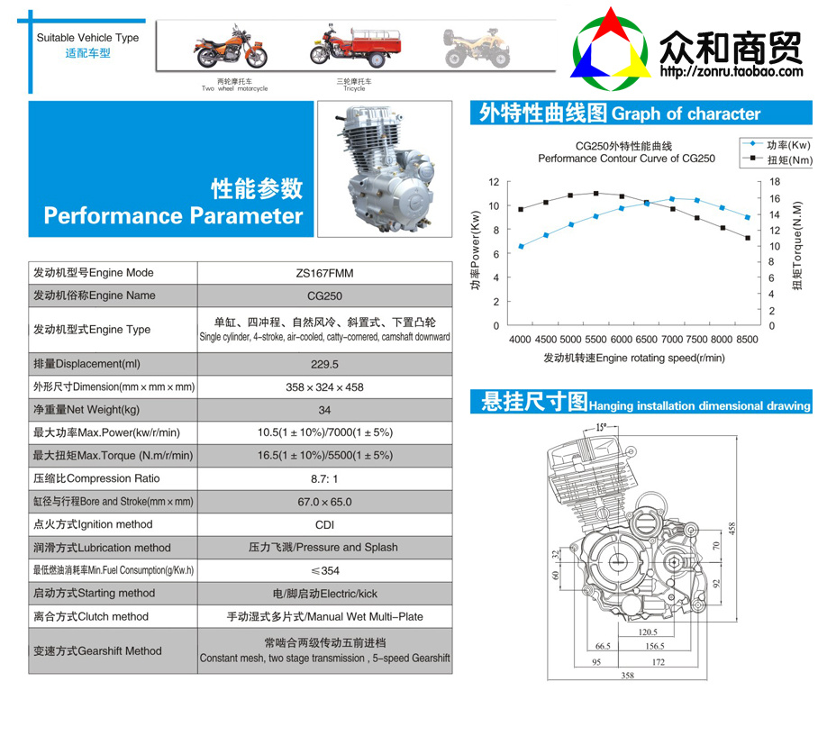

Размеры двигателя  169FMM можно найти и сравнить с твоими... Все станет ясно. На фото 167FMM c такими же размерами как у 169FMM...
