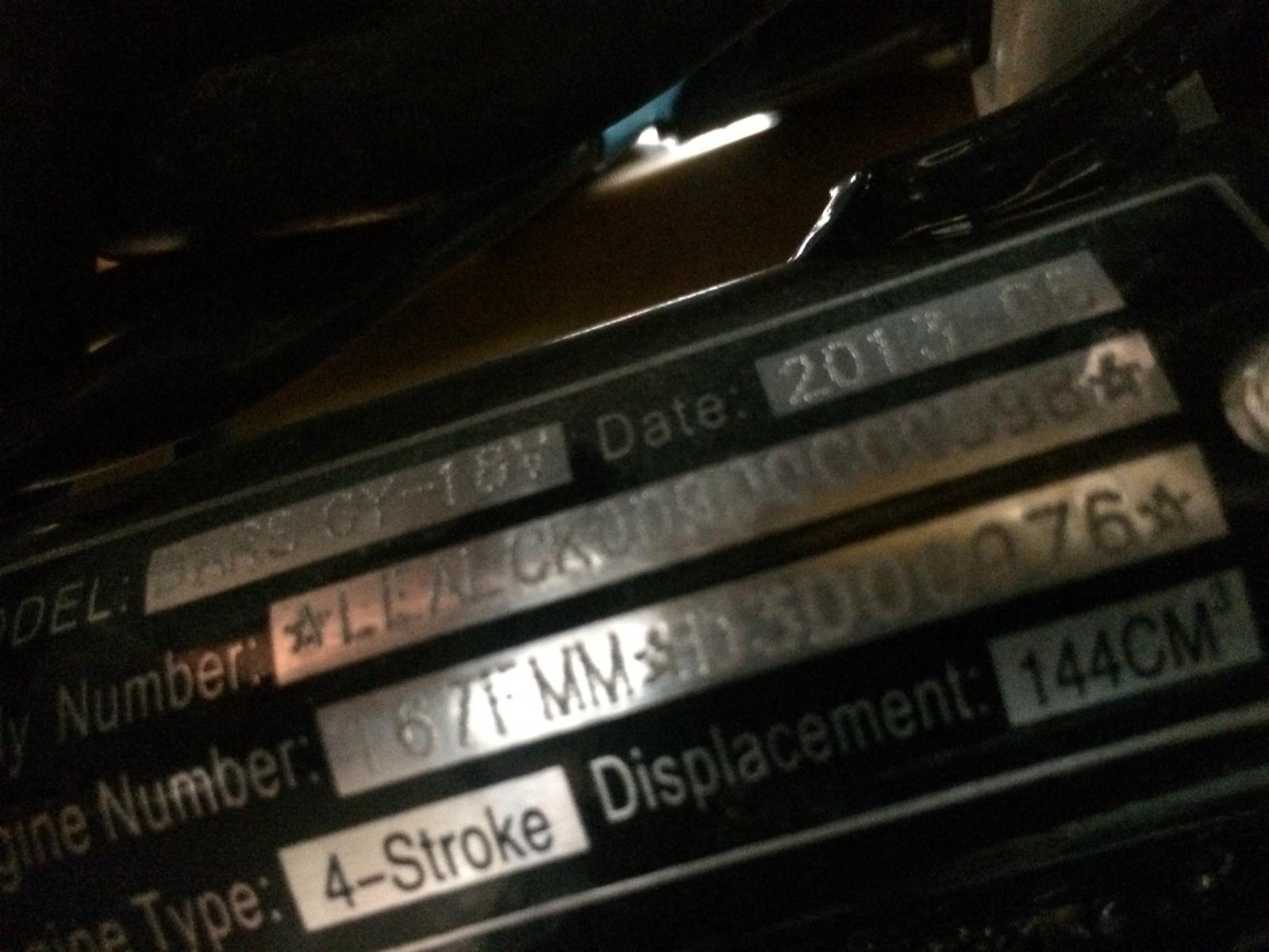

джокер Опубликовано 9 октября, 2015 Жалоба Опубликовано 9 октября, 2015 У обновлённого Барс маркировка 167FMM, но поршень стоит диаметр 69мм и палец 17мм. На Ирбисовских ттрках, поршень 65.5мм, палец на 15мм. Вот и весь расклад по объёму. 2 Цитата

YamahaR1 Опубликовано 9 октября, 2015 Жалоба Опубликовано 9 октября, 2015 Отличное видео... улыбнуло... а в остальном: кому что нравиться тот на том и ездит... В этом году хотел купить новую R1M 2015 года.. но когда со старта продаж увидел ценник в 2.5 миллиона просто потух. за эти деньги можно купить дом в Болгарии на берегу моря да еще и с бассейном.. так что Барс рулит... И новая шуба у жены носиться :D к стати с какого года был рестайлинг Барса? а то на моем стоит 2013,06 К стати для тех кто хочет и не боятся гайцов!!! на раме снимете табличку с номерами..или очень аккуратно затираешь цифру 1 из 144СМ и все ни кто не докажет что у Вас мотоцикл.. говорите мопед и все.. а проверять ни кто не имеет право... спидометр от другого стоит. вот и все 1 Цитата

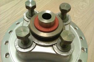

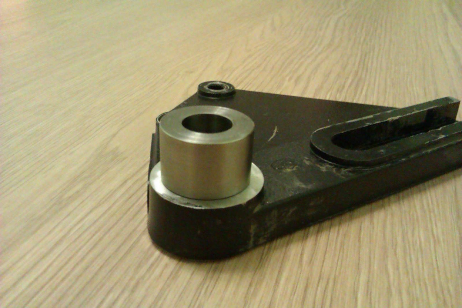

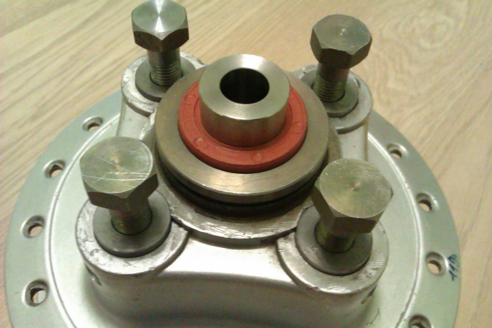

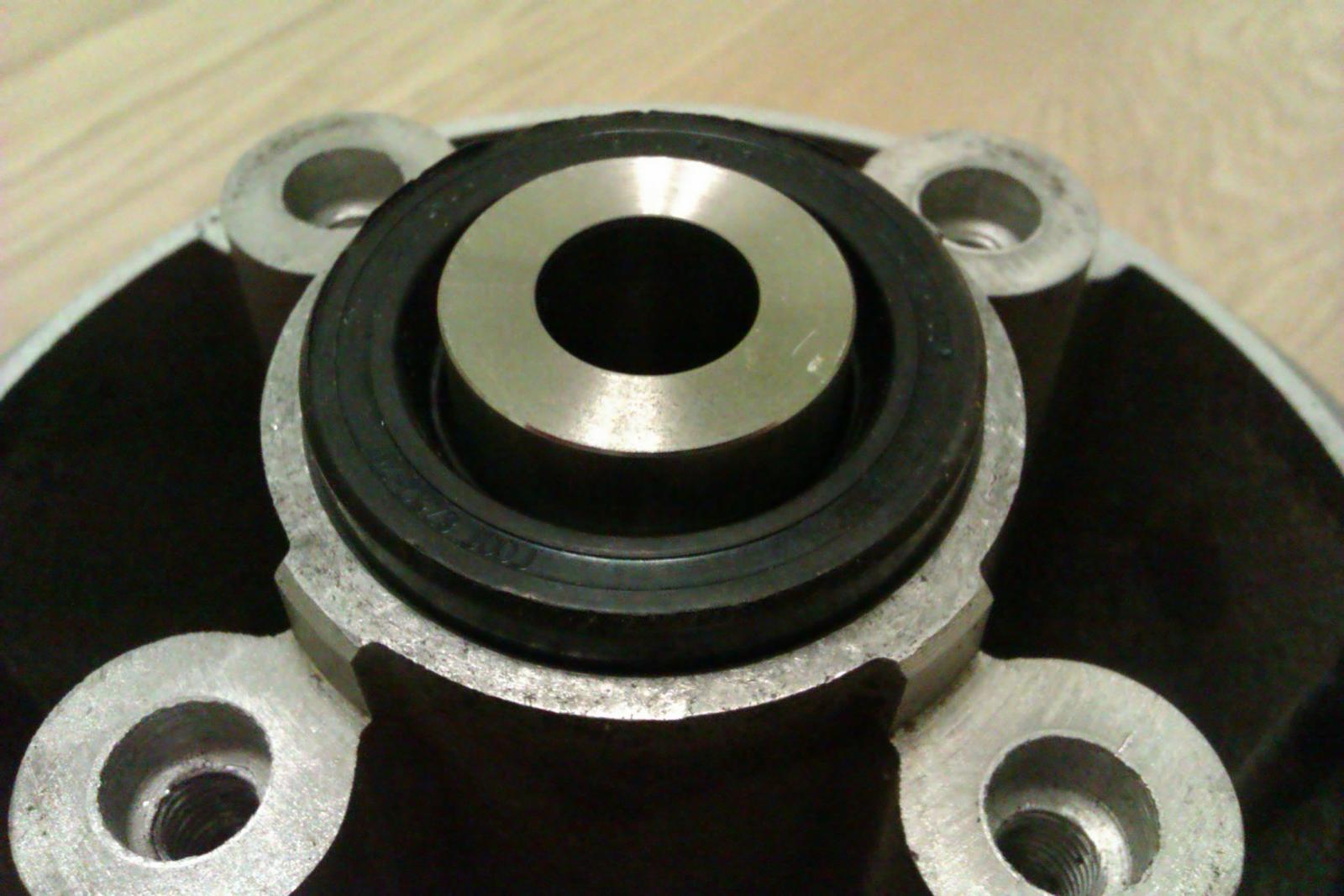

дмитрий77 Опубликовано 9 октября, 2015 Жалоба Опубликовано 9 октября, 2015 А вот моя новая ступица ( после ремонта). Обовтулено со стороны звезды под 2 подшипника. Вместо салейнтблоков стальные втулки-гайки.Все посажено на горячую.Натяг 0,05 мм.Болты м12*1.5.Втулки оси из титана (что было под руками).Сальники 28*42 10 (ваз 2108).28 47 10 от чего не знаю.Завтра буду спицевать.бортовать буду на зиму(дюбеля).В процессе переделка маятника под потшипники,материал уже есть. 4 Цитата
дмитрий77 Опубликовано 9 октября, 2015 Жалоба Опубликовано 9 октября, 2015 Отверстия по бокам втулок - м6 ,для фиксации при затяжке болтов (для надежности)от проворота. Цитата
дмитрий77 Опубликовано 9 октября, 2015 Жалоба Опубликовано 9 октября, 2015 На моем барсике нет шильдика.Все данные выбиты на рулевой колонке.Да и гайцы не тупые -мопед от мотоцикла отличают. 1 Цитата
Sanches13 Опубликовано 9 октября, 2015 Жалоба Опубликовано 9 октября, 2015 IMAG0567.jpgIMAG0568.jpgIMAG0569.jpgIMAG0569.jpg А вот моя новая ступица ( после ремонта). Обовтулено со стороны звезды под 2 подшипника. Вместо салейнтблоков стальные втулки-гайки.Все посажено на горячую.Натяг 0,05 мм.Болты м12*1.5.Втулки оси из титана (что было под руками).Сальники 28*42 10 (ваз 2108).28 47 10 от чего не знаю.Завтра буду спицевать.бортовать буду на зиму(дюбеля).В процессе переделка маятника под потшипники,материал уже есть. Сам делал или у токаря заказывал?? Цитата
дмитрий77 Опубликовано 9 октября, 2015 Жалоба Опубликовано 9 октября, 2015 Точили токоря при моем чутком , ступицу растачивал фрезеровщик,отверстия под м6 и резьбу -сам. Цитата

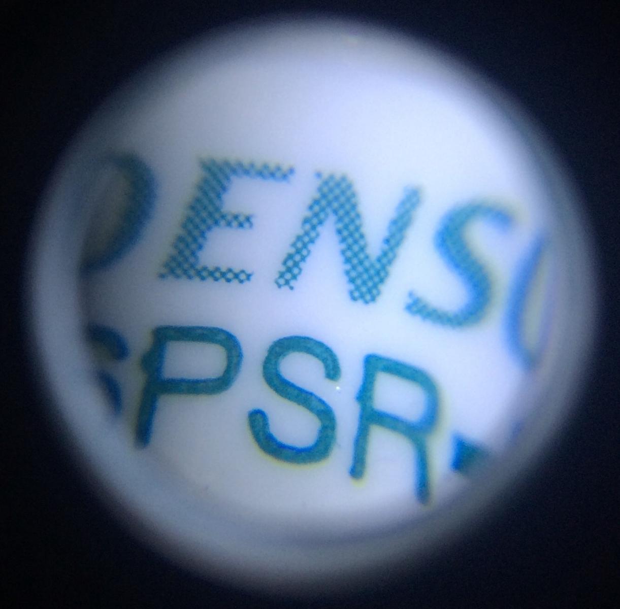

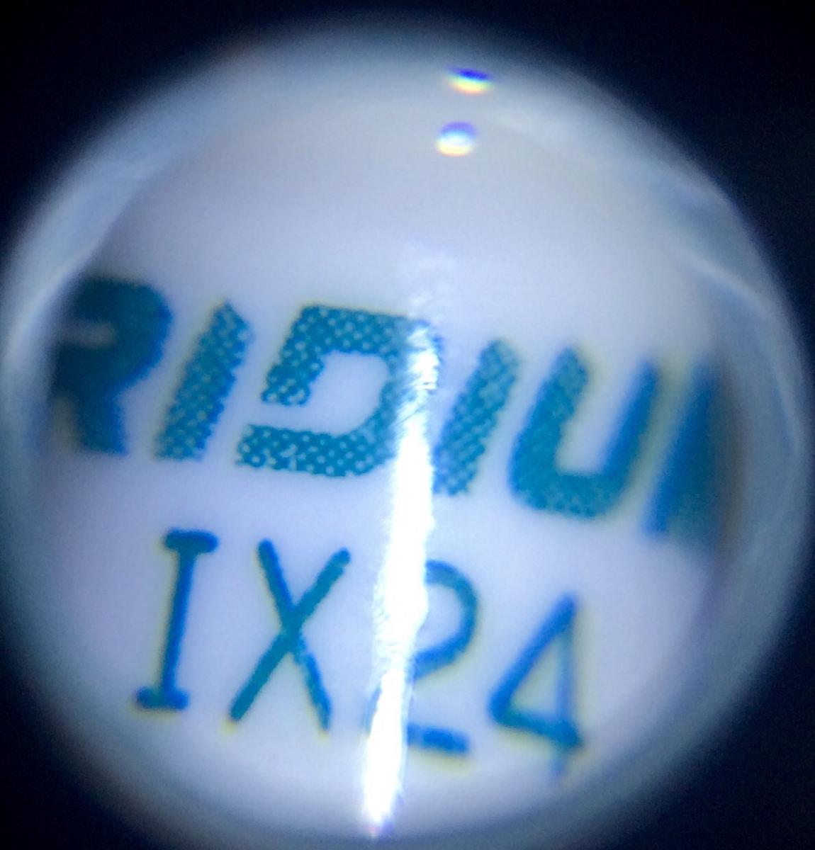

YamahaR1 Опубликовано 9 октября, 2015 Жалоба Опубликовано 9 октября, 2015 Вот сфоткал свечки. Вроде оригинальные. 2 Цитата
Sanches13 Опубликовано 9 октября, 2015 Жалоба Опубликовано 9 октября, 2015 Вот сфоткал свечки. Вроде оригинальные. Да!! 100% оригинал нареканий нет...... Отлично. Мои поздравления. Тогда и я такую закажу. Цитата
tommy82 Опубликовано 9 октября, 2015 Автор Жалоба Опубликовано 9 октября, 2015 displacement 144cm3 - особенно радует B) крутая ступица, это должны делать китайцы ещё на заводе Цитата
YamahaR1 Опубликовано 9 октября, 2015 Жалоба Опубликовано 9 октября, 2015 Они на всех пишут 144? Цитата
