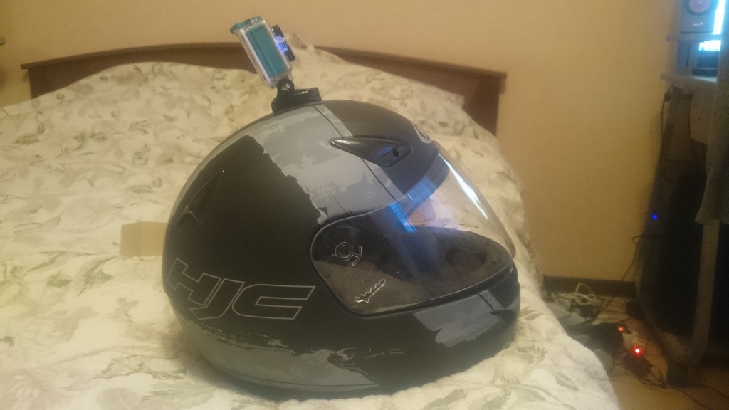

Magentis Опубликовано 28 февраля, 2016 Жалоба Опубликовано 28 февраля, 2016 Присобачил сегодня камеру на шлем. На второй фотке возле камеры лежит пульт блютусный. Очень удобная штуковина мне кажется. Цитата

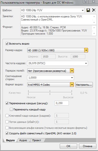

ekater-d Опубликовано 1 марта, 2016 Жалоба Опубликовано 1 марта, 2016 Кто как борется с ютюбным гавнянием роликов? Это нечто.прям руки опускаются. Отрендерил с вегаса видос,получился такой четкий.Каждый листок и веточку видно,глаз радуется.Не скупился на размер,8минут -2Гб памяти.Всю ночь заливалось на ютюб,а в итоге хрень получилась да еще и подтормаживает.Оригинал хороший с камеры,да и после вегаса тоже вроде сносно,а зальешь на ютюб,аж смотреть невозможно.У кого с линейки SJ**** четкие ролики получаются после заливки на ютюб?Сделайте скрин настроек в вегасе. Цитата
егерь Опубликовано 1 марта, 2016 Жалоба Опубликовано 1 марта, 2016 Вегас тот ещё йогурт! Качество сильно зависит от исходника, а исходник от освещения, твои ролики не самые страшные в плане картинки, в кустах да в смурную погоду камера, любая из относительно доступных, картинку пишет неважную, а потом её ещё и сжимешь, да потом ещё и ютуб свою лепту вносит... Вот скрин - может поможет. там ещё внизу нажимай кнопку "проект" и выставляй, в соответствующей графе - "наилучшее качество" 1 Цитата
