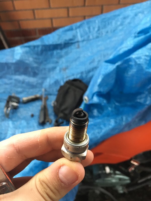

Никита Квадроциклист 02 Опубликовано 2 января, 2018 Жалоба Опубликовано 2 января, 2018 Братья, помогите пожалуйста, дайте штатные настройки карба пожалуйста. Короче как то 300 км назад менял карб ради интереса, его дико заливало, поэтому плюнул на интерес и поставил сток Sheng Wey PZ30, но свечу я тогда не чистил, а вот сейчас снял свечу после 300 км на родном карбюратора, а она черная. Так вот в чем вопрос: могла ли свеча остаться черной еще с тех времен когда его заливало? Стоит ли лезть в родной карб или просто почистить свечку и поставить как есть и попробовать покатать так и потом проверить свечку? Спасибо. Если что, то катаю на Bashan BS250S-11b. Цитата
Yurich Опубликовано 2 января, 2018 Жалоба Опубликовано 2 января, 2018 5 часов назад, Никита Квадроциклист 02 сказал: Братья, помогите пожалуйста, дайте штатные настройки карба пожалуйста. Короче как то 300 км назад менял карб ради интереса, его дико заливало, поэтому плюнул на интерес и поставил сток Sheng Wey PZ30, но свечу я тогда не чистил, а вот сейчас снял свечу после 300 км на родном карбюратора, а она черная. Так вот в чем вопрос: могла ли свеча остаться черной еще с тех времен когда его заливало? Стоит ли лезть в родной карб или просто почистить свечку и поставить как есть и попробовать покатать так и потом проверить свечку? Спасибо. Если что, то катаю на Bashan BS250S-11b. Цитата

Никита Квадроциклист 02 Опубликовано 3 января, 2018 Жалоба Опубликовано 3 января, 2018 14 часов назад, Yurich сказал: Так а мог ли нагар еще остаться с тех времен когда его залило хорошо, минут 10 работал, и до сих пор остаться? Цитата
Yurich Опубликовано 3 января, 2018 Жалоба Опубликовано 3 января, 2018 2 часа назад, Никита Квадроциклист 02 сказал: Так а мог ли нагар еще остаться с тех времен когда его залило хорошо, минут 10 работал, и до сих пор остаться? Нагар быстро не образуется и не исчезает, при правильной (или около правильной) настройке карба свеча само-очищается. Из собственного опыта и наблюдения для себя решил, что для наших моторов и лёгкий чёрный бархат свечи норма, т.к. если убавляю перестаёт везти гад))). А вообще каждый мотор индивидуален как и наездники. (разные износы, температуры, масла, топливо, степень сжатия, разряженность воздуха, обороты и манера езды.) Цитата
Никита Квадроциклист 02 Опубликовано 3 января, 2018 Жалоба Опубликовано 3 января, 2018 (изменено) 6 минут назад, Yurich сказал: Нагар быстро не образуется и не исчезает, при правильной (или около правильной) настройке карба свеча само-очищается. Из собственного опыта и наблюдения для себя решил, что для наших моторов и лёгкий чёрный бархат свечи норма, т.к. если убавляю перестаёт везти гад))). А вообще каждый мотор индивидуален как и наездники. (разные износы, температуры, масла, топливо, степень сжатия, разряженность воздуха, обороты и манера езды.) Ну за плюс минус 300 км мог он очиститься? Вообще квадр я так понимаю должен ехать 90 или больше, но я 70 максимум разгонял, это при 7500 оборотов на 4-ой передаче. Погла ли свеча влиять на это и могла ли она очиститься за 300 км или этого мало? Изменено 3 января, 2018 пользователем Никита Квадроциклист 02 Цитата
Никита Квадроциклист 02 Опубликовано 3 января, 2018 Жалоба Опубликовано 3 января, 2018 7 минут назад, Yurich сказал: Нагар быстро не образуется и не исчезает, при правильной (или около правильной) настройке карба свеча само-очищается. Из собственного опыта и наблюдения для себя решил, что для наших моторов и лёгкий чёрный бархат свечи норма, т.к. если убавляю перестаёт везти гад))). А вообще каждый мотор индивидуален как и наездники. (разные износы, температуры, масла, топливо, степень сжатия, разряженность воздуха, обороты и манера езды.) На второй фотке видно как будто она уже начинаеть коричневеть чуть чуть Цитата
