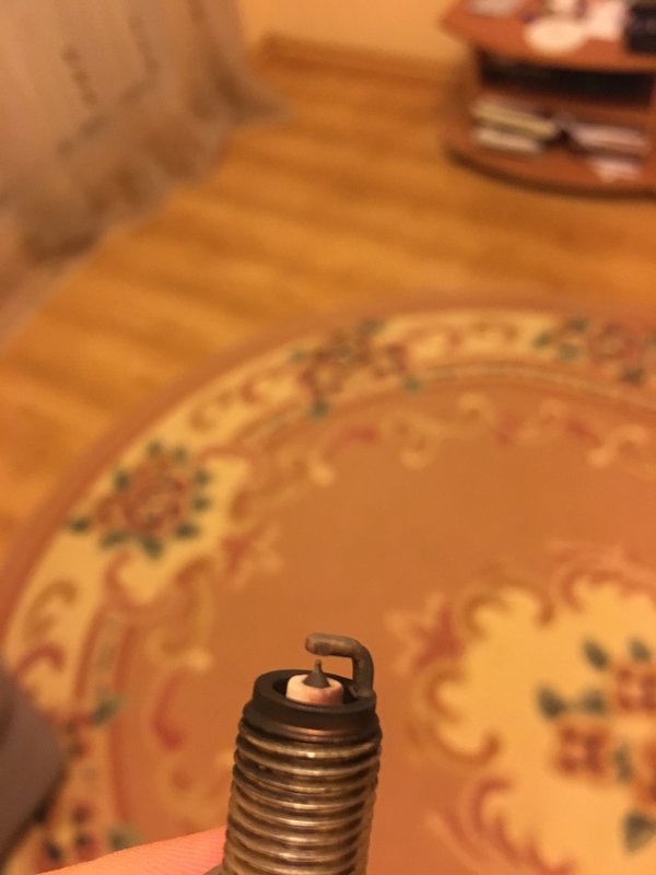

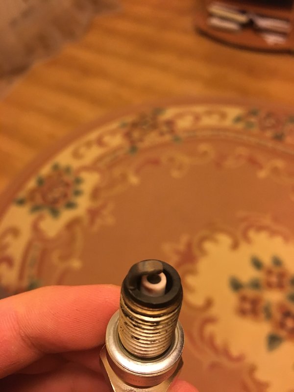

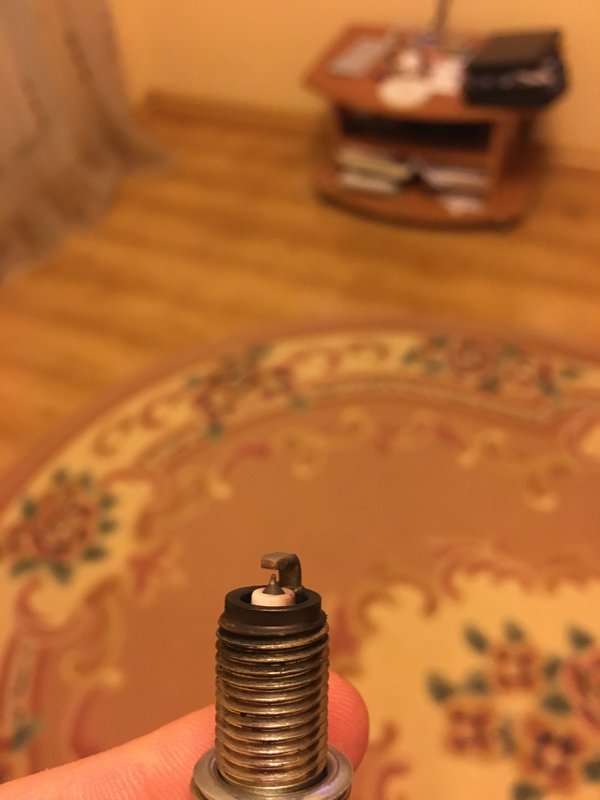

Никита Квадроциклист 02 Опубликовано 14 января, 2018 Жалоба Опубликовано 14 января, 2018 Короче вот такая свеча после 70 км пробега, я так понимаю беднит? Если да то насколько завернуть винт качества, где-то на 1/4 хватит думаю? Максималка сейчас под 80 стала после того как новую свечку иридиевую воткнул. Заранее спасибо за ответ. Цитата
Yurich Опубликовано 14 января, 2018 Жалоба Опубликовано 14 января, 2018 1 час назад, Никита Квадроциклист 02 сказал: Короче вот такая свеча после 70 км пробега, я так понимаю беднит? Если да то насколько завернуть винт качества, где-то на 1/4 хватит думаю? Максималка сейчас под 80 стала после того как новую свечку иридиевую воткнул. Заранее спасибо за ответ. Открути винт на пол оборота и ещё покатай. Вообще цвет в пределах нормы, но из опыта многих райдеров двигателю этого маловато. Цитата
Никита Квадроциклист 02 Опубликовано 14 января, 2018 Жалоба Опубликовано 14 января, 2018 1 минуту назад, Yurich сказал: Открути винт на пол оборота и ещё покатай. Вообще цвет в пределах нормы, но из опыта многих райдеров двигателю этого маловато. Не перепутал ничего? Отеручиваешь — больше восдуха, закручиваешь — больше бензина. Ты имел ввиду закрутить? Цитата
Yurich Опубликовано 14 января, 2018 Жалоба Опубликовано 14 января, 2018 Только что, Никита Квадроциклист 02 сказал: Не перепутал ничего? Отеручиваешь — больше восдуха, закручиваешь — больше бензина. Ты имел ввиду закрутить? Винт качества снизу. Нет не путаю. Откручиваешь больше смеси, закручиваешь меньше. (тут так) Цитата

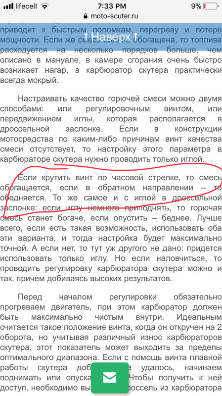

Никита Квадроциклист 02 Опубликовано 14 января, 2018 Жалоба Опубликовано 14 января, 2018 4 минуты назад, Yurich сказал: Где это везде? Не буду ещё раз описывать работу карба, но на данных моделях регулировочный винт стоит уже на готовой смеси. Да любую статейку по регулировке карба прочитать, так везде абсолютно пишеться — закручиваем винт-обогащаем смемь, откручиваем винт-обедняем смемь Цитата

Yurich Опубликовано 14 января, 2018 Жалоба Опубликовано 14 января, 2018 1 минуту назад, Никита Квадроциклист 02 сказал: Да любую статейку по регулировке карба прочитать, так везде абсолютно пишеться — закручиваем винт-обогащаем смемь, откручиваем винт-обедняем смемь покажи статью плиз. Я видел такие про карбюратор Хонды (скутера) там всё верно. НА 4т скутерах уже не так. В данных карбах тоже не так. Цитата
Никита Квадроциклист 02 Опубликовано 14 января, 2018 Жалоба Опубликовано 14 января, 2018 Только что, Yurich сказал: покажи статью плиз. Я видел такие про карбюратор Хонды (скутера) там всё верно. НА 4т скутерах уже не так. В данных карбах тоже не так. Вот, это для 4т 150-250 кубовых моторов статья Цитата
Yurich Опубликовано 14 января, 2018 Жалоба Опубликовано 14 января, 2018 Только что, Никита Квадроциклист 02 сказал: Вот, это для 4т 150-250 кубовых моторов статья разобрав карбюратор всё наглядно видно и интуитивно понятно. Вот описывал что-то подобное. Не прогретый Kymco Agility 50 не едет - Форум магазина motochasti.ru - интернет-магазин запчастей на китайские и японские скутеры Цитата
Никита Квадроциклист 02 Опубликовано 14 января, 2018 Жалоба Опубликовано 14 января, 2018 4 минуты назад, Yurich сказал: разобрав карбюратор всё наглядно видно и интуитивно понятно. Вот описывал что-то подобное. Не прогретый Kymco Agility 50 не едет - Форум магазина motochasti.ru - интернет-магазин запчастей на китайские и японские скутеры Так что мне делать? Открутить на 1/4 — 1/2 и все станет в норму? Цитата
Yurich Опубликовано 14 января, 2018 Жалоба Опубликовано 14 января, 2018 Только что, Никита Квадроциклист 02 сказал: Так что мне делать? Открутить на 1/4 — 1/2 и все станет в норму? Открутить 0.5 (1/2) покатать , ещё раз проверить. Цитата
