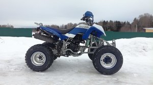

Outstanding Опубликовано 26 февраля, 2019 Жалоба Опубликовано 26 февраля, 2019 (изменено) Уфф.. прочитал всю тему. Теперь более менее понятны болячки и пути их решения. Вот кстати мой конь Прошприцывал, смазал, протянул. Сейчас на обкатке. В ближайшие время буду ставить демфер как тут некоторые рекомендовали. Кстати в группу ВК многие жалуются на выход из строя задней передачи у Дакара. Изменено 26 февраля, 2019 пользователем Outstanding Цитата
