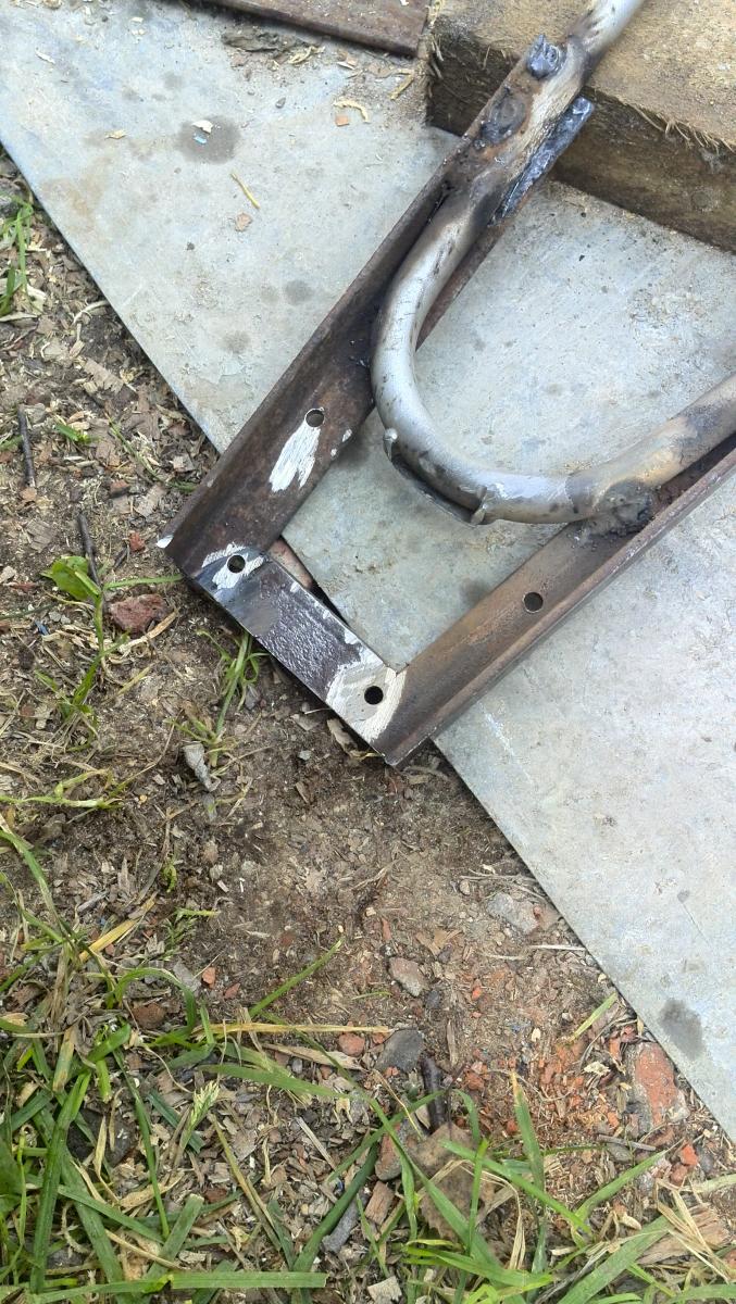

Во во))Но странно! От чего лопнул и где?
Странно что у Вовы из Барнаула который выступает ничего не отваливается и не лопается))
Да и так сказать смазывать не приходится)))
Лопнул внизу поперечной трубы. Сегодня сфотаю.
