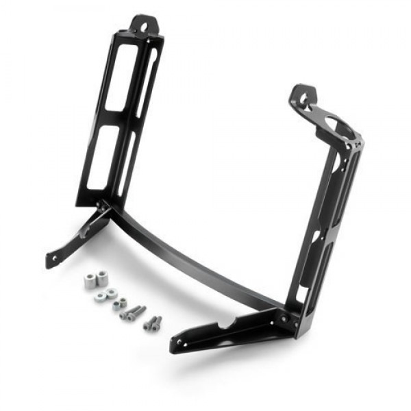

Нормальная защита в виде рамки, только она стоит БОЛЬ :unsure:
Можно и свою сделать, только вот аргон нужен и сплав!!!
Макет виден на картинке.
на рынках за не дорого можно купить материал!!
Уголки и лист, места стыков деталей можно засверлить и посадить на клёпки!!!
Примерная цена за защиту, если даже придется покупать клепальник и клепки не более 1 000 руб.

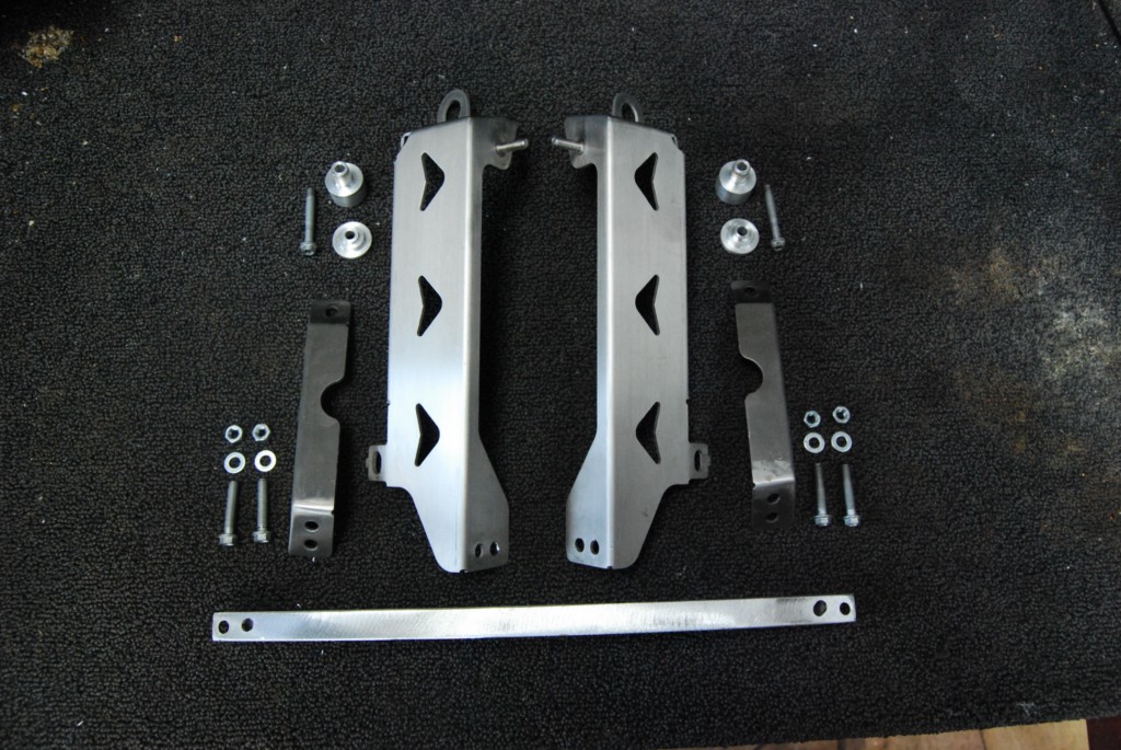

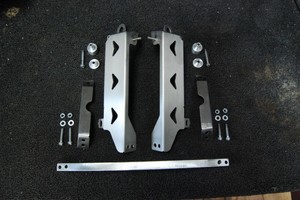

post-14377-0-94613900-1411378632_thumb.j
у меня вот такая защита, там толщина алюминия 5мм, на рынках нет таких толстых полосок, а если делать тоненькие то при падении мот просто не почувствует эту защиту..
покупал вот здесь за 3 тыщи.. http://www.avmshop.ru/catalog/offer/2011.htm
