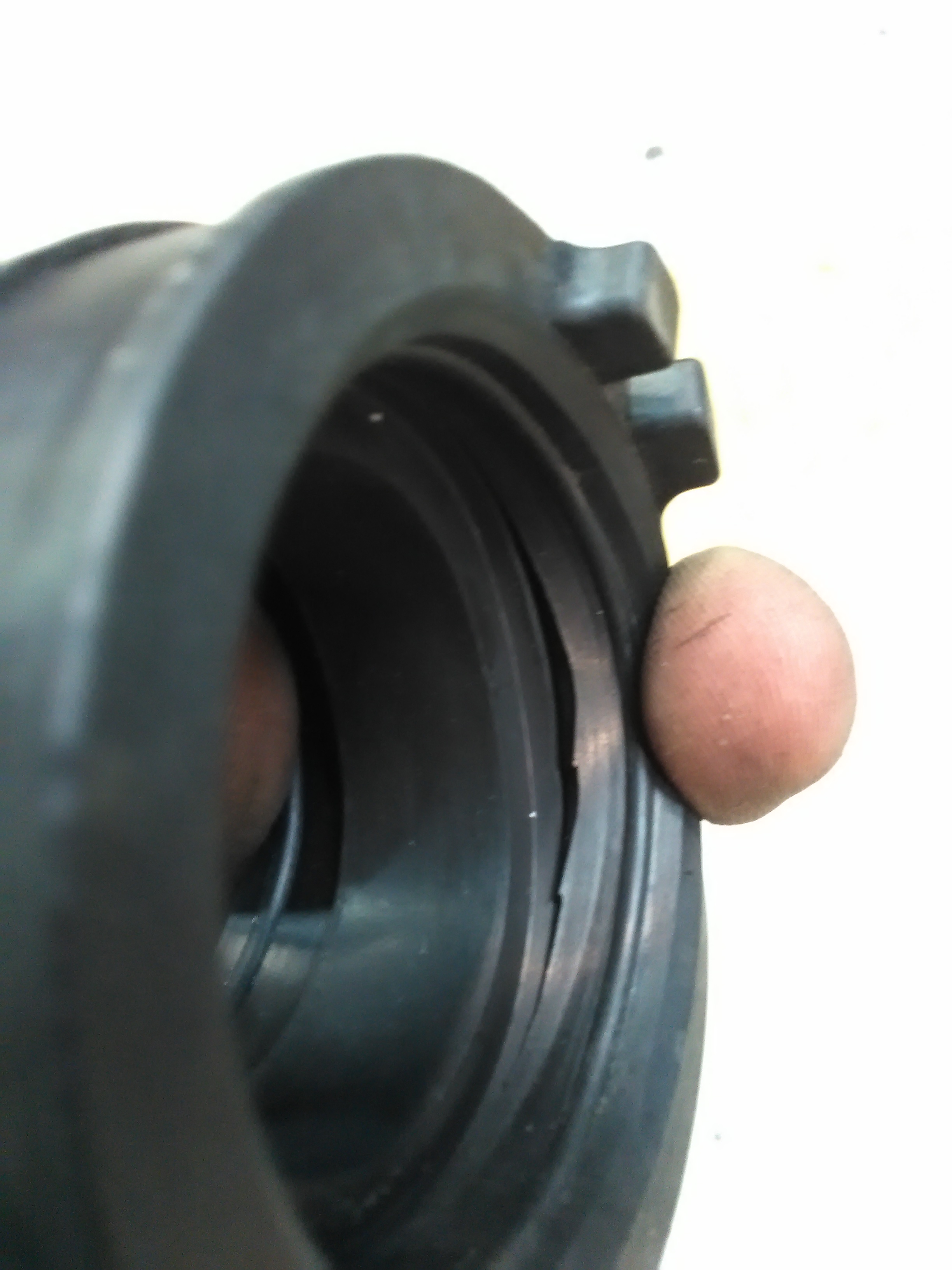

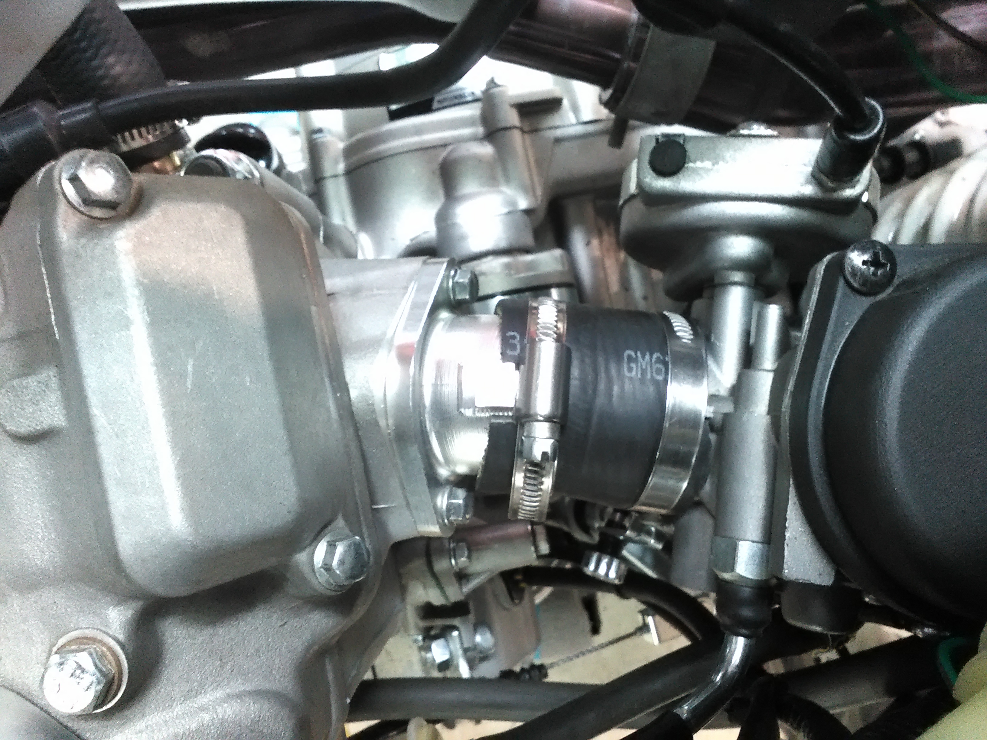

Мой совет, пока МОТ новый! Сразу меняй переходник от карбюратора к цилиндру (резиновый) и цепь! У меня за 1000км пробега растянулась на половину звена!!!
где можно купить переходник прозапас или есть альтернатива(колхоз)про цепь подозреваю имел опыт использования китайцепи428 здесь по больше но смысол наверно тот же.

Цепь 520, а переходник лучше колхозь! Родной новый не ставь, ещё звезды протяни обязательно.
А с чего сам колхозил?про звезды болты читал.вообще с 1 странице всё прочитано пока железо из плеча вынемал.более или мения понял какие косяки решил взять и теперь сам пишу про новый косяк.обидно

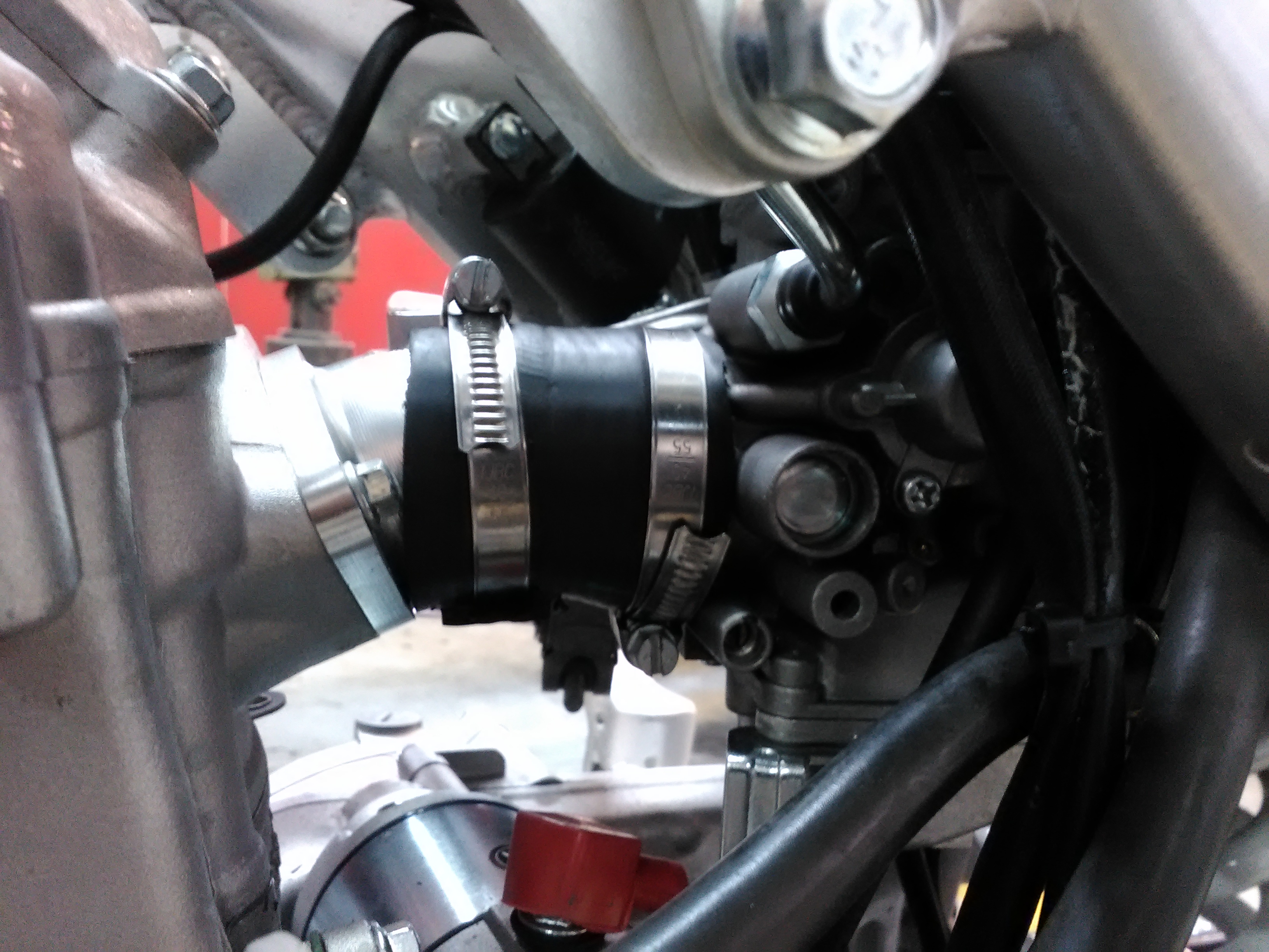

Я брал армированный топливный шланг, автомобильный. Правда и сам сейчас с железом)

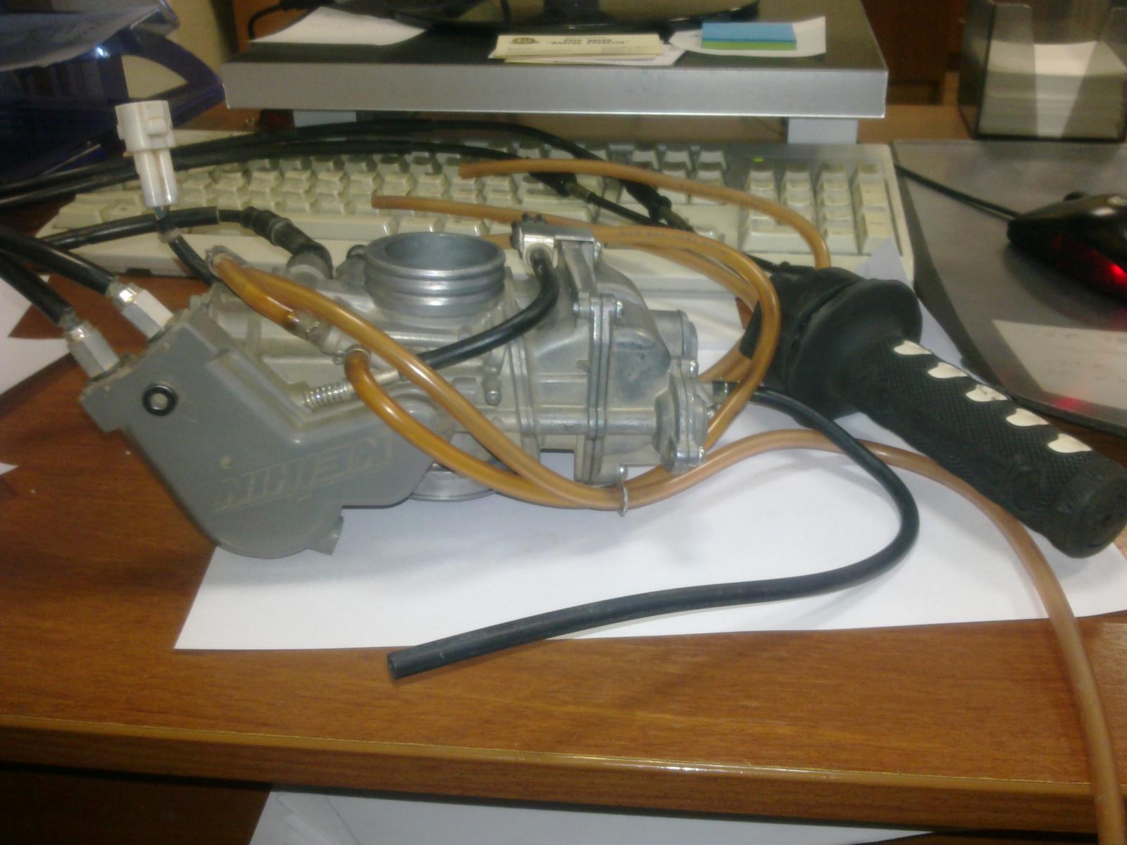

          Ух надеюсь теперь мне уже родной карб не понадобится. Получил сегодня fcr 37 и штатов, быстро дошел за 9 дней. В выходные буду ставить и пробовать на нем газить.
Ух нормально! За почему и где брал? Отпишись пожалуйста о эффекте!!!
на сколько я читал, фцр 37 есть несколько вариантов, есть упрощённые, без ускорительного насоса, на это нужно обращать внимание..
Карб от Kawasaki kx250f 2008 с ускорительным насосом. 180$ + 56$ доставка. Конечная цена 10400 р. Внутри свежий, чистый, без окислов, без износа заслонки. Буду теперь к нему подбирать жиклеры. Только как скоро пока не знаю, поменялись планы на выходные, дальше видно будет по погоде. Зимой кататься не собираюсь. Как сделаю обязательно расскажу.
Сегодня прокатился на эндурике с карбом от хонды, карб обошёлся 7000руб из Штатов (5000+ 2000 персыл)  похож на такой как у
Axell
катался по снегу, есть небольшой провал т.к. карб не отстроенный, мот не узнать сразу)), набирает обороты заметно шустрей)
волшебство ускорительного насоса))
