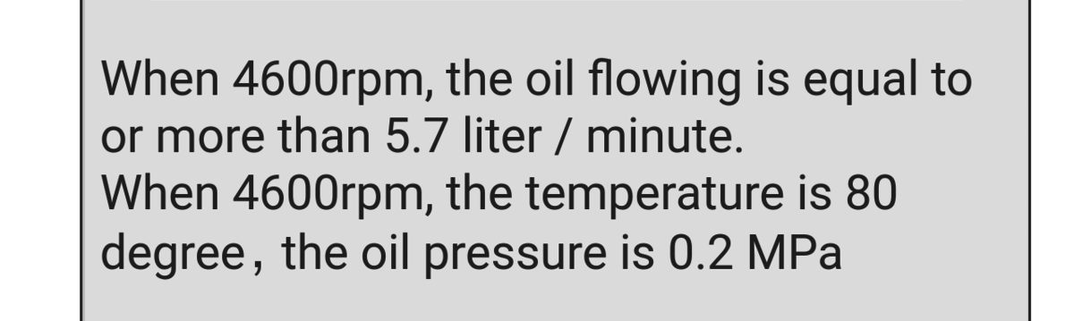

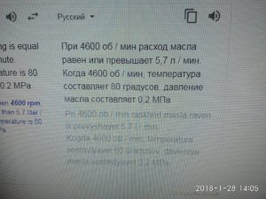

Данные по производительности маслянного насоса мотора CG, CB полученны от главного инженера Лифан.
Давление масла при 4600 об/мин и температуре масла 80 градусов.
Составляет:
0,2 МРа, что равно 2Бар или 1,97 Атм.
При этом маслянный насос прокачивает 5,7 литра масла в минуту.

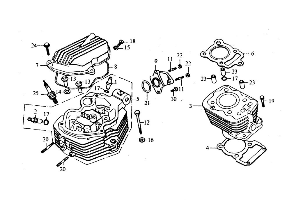

Для проверки насоса выкручивать болт №18?))

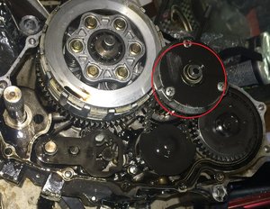

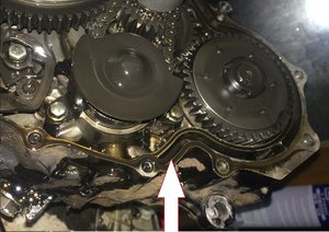

Я бы на всякий случай еще бы снял маслянный насос и проверил его.
На фото маслянный насос снят.
Напомню, что сними крышку маслянной цинтрофуги-фильтра и проверь её тоже.
На фото эта крышка центрофуги-фильтра снята.
