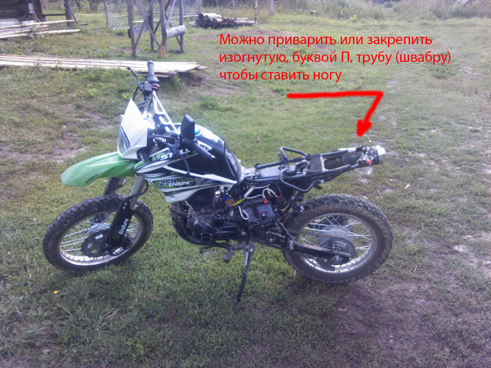

Заметил такую неполадку у мотоцикла. Крутил его вокруг себя почти в лежачем положении. После чего он стал не устойчиво работать и заглох. Подобное наблюдалось когда я его грохнул об землю, но возможно я его просто немного подзалил.
Мотоцикл заводился только на обогатителе, а потом вообще перестал заводится.
Вообщим у мотика заедают либо поплавки, либо клапан топливный. Топливо при этом не поступает в карбюратор. Возможно только у меня. Исправляеться прокачкой бензина в карбюратор с помощью шприца.
Выкладываю кстати фотку, на которой отчетливо видно что без обвесов, мотик вполне подходит стандартных выпендрежных трюков. Ручки и педальки при этом не застрахованы.
