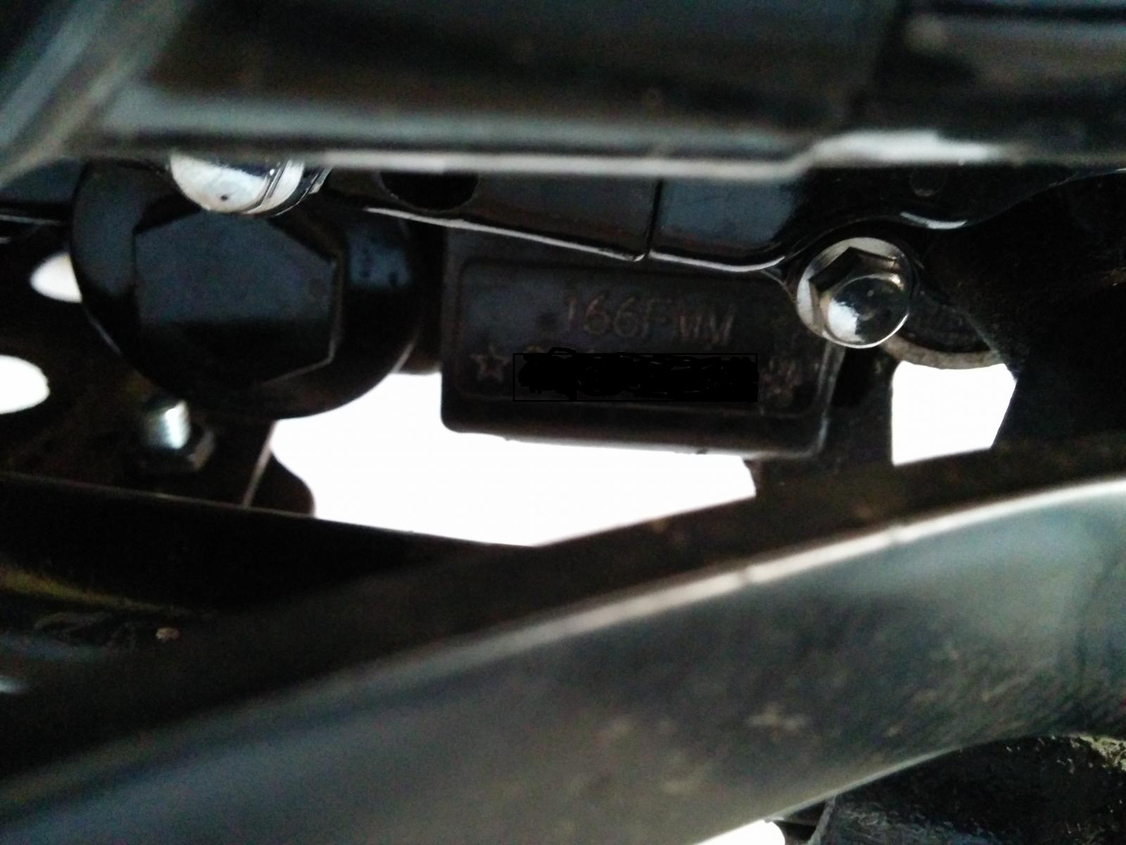

RODN79 Опубликовано 14 августа, 2014 Жалоба Опубликовано 14 августа, 2014 (изменено) Кто подскажет, где на двигателе у нас масло фильтр находится? 166 случайно это не он на фото, большой шестигранник под ключ, или это перепускной клапан давления масла? Изменено 14 августа, 2014 пользователем RODN79 Цитата
Сергей57рус Опубликовано 14 августа, 2014 Жалоба Опубликовано 14 августа, 2014 (изменено) Большая пробка с левой стороны на снимке - это он . Сам правда ещё не чистил . Там говорят сетка стоит - просто промыть и всё . Изменено 14 августа, 2014 пользователем Сергей57рус 1 Цитата
ekvilibrium86 Опубликовано 14 августа, 2014 Жалоба Опубликовано 14 августа, 2014 Кто подскажет, где на двигателе у нас масло фильтр находится? 166 случайно это не он на фото, большой шестигранник под ключ, или это перепускной клапан давления масла? Да это именно он головка нужна на 24 и желательно шестигранная, а то у меня на 24 была но её под разными положениями можно так она не влезла на головку фильтра. Сеточку руками вытаскивай аккуратно сжав. Пружинку не забудь поставить обратно))))))))))))) 1 Цитата
