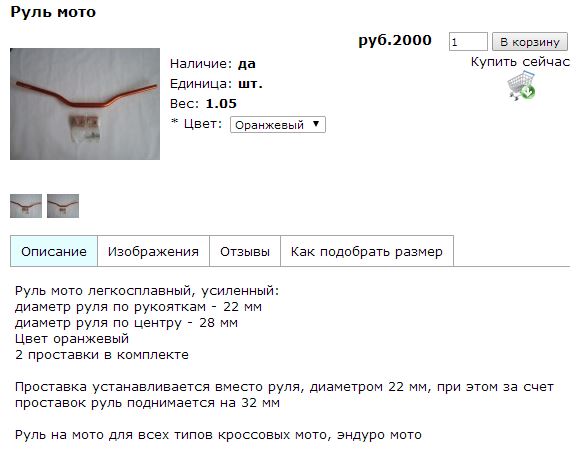

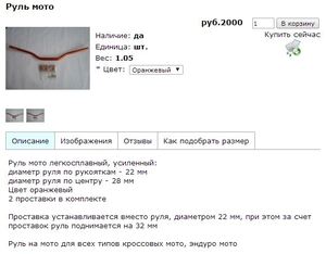

http://www.motari.ru...askhodniki/ruli
кто спрашивал про руль, вот например бывают такие с проставкой под штатное место руля

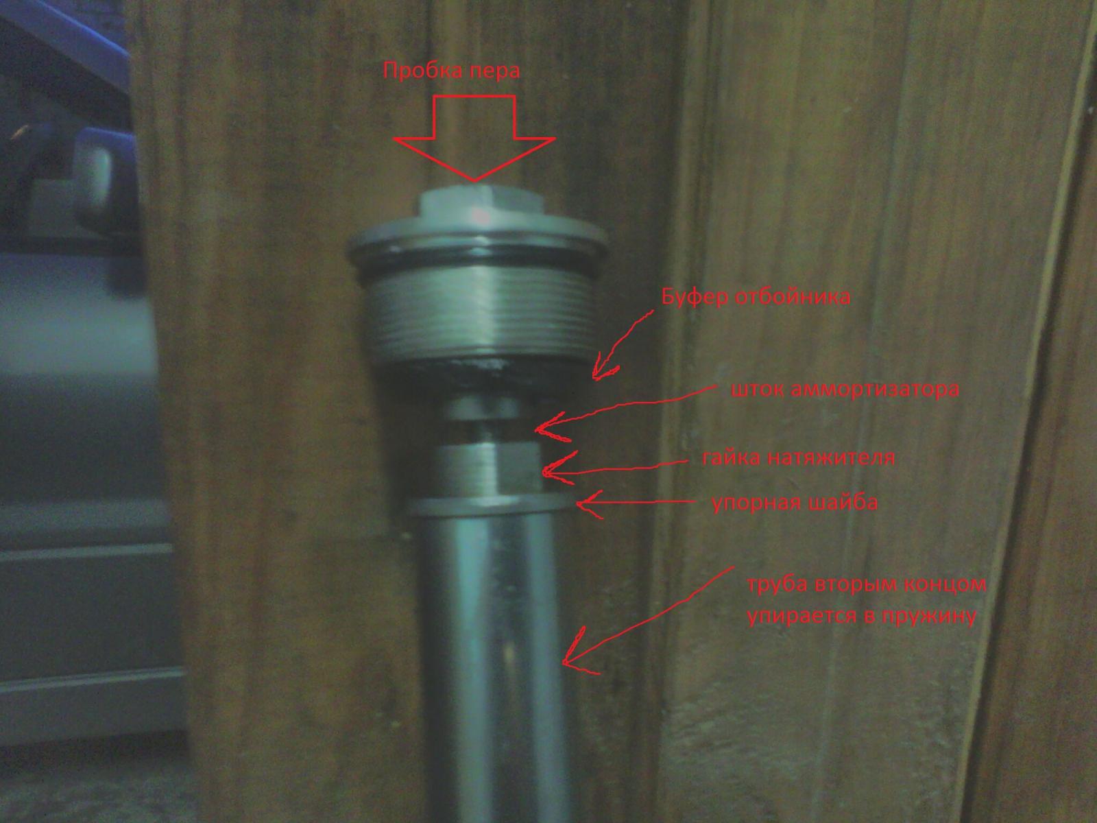

Пока ждал нормальную заднюю резину (Mitas E09 Dakar) решил махнуть масло в вилке. Заливать решил Motul 10w полусинтетику. В дополнение к тому что писал ekvilibrium86 могу добавить следующее. При смене масла можно немного подрегулировать высоту ненагруженных перьев (высоту по седлу) путем изменения преднатяга пружин. Для себя немного распустил пружины для мягкости, заодно перо в сборе стало выше на добрых 3 сантиметра относительно стандарта. Кстати ход подвески тоже увеличился. Таким же образом можно занизить, просто нужно увеличивать преднатяг. Крутить нужно гайку которая сразу под пробкой.
Чтобы добраться до пружины нужно эту самую гайку выкрутить, тогда можно будет вытащить упорную трубу, а за ней и пружину. Параметры пужины такие: высота-490, внешний диаметр - 30, толщина прутка - 4. Пружина навита с одинаковым шагом. Немного поэксперементировал с объемом. Начал эксперементировать с 240мл и до 300мл с шагом 15мл. При 240 - в первой трети хода амортизатор явно не работает. Остановился на 300мл-т.к. было лень откачивать да и нет в этом смысла. В испытанном диапазоне объемов жесткость вилки по ощущениям не менялась абсолютно(было предположение что повлияет различный обем воздуха в вилке). еще выяснил что в нашей вилке ход пера ограничен не количеством масла(при 300мл точно) а геометрией - внутренняя труба упирается в отбойник.
На ходу работа вилки поменялась в лучшую сторону -  перестала пробиваться на грейдере, адекватнее работает при торможении.
Хотел сделать фотоотчет, но большая часть фоток получилась смазанной :(
И еще вопрос, может быть кто знает какие более жесткие пружины нам могут подойти по параметрам?  Желательно более длинные, сантиметров на 5, лишь бы диаметр был тот же.

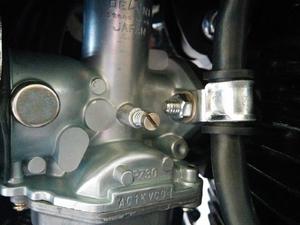

Вопрос а у всех такие модели PZ30 карбюратора стоят или тока на обнавлённых
