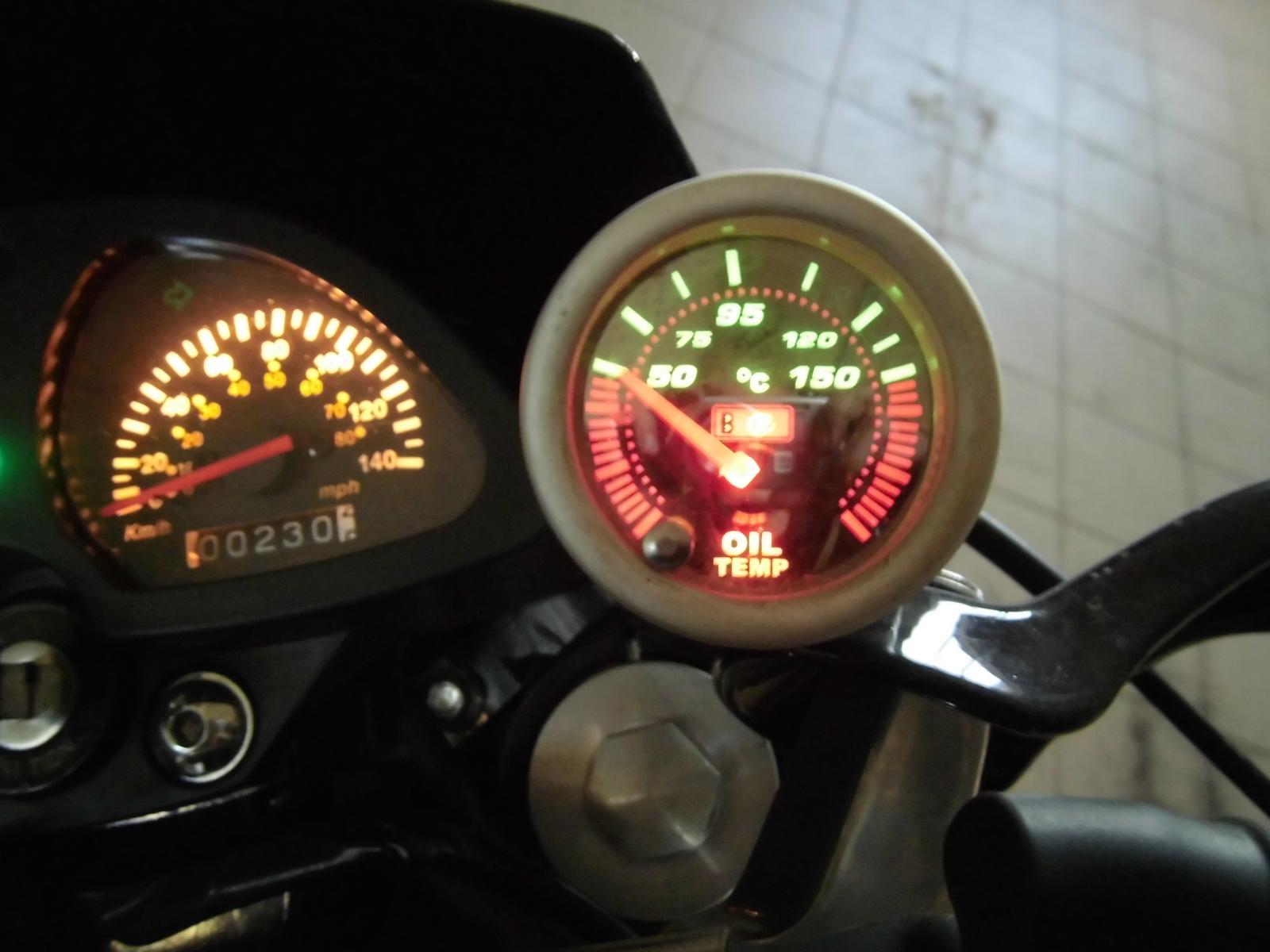

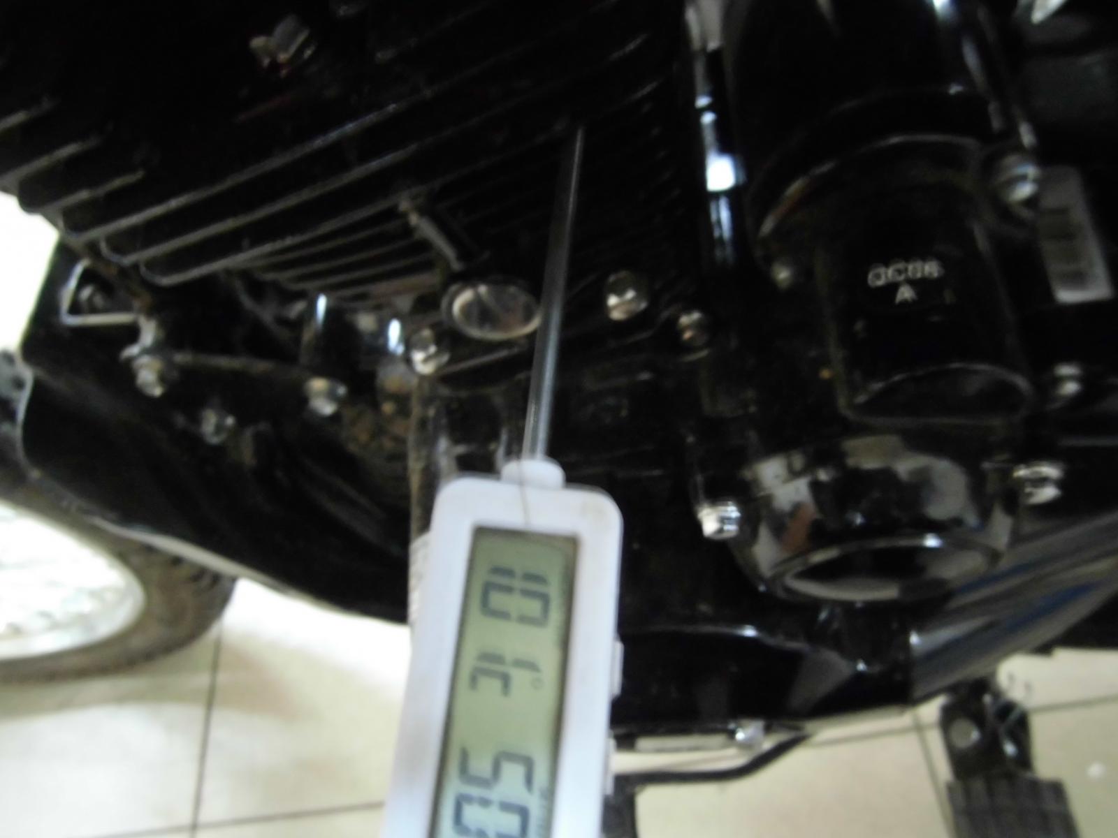

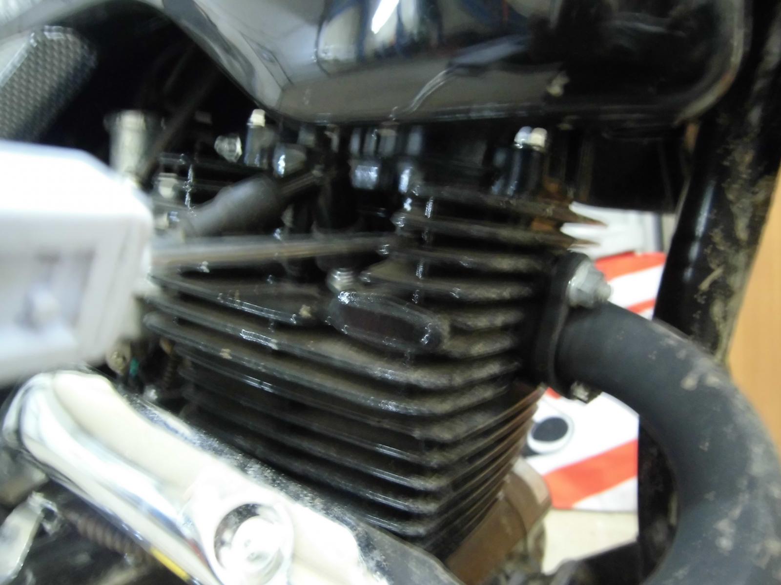

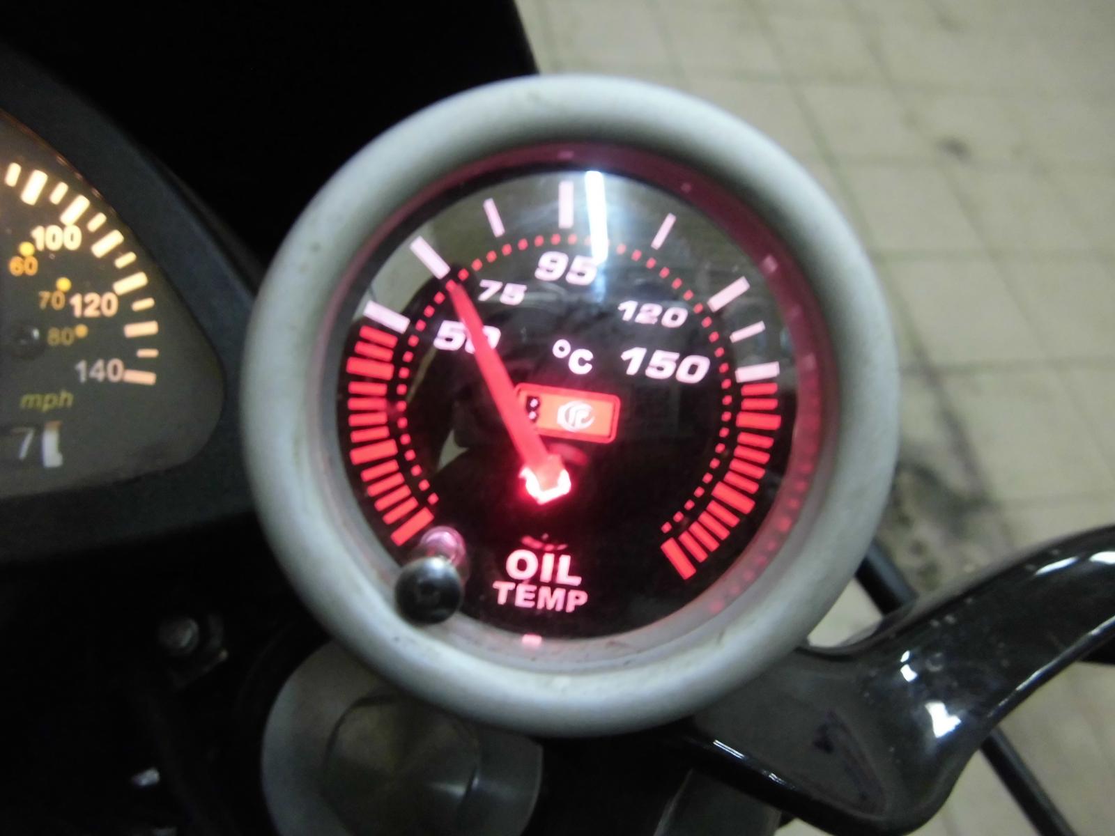

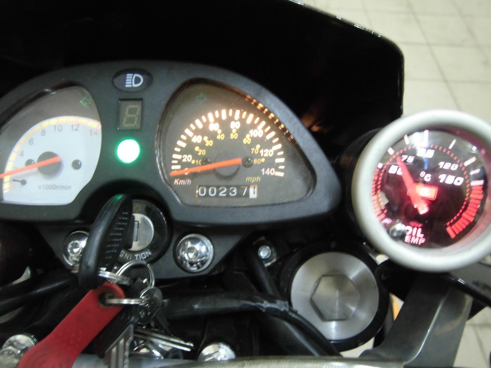

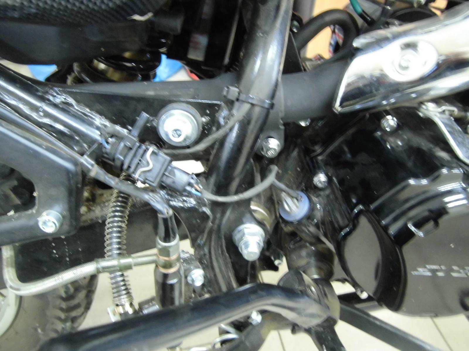

Про температуру МАСЛА!
post-16078-0-89336800-1409594301_thumb.jpgpost-16078-0-29071700-1409594304_thumb.jpgpost-16078-0-35881500-1409594306_thumb.jpgpost-16078-0-20677100-1409594308_thumb.jpgpost-16078-0-28021500-1409594311_thumb.jpg
после прогрева 5-10 минут
post-16078-0-87613100-1409594908_thumb.jpgpost-16078-0-63578800-1409594910_thumb.jpgpost-16078-0-08852500-1409594913_thumb.jpg
после 7 км по городу
post-16078-0-52850500-1409594314_thumb.jpgpost-16078-0-61291300-1409594316_thumb.jpgpost-16078-0-19544700-1409594321_thumb.jpgpost-16078-0-25880200-1409594324_thumb.jpgpost-16078-0-03210700-1409594326_thumb.jpg

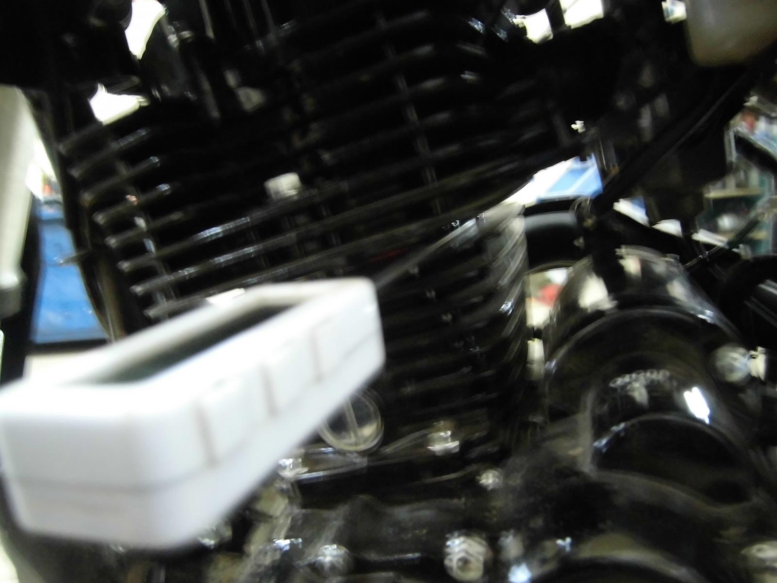

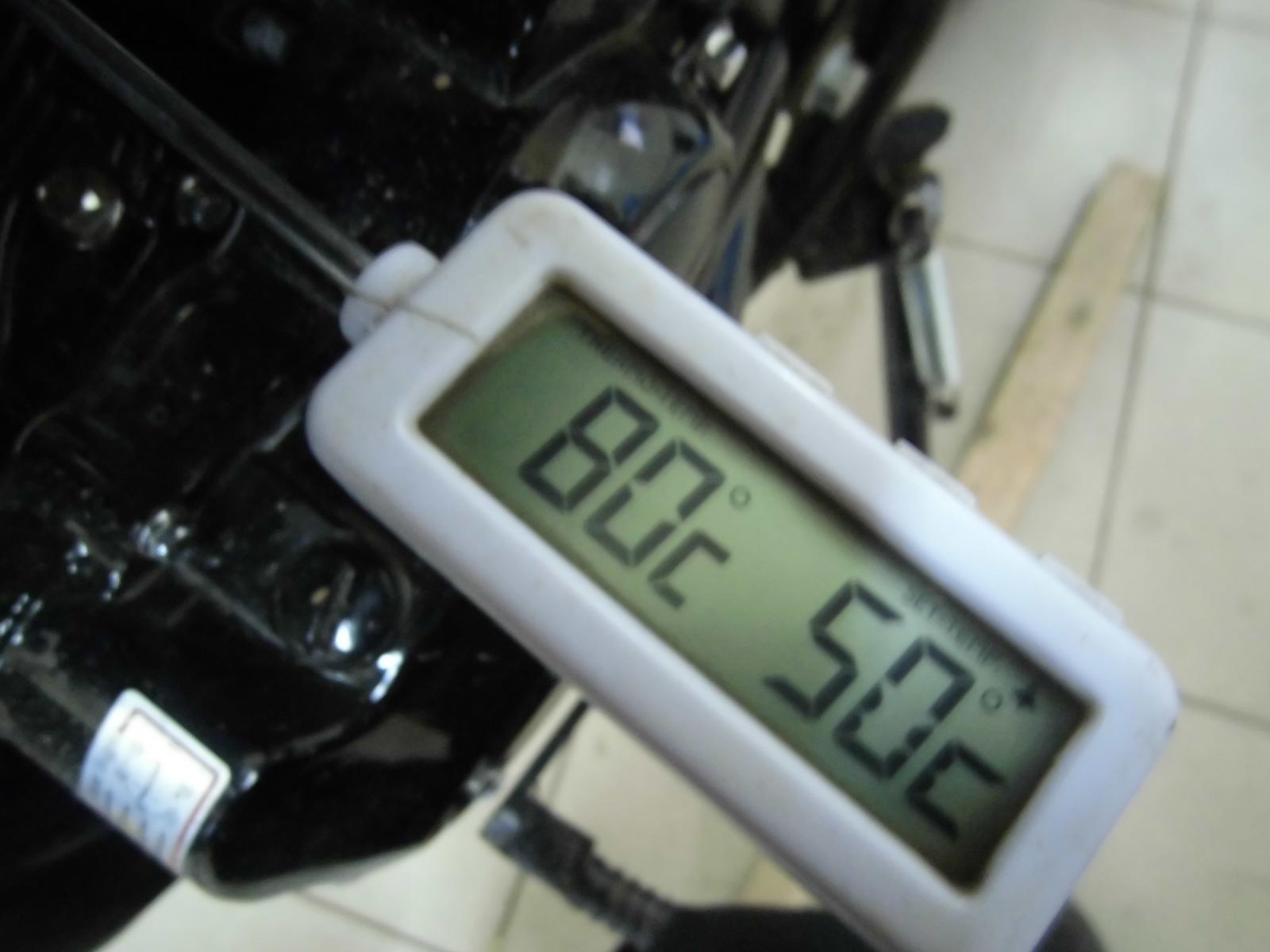

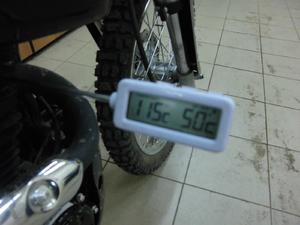

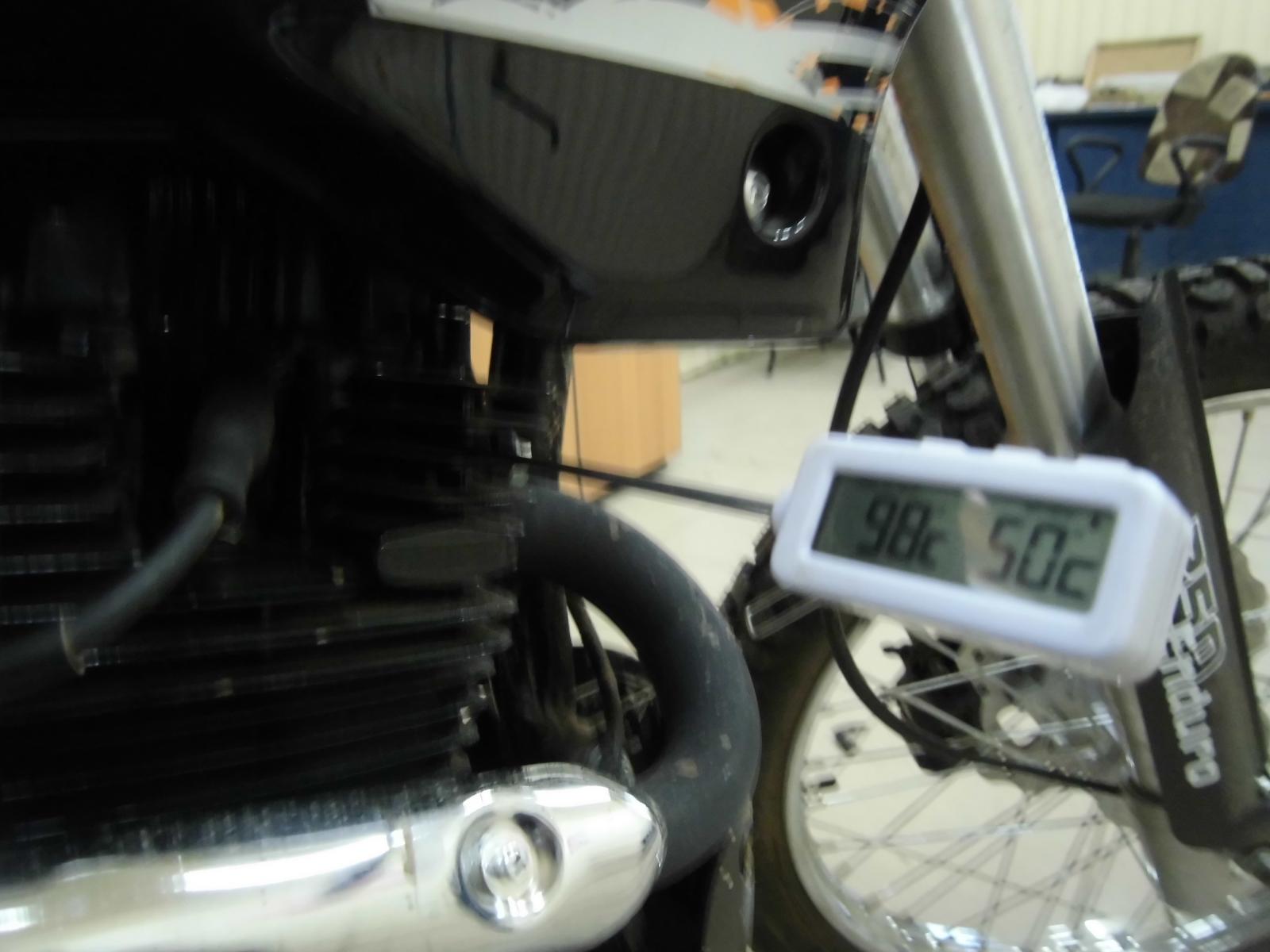

градусник 1 у выхлопа где всех теплее так сказать
градусник 2 между головой и цилиндром сзади слева
на улице +10 (дубак в одной кофте и спортивных штанах))))))

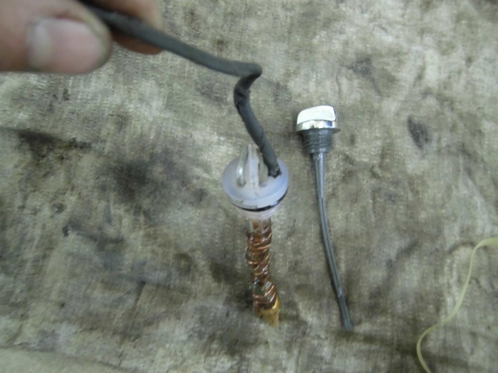

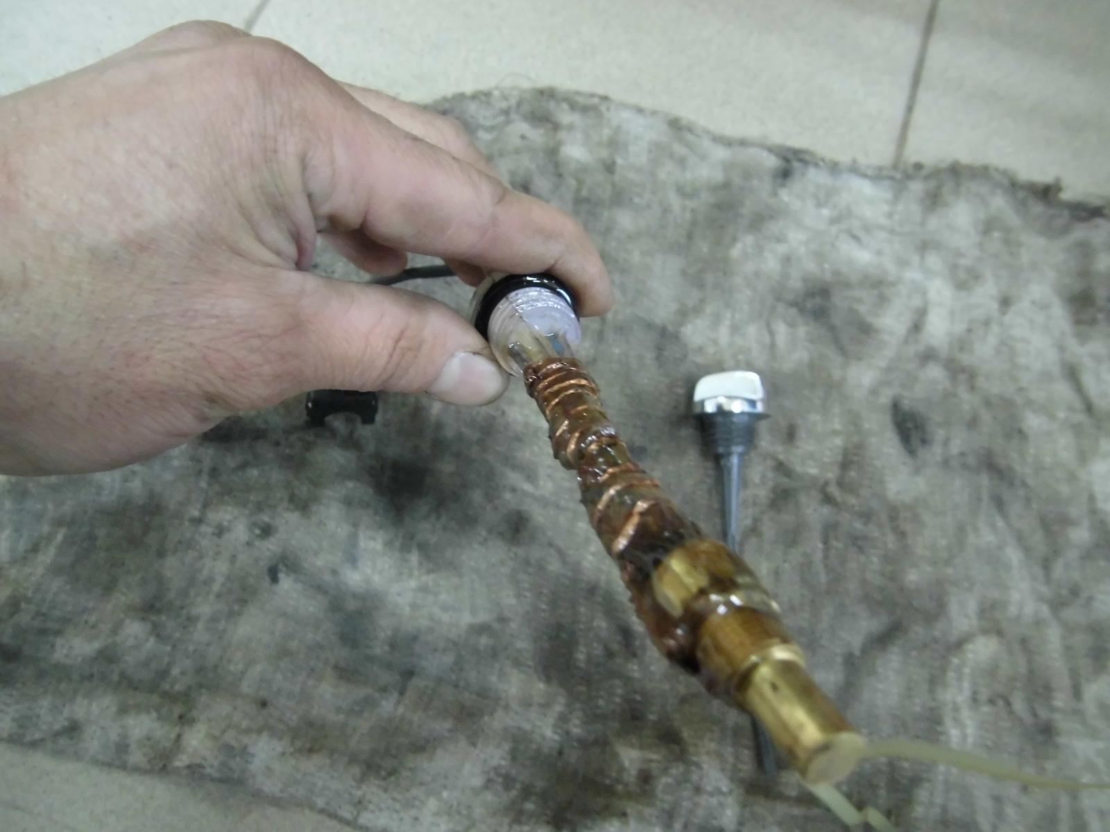

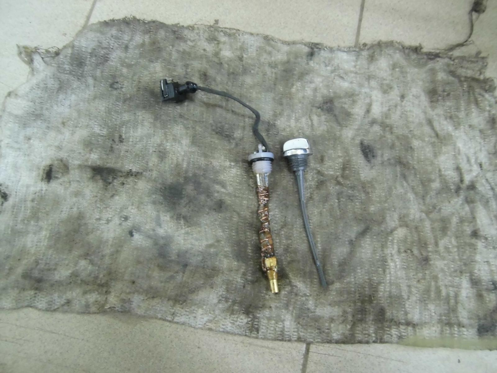

датчик масла сделан из пробки другого щупа стоит 40 руб
стержень от привода двери и стеклоткань с эпоксидкой (пропитана)
рядом оригинальный щуп
когда было теплее + 18-20 пробег примерно 120-150 км голова у выпуска 120-122 градуса
масло 95 при скорости 60-80 км\ч скидывал до 50 км\ч масло падало до 85 градусов (обкатка только началась)
сейчас меньше греется и на улице не жарко

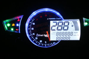

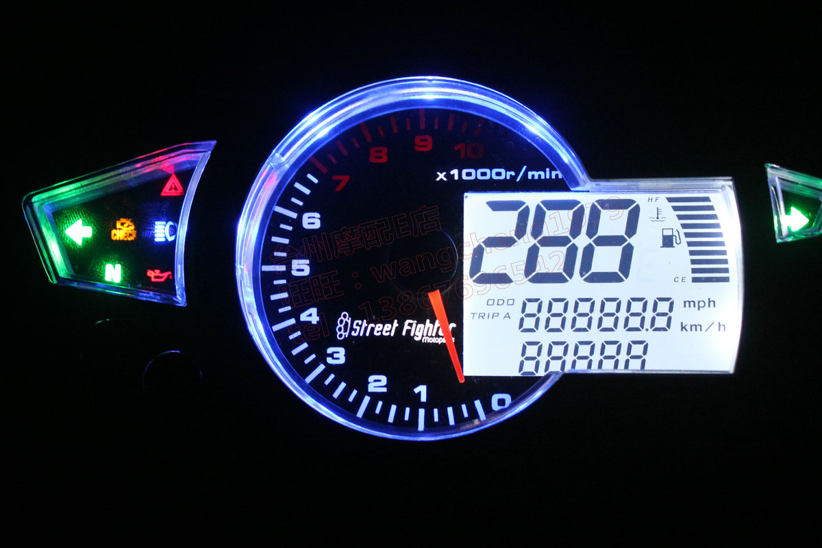

со спидометром решил не парится заказал вот это китайское х )))
на nazya.com
зачем приборы в самолете - давайте выкинем их )))
к стате был у меня ттр 125 стоял велокомп для скорости и пробега показывал 100% правильно!
attachicon.gifT1KFahFsBdXXXXXXXX_!!0-item_pic.jpgattachicon.gifT2Va38XoVaXXXXXXXX_!!63136286.jpg
на nazya.com
Вещь интересная,а включенную передачу и нейтраль кажет?
