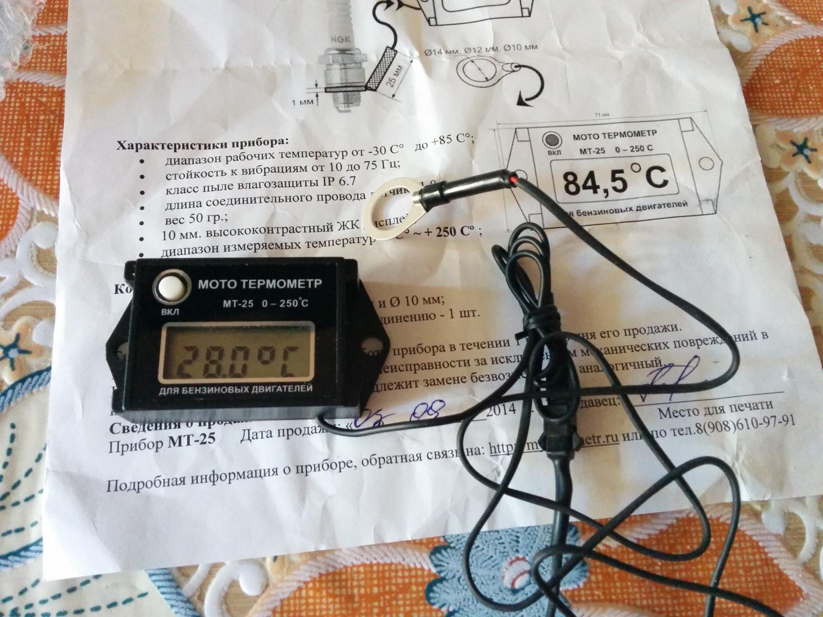

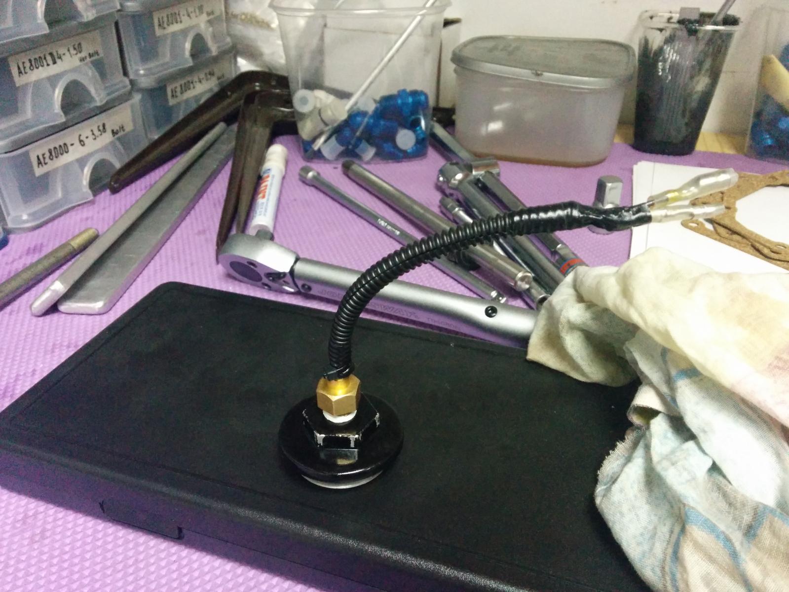

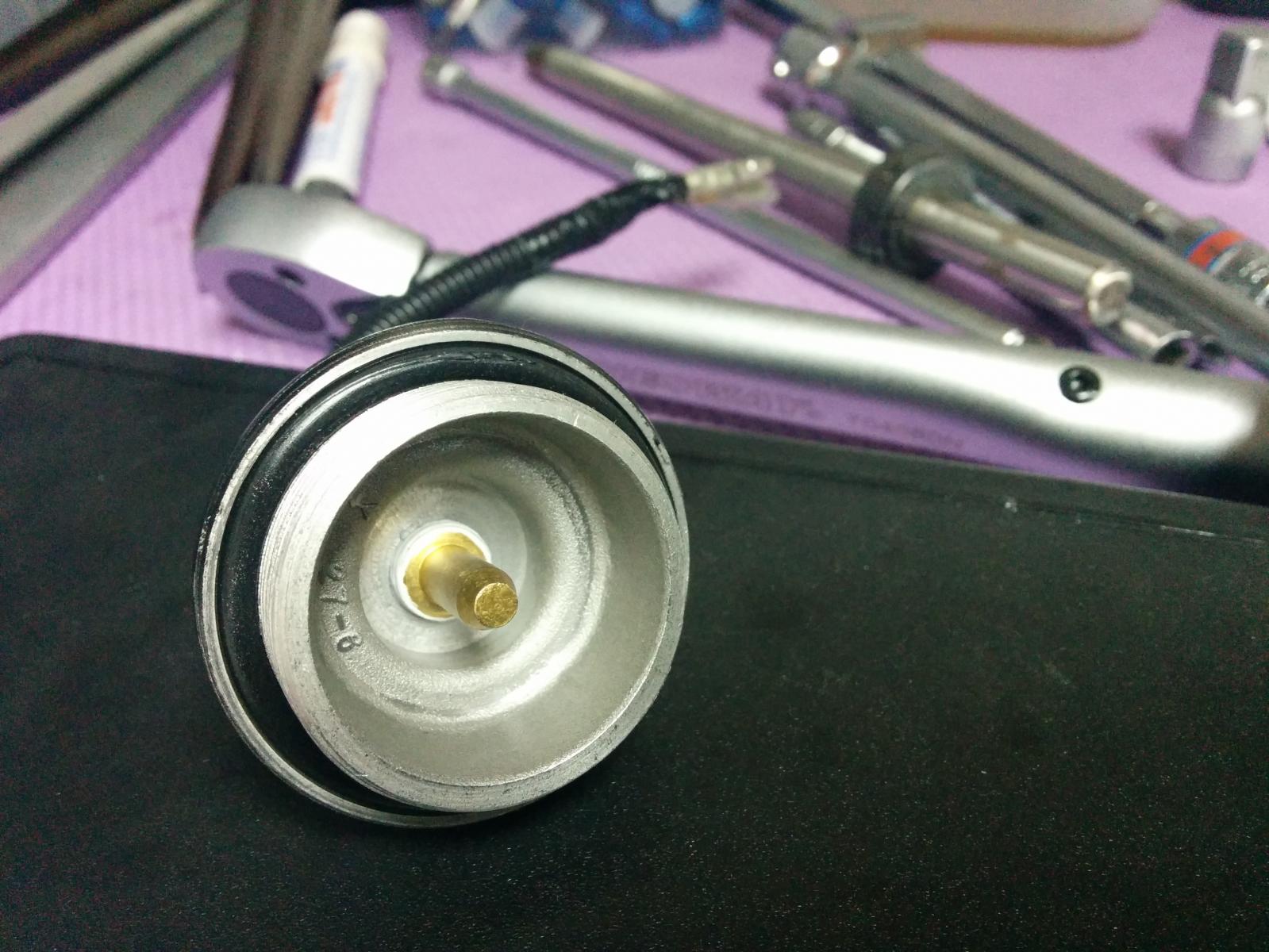

Ура пришёл датчик цилиндра)))), вечером поставлю! а масло датчик всё таки врезал в пробку масло фильтра)))

ура пришёл датчик цилиндра, вечером поставлю! а масло датчик всё таки переставил на пробку масло фильтра)))

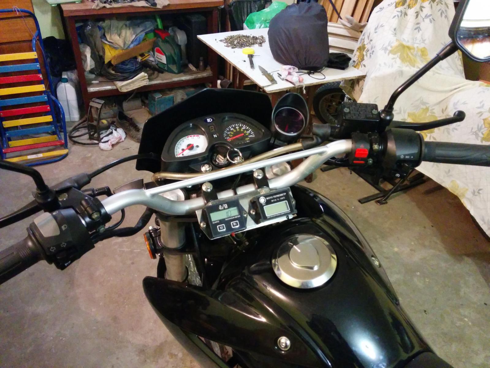

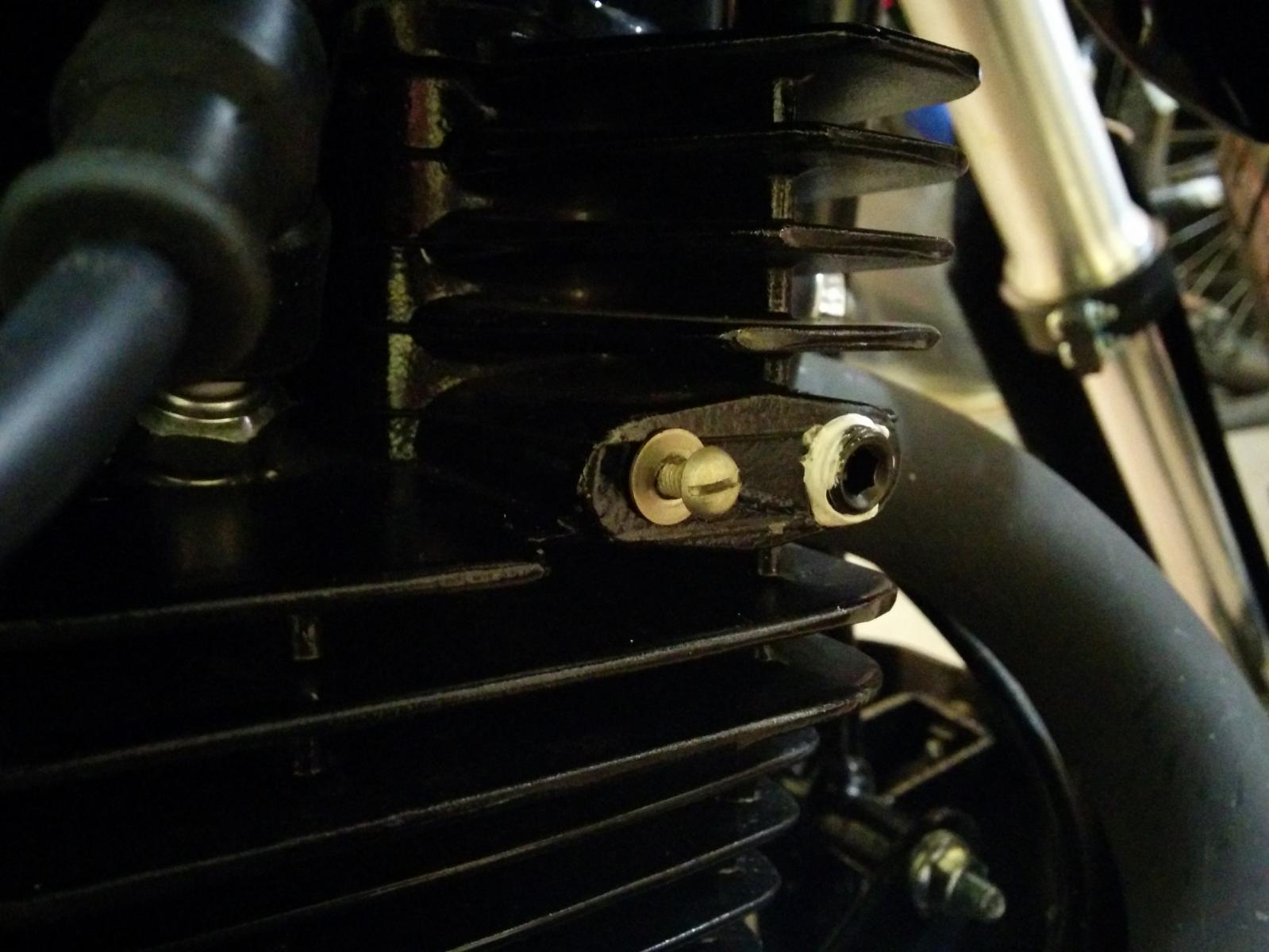

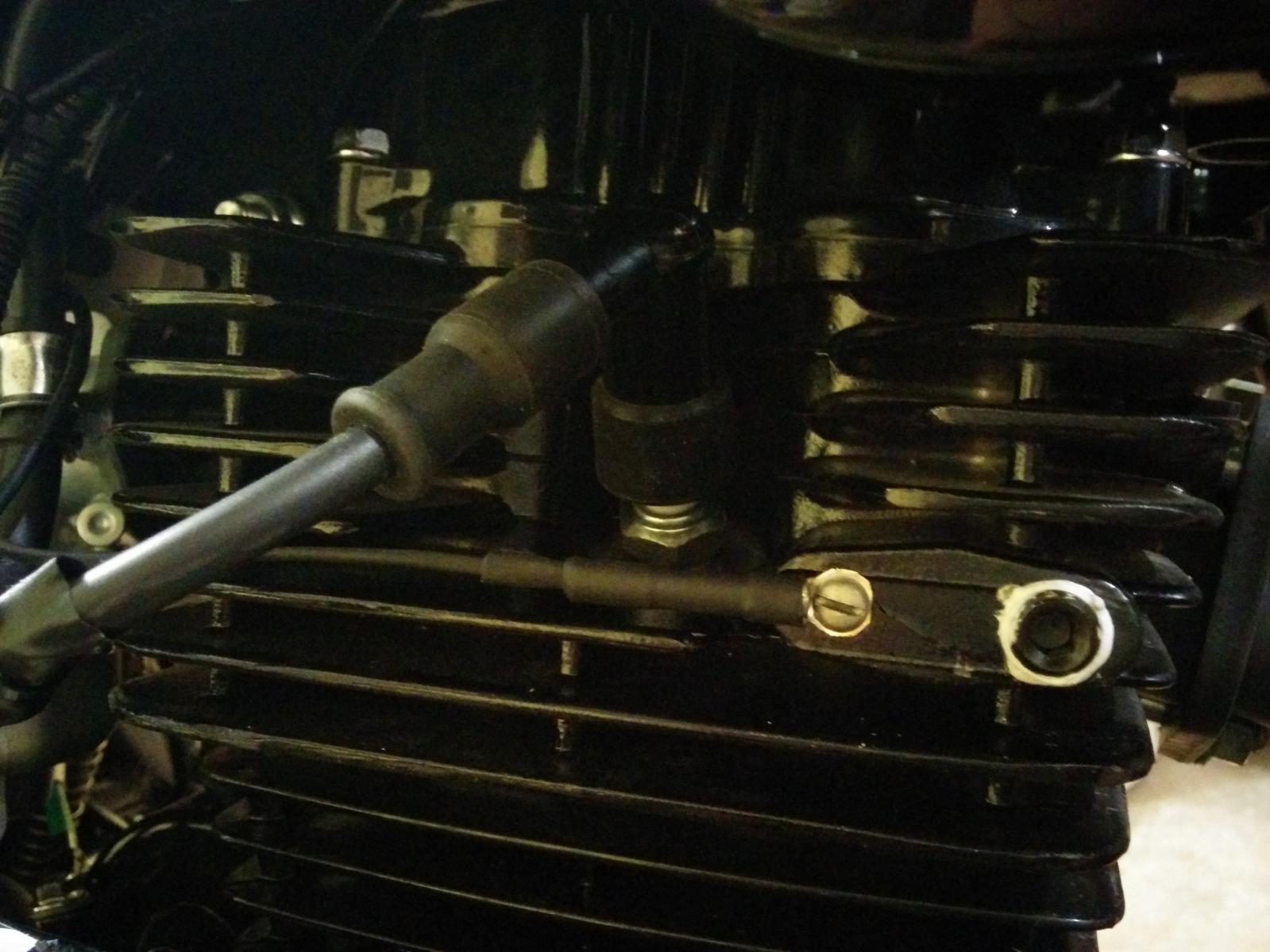

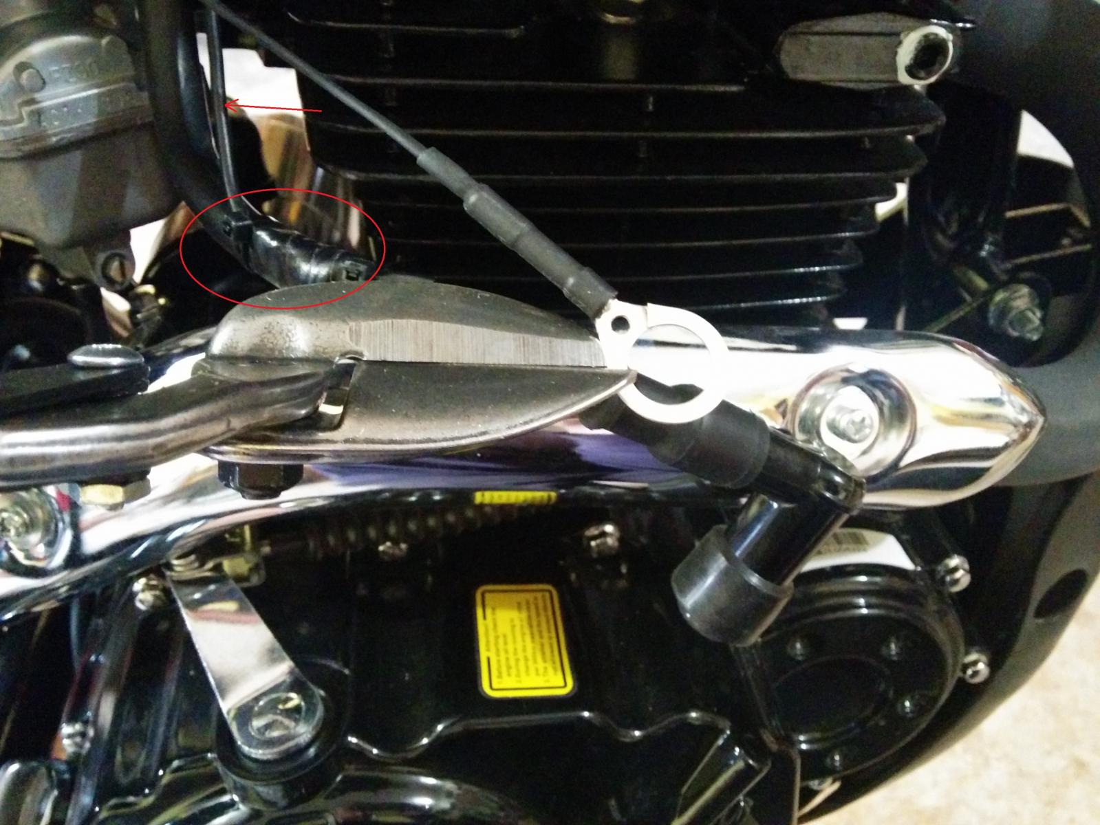

В общим установил датчик температуры, только не под свечу т.к. штатное кольцо диаметром больше было. Пришлось опять брать шуруповёрт, сверло на 3.3мм и  метчик на М4 х 0.7.
Сам датчик цилиндрический и к нему по идее в комплекте должны быть кольца разных диаметров на 14,12,10 мм. пришло только на 14 вроде, не мерил. Что не делается всё к лучшему!
Так удобнее в дальнейшем!  :rolleyes:

А по какому принципу  работает тахометр ?
Принимайте зелёного в ряды!!! Сегодня взял маленько подержанного 180 км пробега... с лёгкой скользячкой на левый бок...  в целом мопед очень порадовал... мои 120 кг очень даже тащит...  эмоции от первых проеховщих 40 километров... просто не реально позитивные за такие деньги. Сравнивать есть с чем и Koyo t 2, на много унылее и жеще... с трасовым мопедом  конечно не сравнить т.к есть в семье яма р6.  этот то супер спорт ... а это лёгкий эндуро... в общем +!!!  Рад железняке...
http://www.mytahometr.ru/index/rl_hm012/0-5  считывает импульсы с высоковольтника
