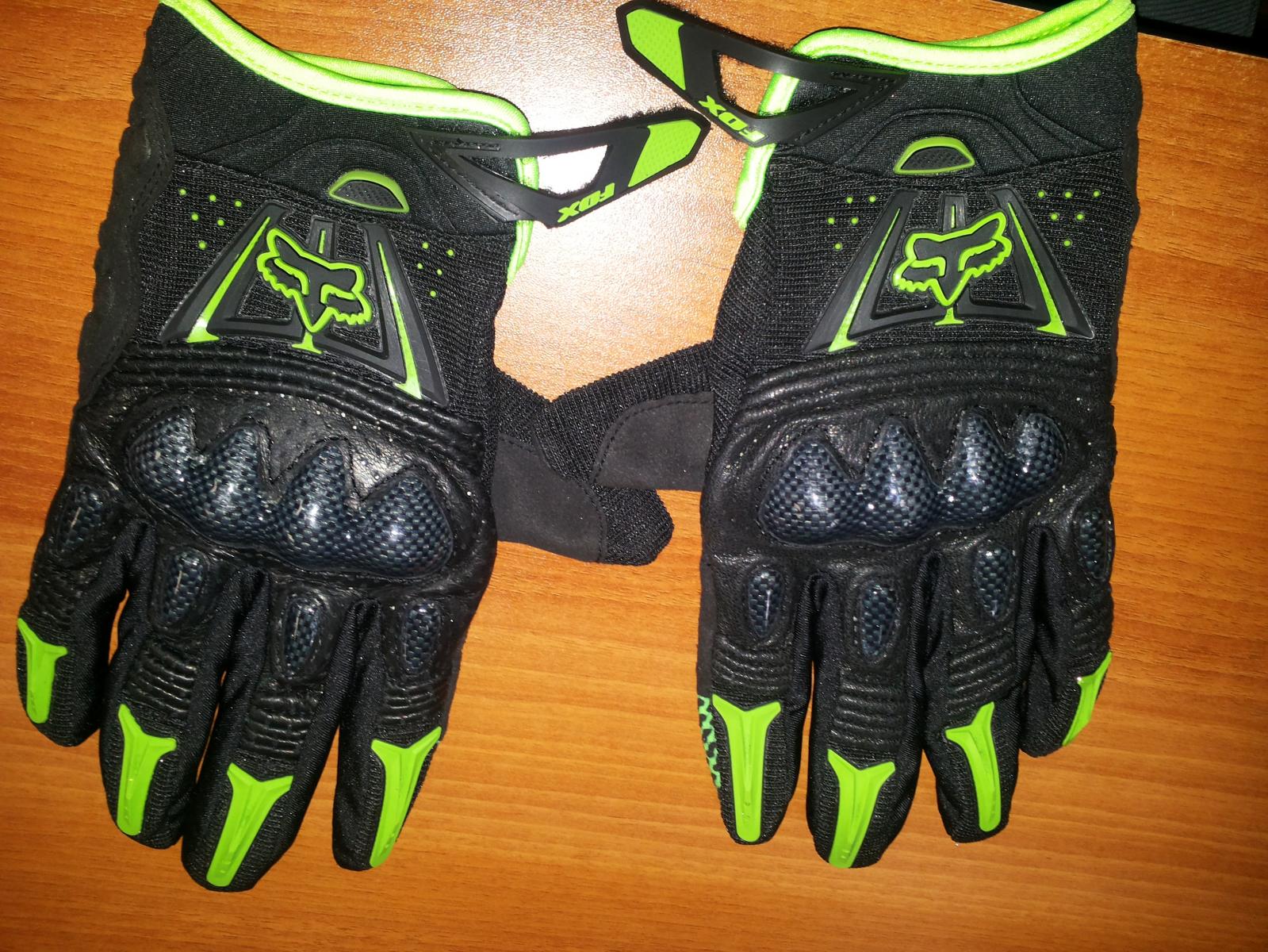

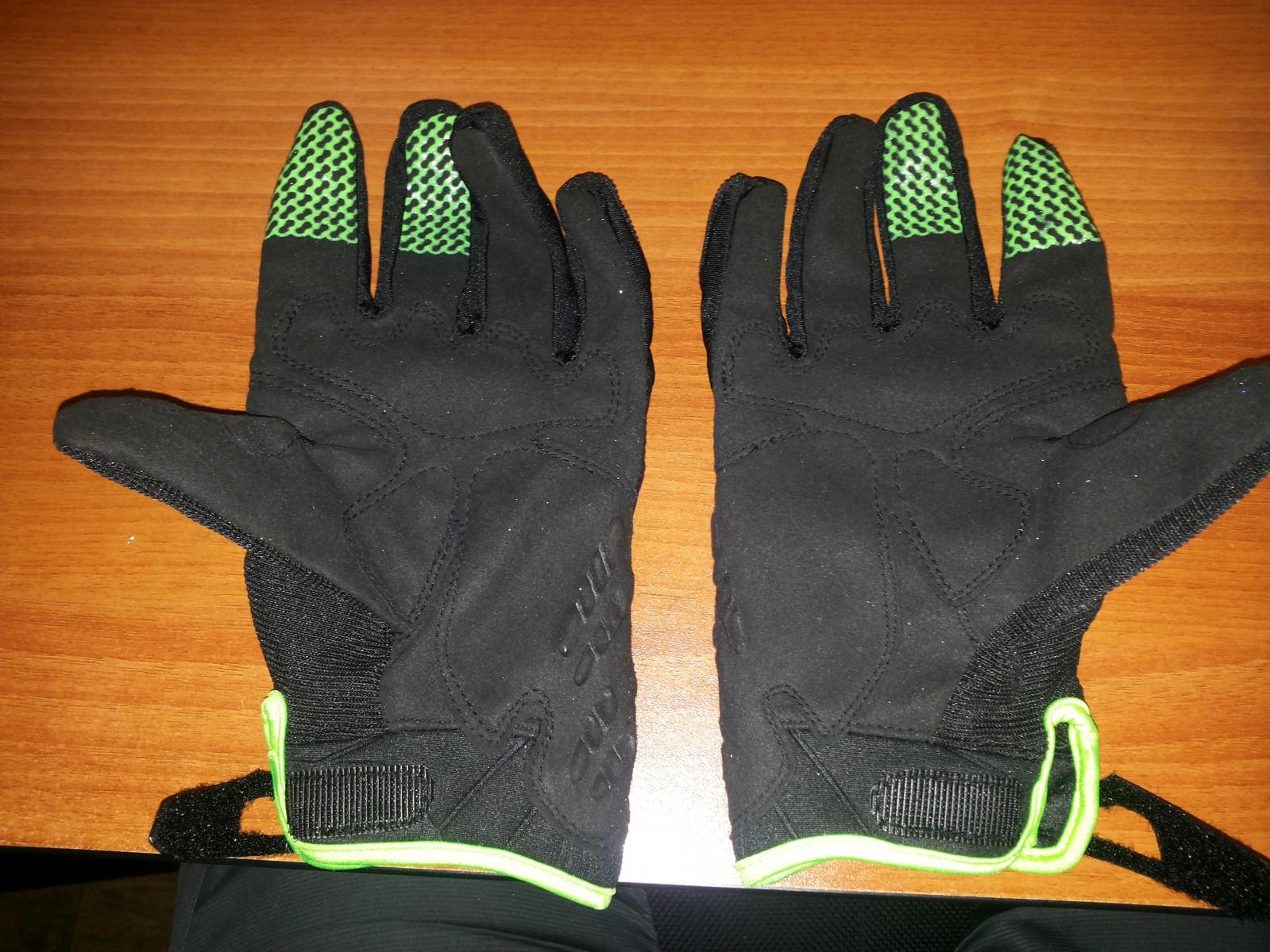

Парни спешу поделиться покупкой. Качественные перчи FOX Bomber )))) Под цвет джерси, шлема и мотца)))))

Были еще альпинстарс-монстер за 2250руб.  , но разница в 600 рублей сыграла в пользу этих 1520))))))
