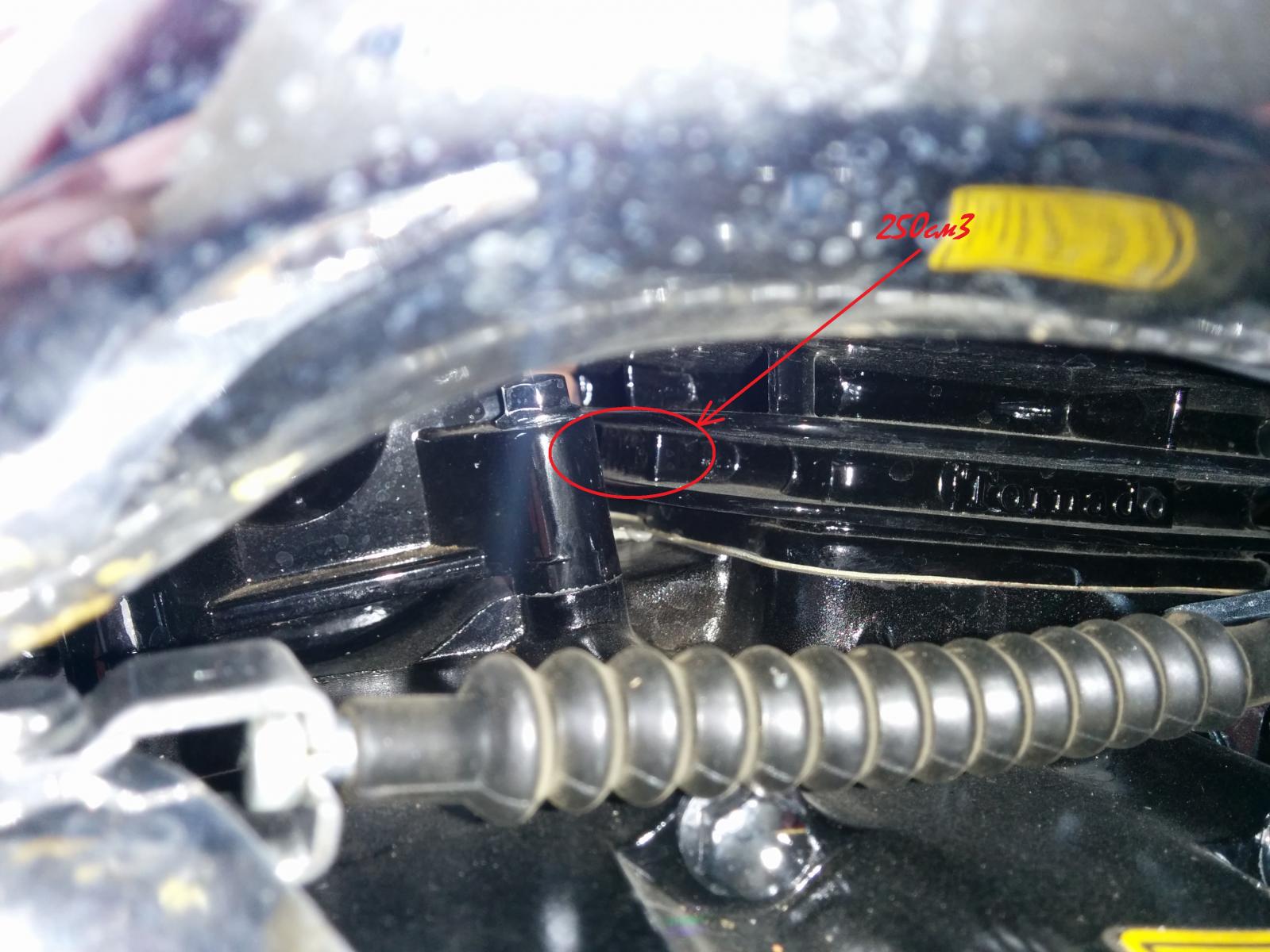

да так оно и есть, когда снимал карбюратор, то видел в самом низу 250 на цилиндре
Знчит все таки "250"а не "225"!
нверно какая то мохинация. Было бы интересно замерить диаметр цилиндра и ход поршня и расчетать объем.

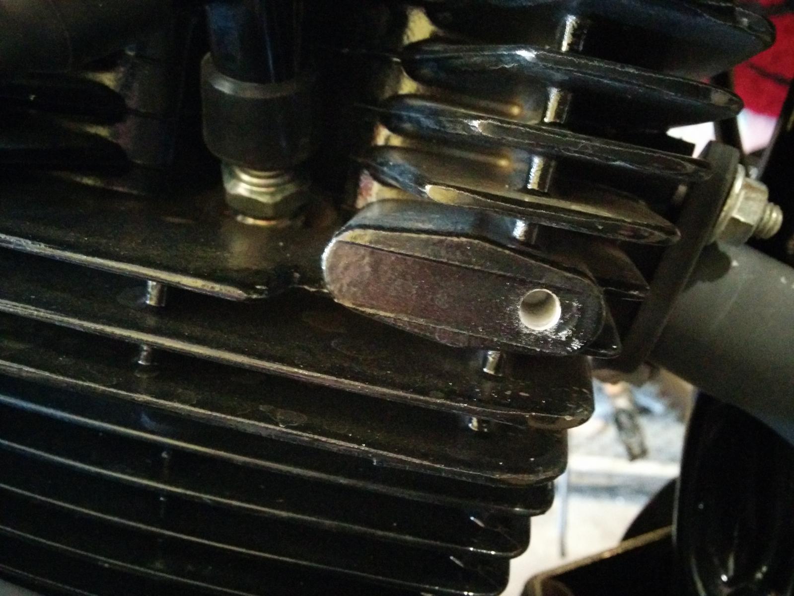

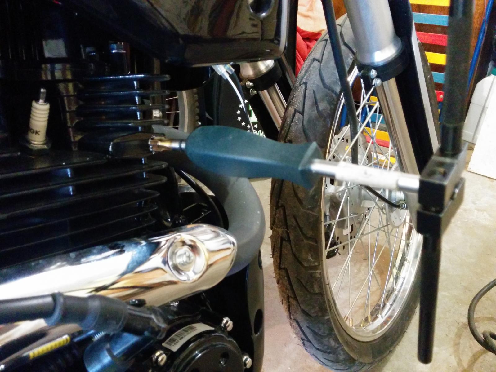

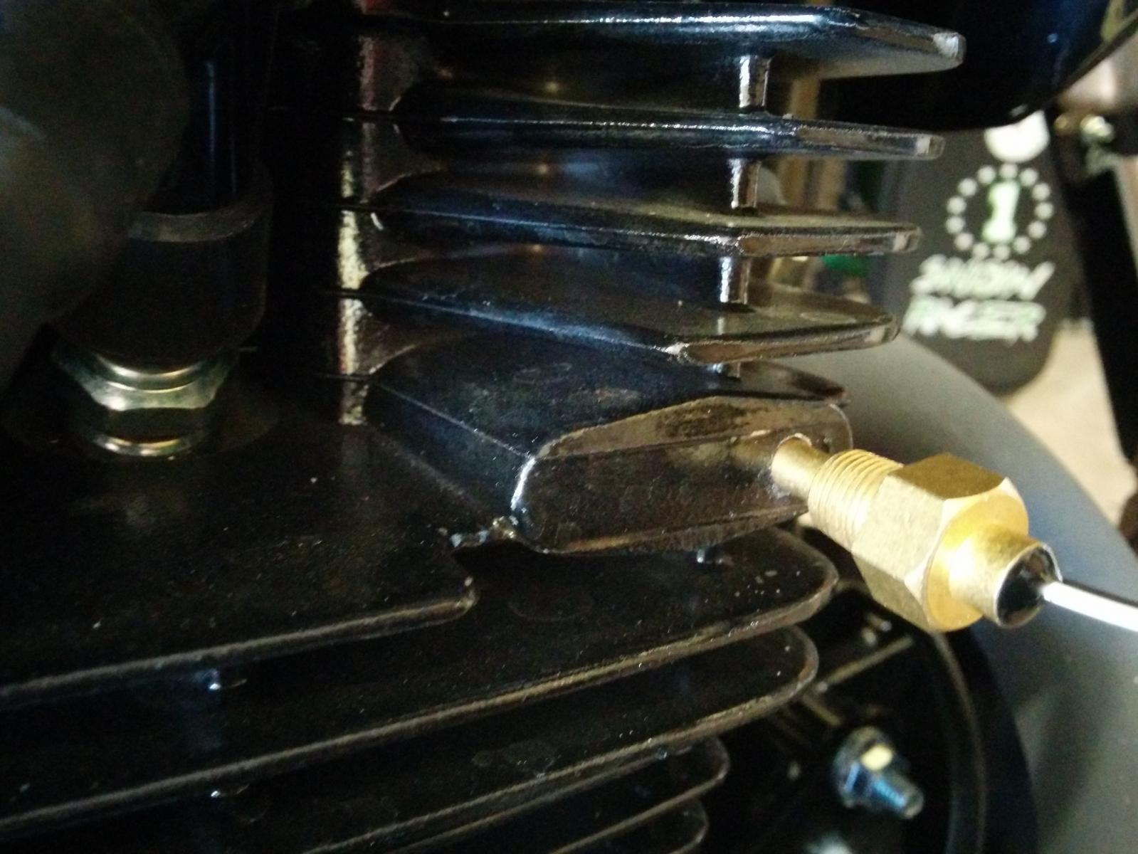

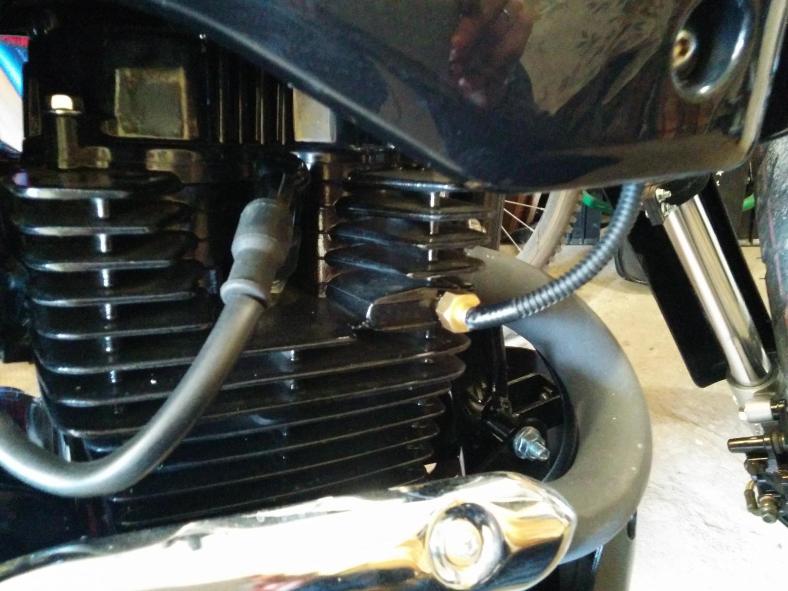

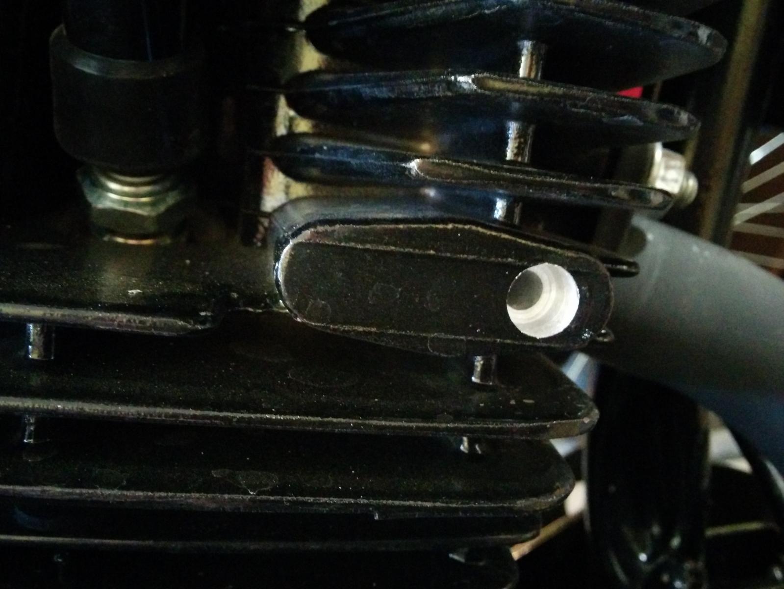

Установил сегодня Доп-прибор температуры цилиндра с установкой датчика в цилиндр, при помощи шуруповёрта, 2х свёрел и конусного метчика с дюймовой резьбой.
Проводки подключал к замку зажигания-  замок.красный - красный(+)прибора, зам.зелёный - чёрный(-)прибора, зам.чёрный - белый прибора. http://youtu.be/fjz9ut3CRLM
И до скольки нагревается при продолжительной езде по лесным тропинкам на 1-3 передаче? Вообще интересует такой вопрос, возможен ли вариант что масло закипит? Возле дисков сцепления явно возможен, я жег до запаха (каюсь, каюсь, каюсь).

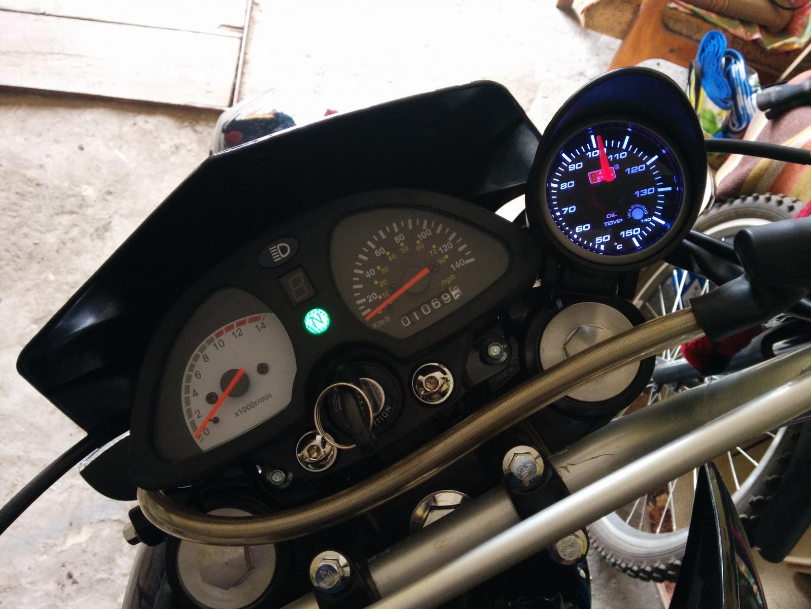

Сегодня не испытывал, у нас дожди-просто проверил на холостом ходу, до ста градусов догнал и заглушил.
Да и сам прибор для температуры масла, если б знал где пустоты в масляном картере установил бы без проблем, но решил всё таки в цилиндре поставить!

На ютюбе есть видео , где парень замерял прибором температуру рабочую двигателя . Температура была порядка 220 градусов так что прибор со шкалой 150 градусов нужен как третье колесо :) . Возможно в масле он показывал бы адекватно , хотя мне не очень понятно , зачем знать температуру масла . Да и температура двигателя , не зная критических значений нафик не нужна . Имхо .
На ютубе есть видео , где парень замерял прибором температуру рабочую двигателя . Температура была порядка 220 градусов так что прибор со шкалой 150 градусов нужен как третье колесо :) . Возможно в масле он показывал бы адекватно , хотя мне не очень понятно , зачем знать температуру масла . Да и температура двигателя , не зная критических значений нафик не нужна . Имхо .
Знать температуру масла нужно для того что бы продлить жизнь двигателя, ведь при 120 критических градусов масло теряет свои свойства и происходит износ двигателя, после перегрева- масло нужно обязательно заменить! Да у масла температура меньше чем у цилиндра.
На этом приборе при 120 гр. загорается сигнальная лампа это критически для масла! Сегодня покатался по асфальту, температура была 130-140 гр. при активной поездке и снижалась при средней скорости по нашему спидометру 60-70 до 120 гр. катался против ветра и обратно.
После остановки при активной поездке, температура ползла до 150 гр. и глушил!
может кто подскажет где просверлить картер под масло датчик, чтоб не куда не упёрся!
Нашёл хороший прибор для температуры: http://www.mytahometr.ru/index/moto_termometr_mt_25/0-90
И такой есть, поставлю тоже:http://www.mytahometr.ru/index/rl_hm012/0-5

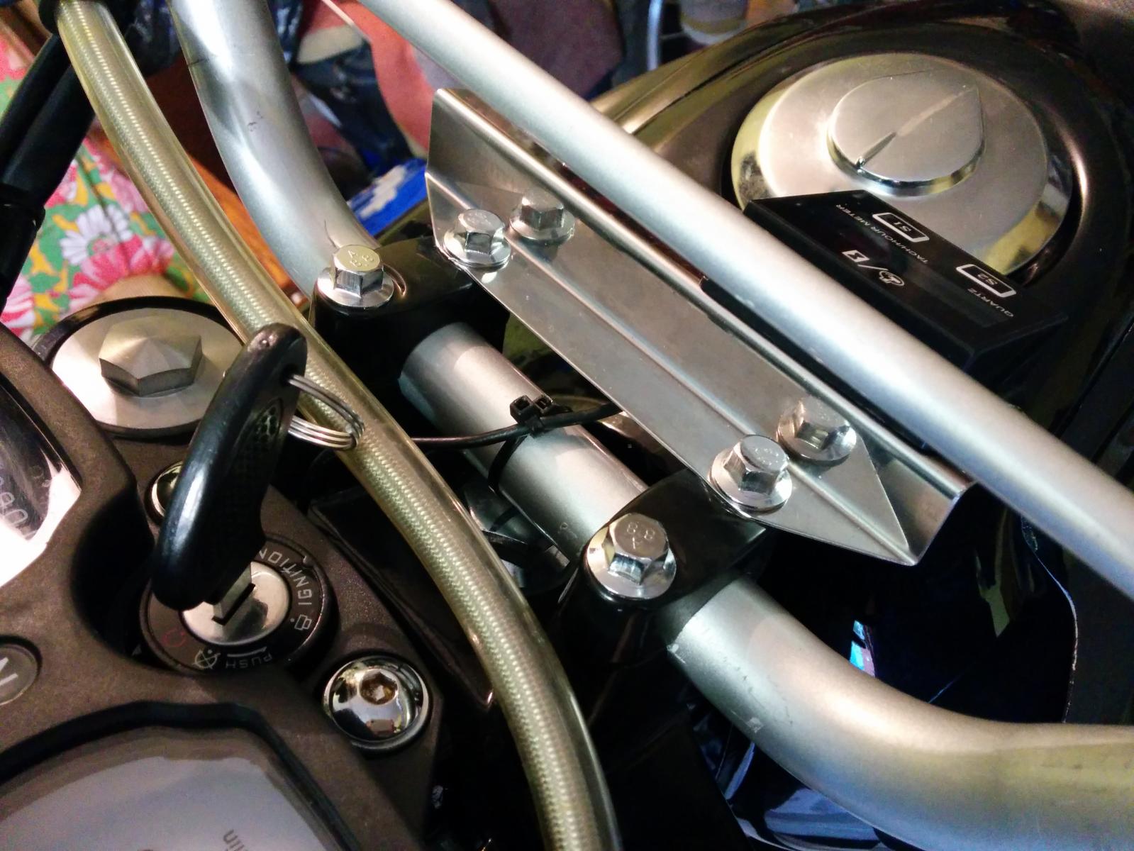

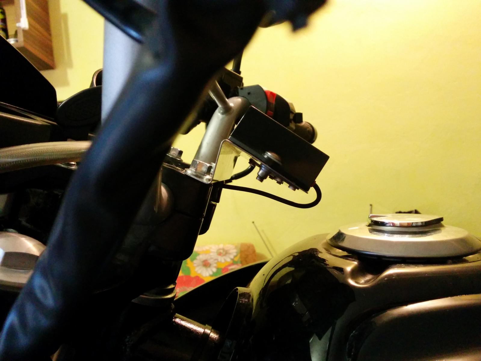

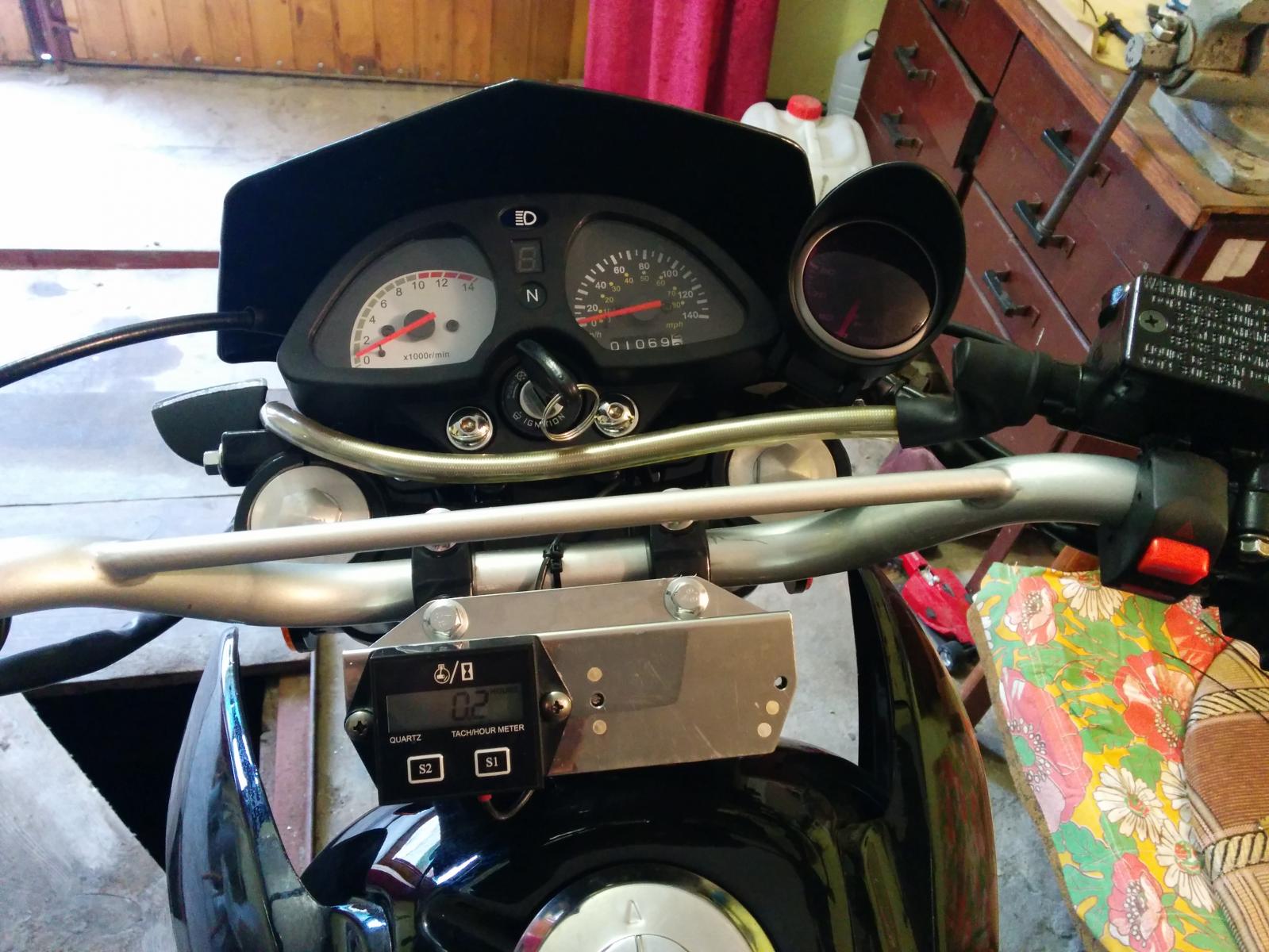

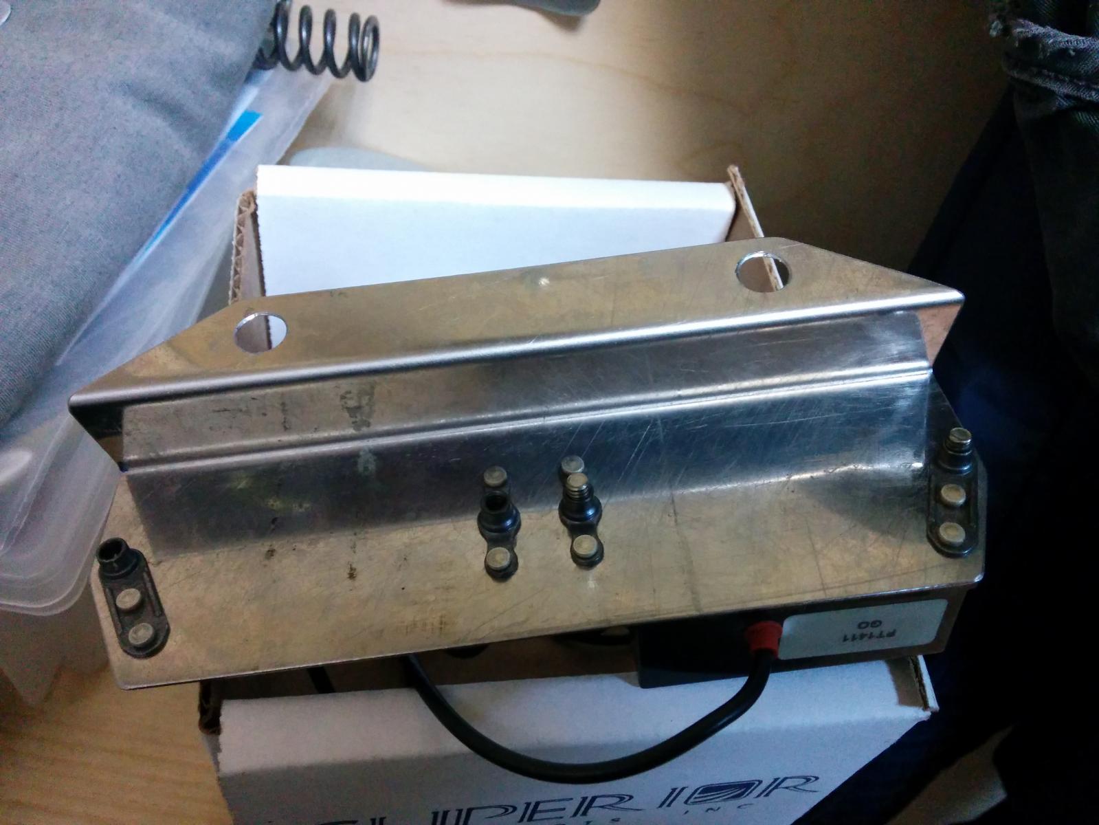

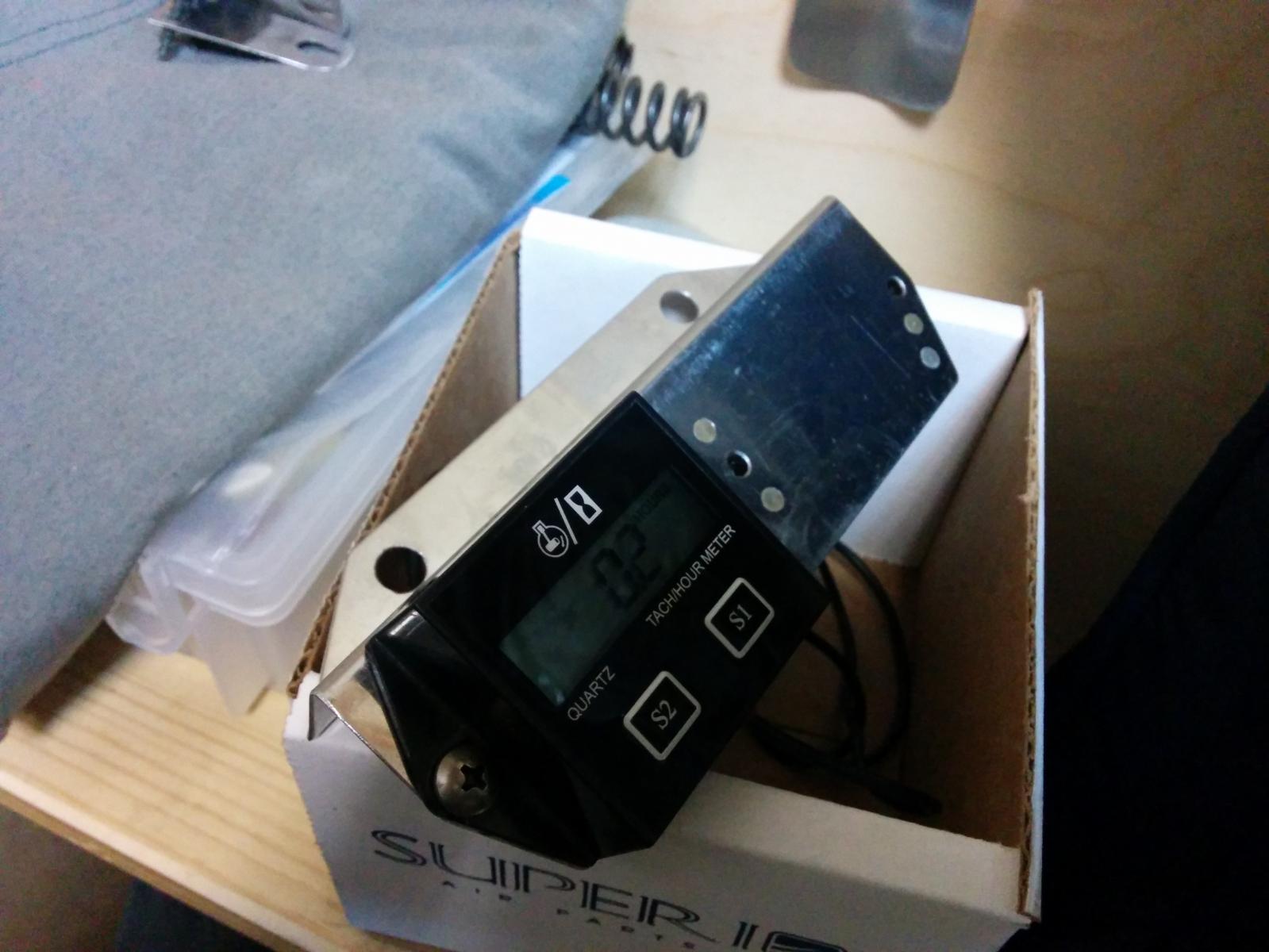

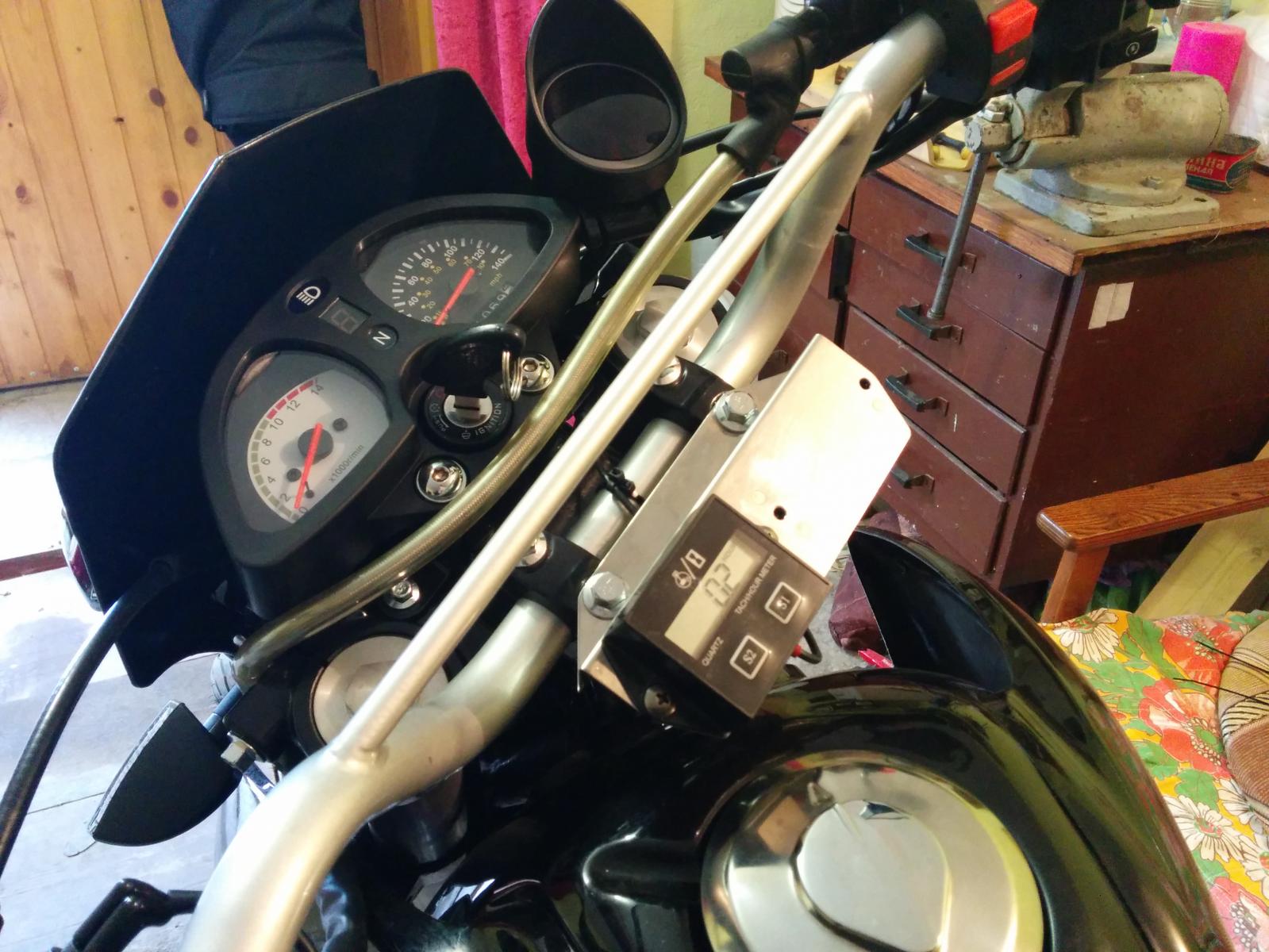

Сегодня продолжение! Сделал кронштейн для 2х приборов из нержавейки для (тахометра-моточасы) и (температуры цилиндра) приборы полностью автономны! последний в заказе,жду)))
