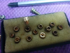

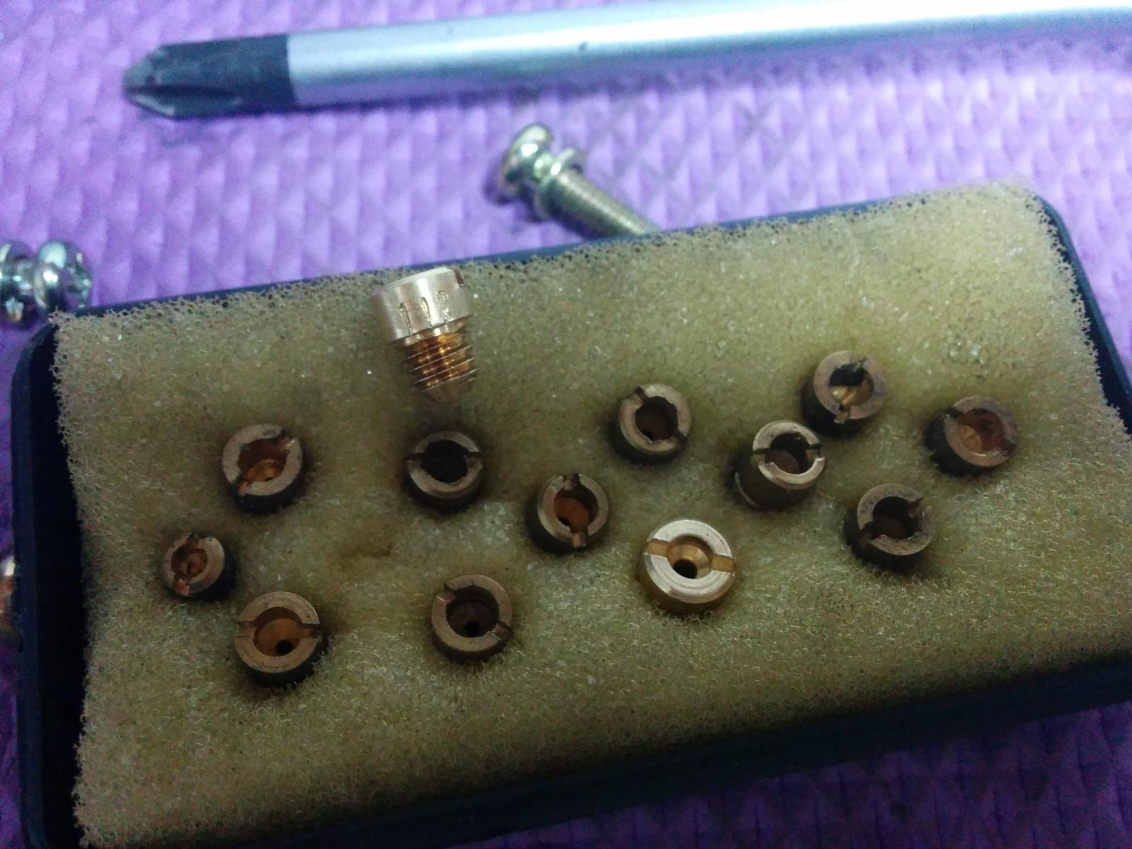

что там за тема с жиклерами? есть фото или ссылки, как они выглядят?
на моем изначально стоял 100 поставил 112, двс стал работать мягче, звон сместился на обороты за 6500, до 117 руки не дошли, со 140 льет конкретно.
а жиклеры от 2109 ? Ну оптимально какой лучше для карбюратора,чтоб и расход не большой был. А с воздушными не нужно что либо делать? А то насколько я помню на 2109 я менял топливные и воздушные!
как как с расходом? сильно увеличился?
А вот это интересно,про жиклеры! Сверлить не хочу,,склоняюсь к томуже что рык надоест на дальняке. То есть 112 менять на117 извон пропадает?

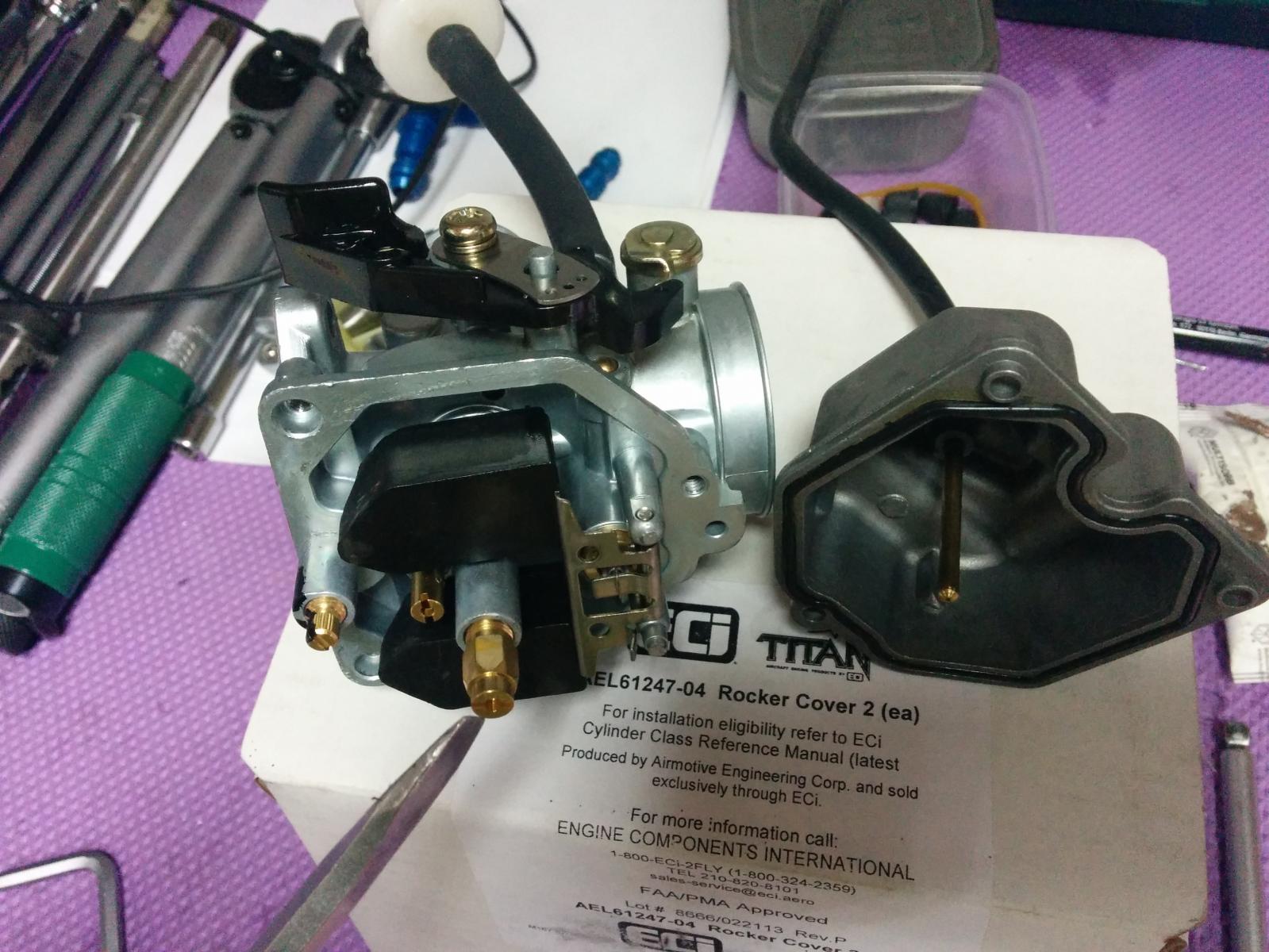

жиклер от 2107, воздушных жиклеров в этом карбе нет, расход не замеряю, не вижу смысла, 500 гр больше или меньше :)

А винт качества тока на холостые влияет или можно им поиграть тоже, а не жиклер менять.

В общем так, Что изменилось: звук выхлопа- стал мягче, какой то мясистый-насыщенный. По поездке по асфальту не понял, но идет хорошо при 60-80-"90" будто плывёт. выхлоп  почти неслышно очень мягкий звук, по спидометру временно пробовал стрелку почти кладёт. В общем нужно подстроить карбюратор, а там видно будет что изменится. Ну и время если будет, отпишу про расход, но не обещаю что это быстро будет! ;)
