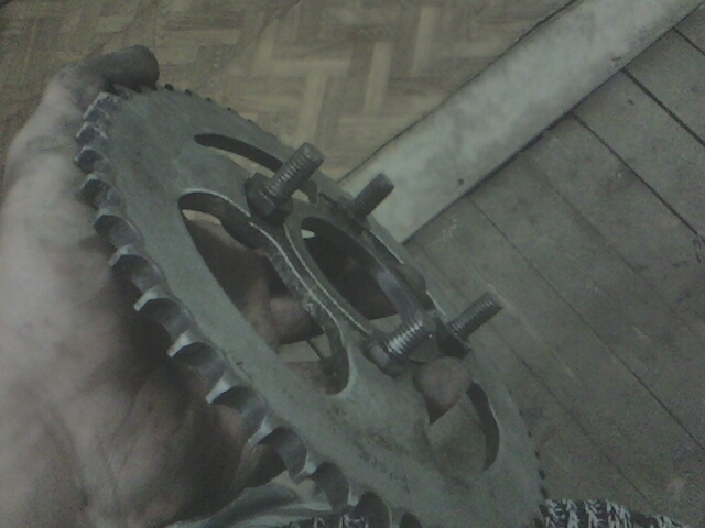

Для тех у кого люфтит ведомая звезда при полной затяжке болтов, исправлено при помощи 4-х шайб  Ф10, подложеных под гайку и полностью затянув, теперь звезда без люфта)))))

Типа компенсация не соосности ведомой и ведущей звезд

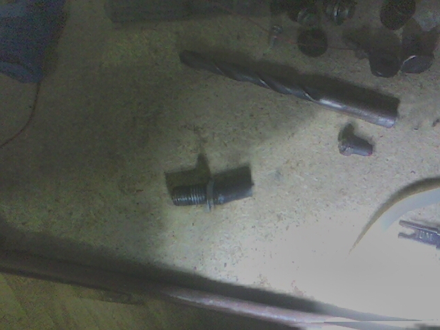

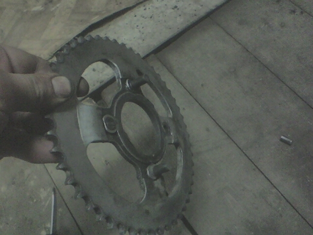

люфтит оно не потому что так задумано китайскими инженерами, а потому что нихрена не продумано! Звездочка на ступице крепится с помощью стопорного кольца, а крутящий момент передается через 4 штифта, которые крепятся к звездочке гайками. В ступицу запрессованы сайлентблоки, в которые штифты просто вставляются.
Подтяжка гаек не помощник в борьбе с люфтом, ибо в сами штифты никак не крепятся к ступице. Чтоб от него избавится нужно подкладывать шайбы между звездой и ступицей. А избавляться надо иначе обломает эти штифты. У меня сначала пара навернулась, думал так доезжу сезон, и буду искать токара. Ан нет, поежал кататься, и перескоке бревна, обрезало остальные. Повезло что по тому же маршруту ехал другой райдер  на Бахе, он привез болт восьмерку, что позволило худо бедно дотянуть до гаража. Огромное ему, человеческое спасибо. В итоге пришлось мастырить самодельные штифты из болтов 10к прафда пришлось чуть подпилить гайки болгаркой, а сами болты чуть обточить т.к. диаметр родных - 9мм
Я подложил, как писал выше, между гайками и звездой. Чем кроме потенциального откручивания гаек от вибрации может грозить такая схема подкладки шайб? Звезда больше не люфтит, затянул крепко))))
Боюсь это ненадолго, при первых же нагрузках люфт вернется. И сильно тянуть не стоит, слижет резьбу. Посмотри первую фотку в моем посте, или сними полностью звезду, увидишь что в притяжке звезды к ступице гайки никак не участвуют,они крепят на звезде штифты. Чем можно объяснить убирание люфта при подтяжке - хз. Может быть тем что когда разболтаны штифты, их немного гнет, а при затяжке эта кривизна как раз и компенсирует люфт (штифт чутка проворачивается вокруг своей оси), а потом при работе его опять выгибает и звезда снова люфтит.

Я без снятия колеса пошевелил звезду, а она болтается как х***й в проруби, потом затянул гайки, но все равно люфт, вот тока шайбы подложенные и спасли.
Есть предположение что не хватает резьбы. как бы гайку до конца закрутил, а место еще осталось но без резьбы потому гайка и не идет(((

Сеня пришел, прогрел. Вспомнил про люфт. Глянул. Увидел нет 1 гайки другие все раскурчены. Подкуритл потом съездил нашел гайку в магазине, добрый человек подарил мне ее. Завтра буду домкаритть и снимать колесико. А это нормально когда звезда ходит по кругу взад вперед?
