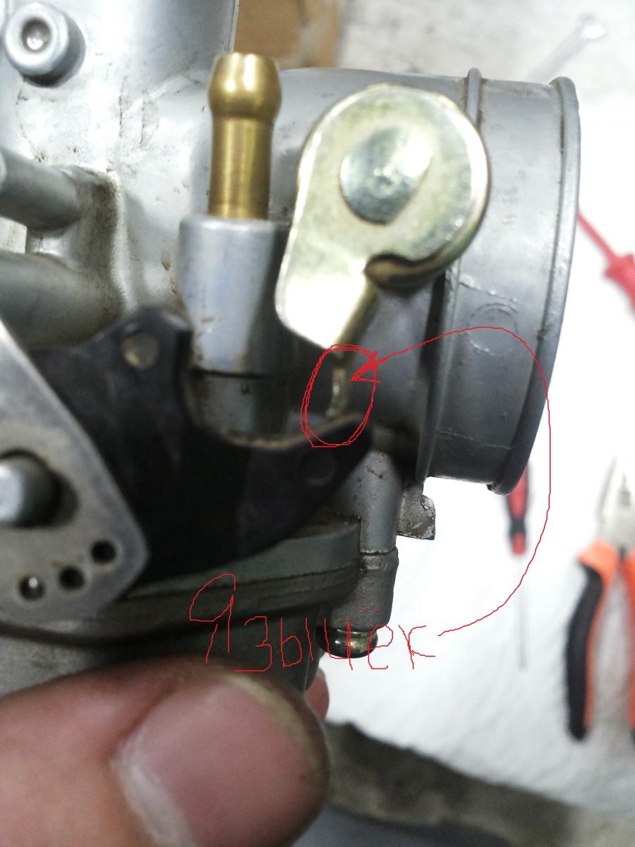

Парни так как на мотце я уже не езжу, а руки то чешутся решил продуть карб и наткнулся на небольшую идею: в общем я все думал почему он сразу глохнет даже когда все регулировки подобраны, а оказывается ему тупо не хватает поступающего воздуха вот я и подогнул язычек привода дросссельной заслонки (фото), приоткрыв её немного в верхнем положении рычага (тот черный пластиковый на з позиции).
Выкрутил качество смеси на 2 оборота и вкрутил побольше винт ХХ.
Мотик завелся отлично и очень быстро (что очень радует), затем по мере прогрева выкручивал винт ХХ до оборотов в районе 2000. Теперь буду тест проводить при температуре утренней +5....+7. На момент разбора на улице было +18 и зябко от ветра)))) короче если все выйдет как предпологаю, то вот будет совет всем у кого проблемы с заводкой на холодную))))

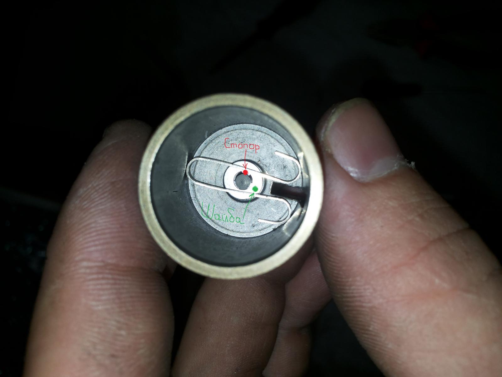

Еще я заметил что игла имеет место перемещаться где-то на 1-1,5 мм., когда она зажата своим стопором. Короче чтоб этого люфта небыло (может он и не критичен) я добавил сверху стопорной шайбы (по которой выставляем положение иглы) еще шайбу диаметром 3мм обычную (не увеличенную и не гровер).
В общем все, что расписал, на фото видно))) бак пока не сверлил думаю на следующей неделе указатель уровня доделаю))))

Тема про карб очень актуальная.Спасибо.У меня заводится конечно легко,а вот прогреваться без подгазовок не хочет когда холодно.
Про ногти улыбнулся.
Что то я не понял,а что мот плохо у кого то заводится?Я думал проблема только в прогревании(надо подгазовывать на холодную).Ели летом это было ненужно,то сейчас при температуре около +10 мот глохнет на подсосе в среднем положении язычка.А как у других сейчас в этом плане?
Сегодня проверил утром при температуре +9, завелся нормально и намного лучше чем раньше при +20, короче эта тема имеет место для жизни))))
У меня с заводкой не было проблем никогда,всегда с пол оборота.Проблема в холодную температуру,а точнее когда начиная с ниже +15.Завожу рычажок в верхнем положении.Потом сразу в среднее положение.Вот тут то и прячется засада.Мот типа на подсосе,обороты должны как минимум подняться на 2500 оборотов.А тут он работает в своих настроеных около 2000 оборотов и так как движок холодный,через некоторое время глохнет.Помогает только пригазовка.Вчера выкрутил свечу,вся чернаяВинт качества был выкручен на 2 оборота.Подкрутил на 1,5 оборота,стал стрелять в трубу.Сейчас накрутил 1,7 оборота.Посмотрю как мот будет себя вести.
