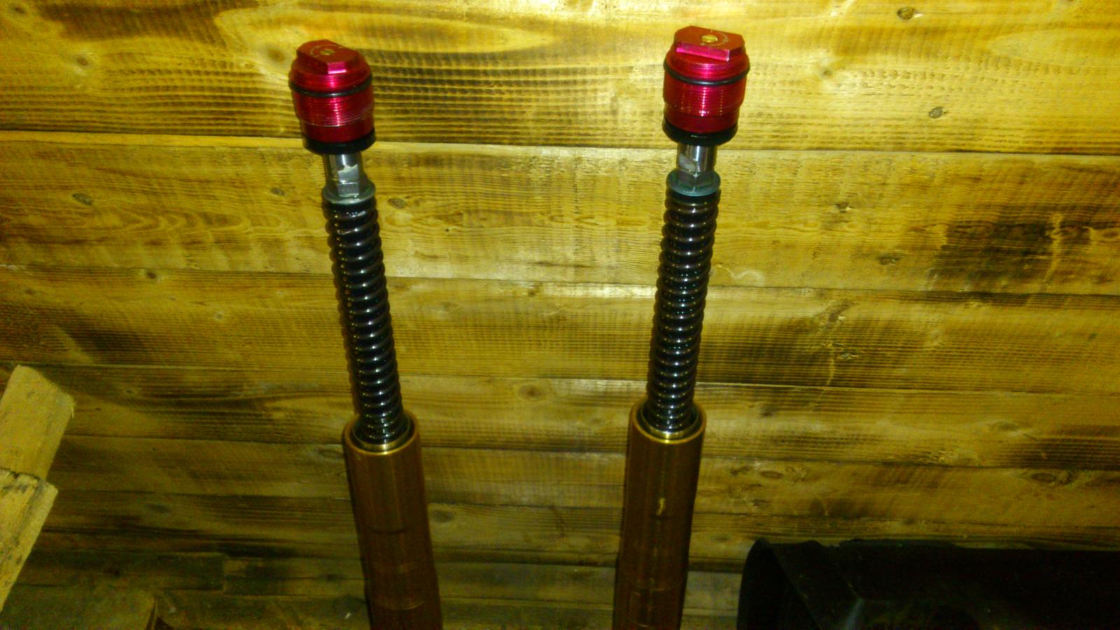

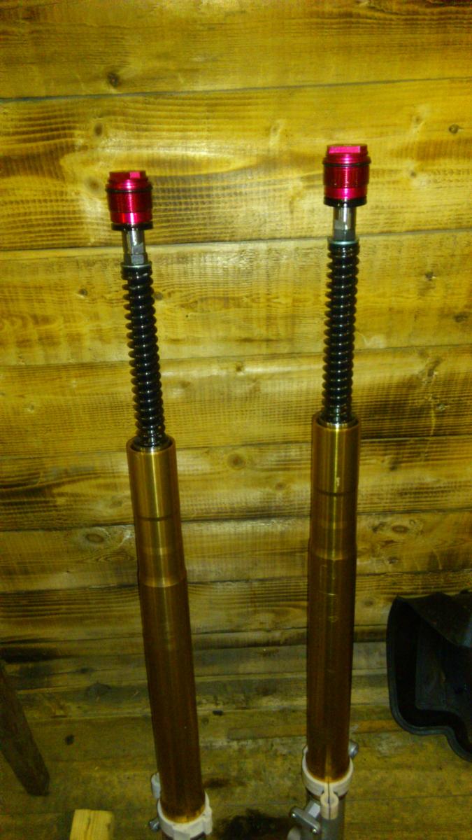

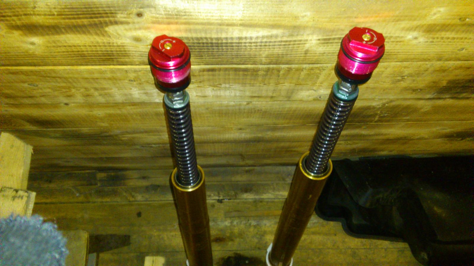

Fly099 Опубликовано 17 февраля, 2015 Жалоба Опубликовано 17 февраля, 2015 Нет откручивал все сверху и сливал оттуда же Значит всё правильно сделал! и клапан поставил на место правильно ? можно сравнить со вторым пером когда раскрутишь, вот мои, в разложенном состоянии , прокачал, с новым маслом в стаканах. Цитата
