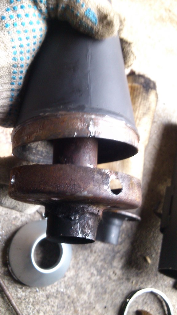

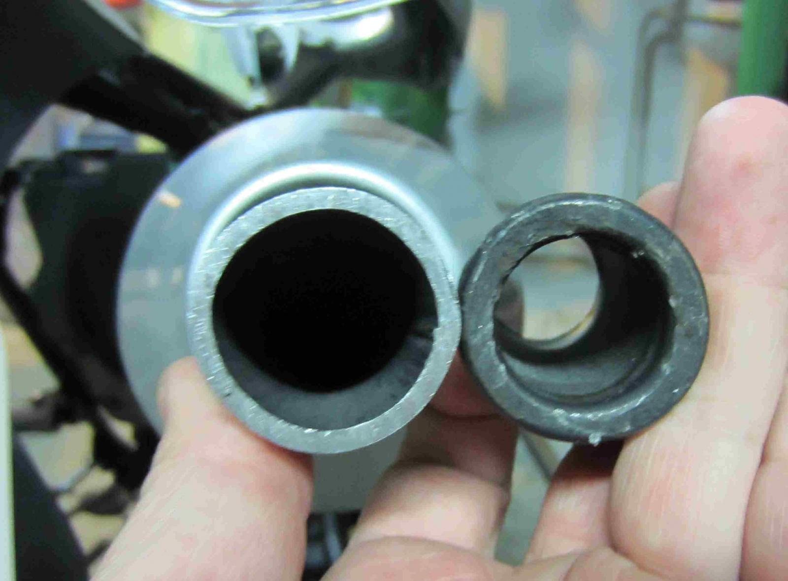

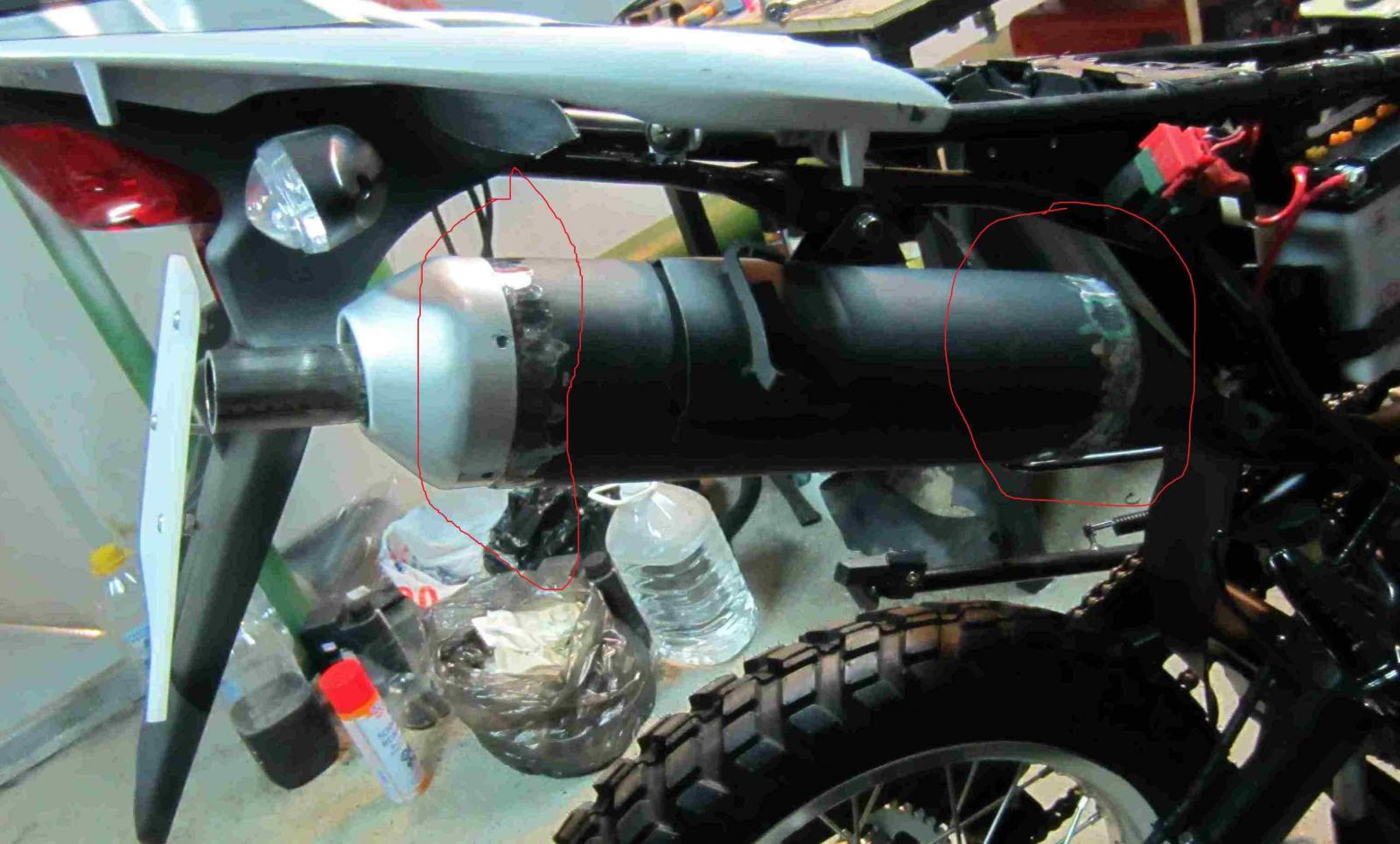

BATman3 Опубликовано 19 марта, 2015 Жалоба Опубликовано 19 марта, 2015 Добавил только трубку удлинил? И ещё че? Нет, я его полностью вскрывал. В конце изначально на глушителе труба 1/2 дюйма, а внутренняя сетка одевается на трубу 3/4. Я это заужение убрал и оставил трубу на 3/4. А потом приварил фрагмент 90 градусного отвода, чтобы газы выходили вниз и чуть в сторону. Цитата

BATman3 Опубликовано 19 марта, 2015 Жалоба Опубликовано 19 марта, 2015 Вот эта перегородочка в начале глушителя очень музыкальная. Если дать по ней щелбана, то она здорово звенит. Я думаю это именно она дает высокочастотную, звонкую составляющую в звуке выхлопа. Я ее не срезал, а просто заполнил пустоту за ней минватой. На сетке я оставил родной изолятор, он сидел очень плотно. Я побоялся его менять на минвату, ее может со временем просто "выдуть". По уму нужно делать чтот-то типа этого: http://www.mooseracing.com/products/?productGroupId=1689&productId=114526 , как в этом видео http://www.youtube.com/watch?v=hMh0vg796Gc . Но у нас я такого не нашел, а из америки очень дорогая доставка. Цитата

BATman3 Опубликовано 19 марта, 2015 Жалоба Опубликовано 19 марта, 2015 Забыл прикрепить фото окончательного варианта, с приваренным "отводом". Цитата

evrik9 Опубликовано 19 марта, 2015 Жалоба Опубликовано 19 марта, 2015 Нет, я его полностью вскрывал. В конце изначально на глушителе труба 1/2 дюйма, а внутренняя сетка одевается на трубу 3/4. Я это заужение убрал и оставил трубу на 3/4. А потом приварил фрагмент 90 градусного отвода, чтобы газы выходили вниз и чуть в сторону. а трубу сверлил под флейту на 3/4 она на всю длину, и есть ли фото флейты ну и как делал и видео результата Цитата
BATman3 Опубликовано 19 марта, 2015 Жалоба Опубликовано 19 марта, 2015 Про одевание сетки на трубу я написал для понимания размера сетки. Трубу я вставил только в конце сетки, на 1-2 сантиметра. Соответственно я её не сверлил. Фото в процессе, к сожалению, не делал. Цитата
